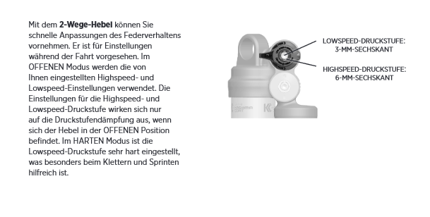

ich hab die Anleitung von FOX mehrmals gelesen, youtube Videos zu meinem laut Datenblatt verbauten Dämpfer gelesen aber ich hab z.b. keine 6mm imbus schraube zum Einstellen wie es ein FOX Float X2 performance angeblich haben soll.
hier auf seite 110 sollte eigentlich mein dämpfer beschrieben sein. dieses Handbuch war auch beim Bike dabei:

entweder hat der Vorbesitzer die 6kant aufnahme schon rundgenudelt, was ich mir nicht vorstellen kann, oder ich bin zu doof.
oder muss ich den 2wege hebel abnehmen? da geht nirgends ein 6mm sechskant rein wenn ich mich nicht total vertan hab..

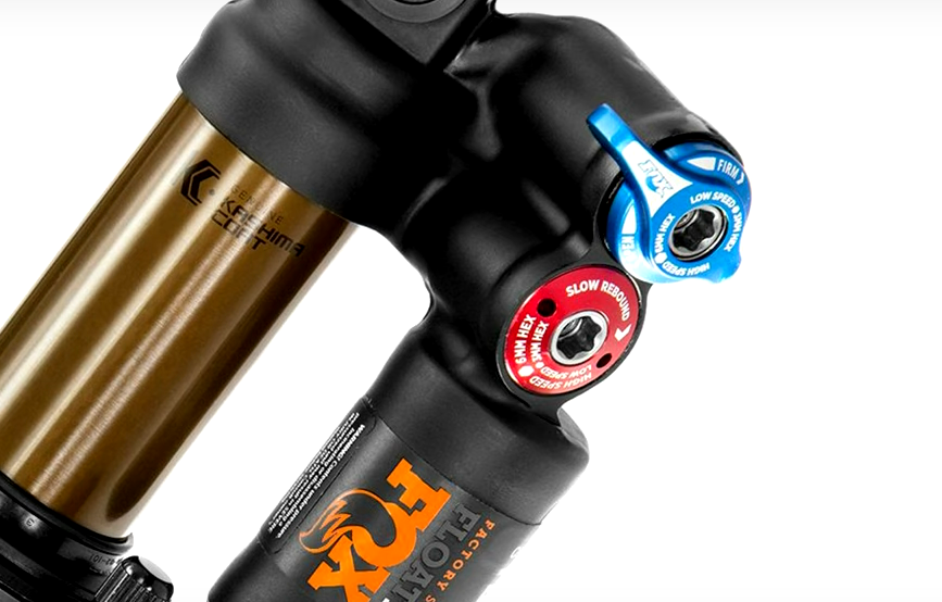

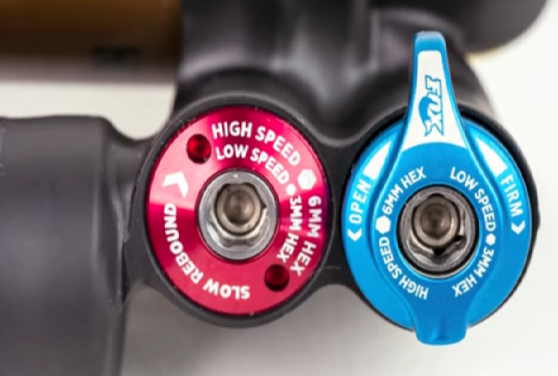

Mach bitte ein Bild von dem Ganzen damit man das mal sehen kann, sonst schreibt man hier noch zwei Seiten für nicht´s. Wenn da bei dir so ausschaut geht mit einem 6mm Imbus nichts.
HEX ist nicht gleich Sechkannt Imbus

ja so sieht das aus. Da steht doch 6mm hex dran. der 3 mm geht ja auch, nur am oberen blauen Teil ist keine 6mm buchse:/

hä also inbus innensechskant ist verkehrt? da steht doch sechskant in der anleitung
