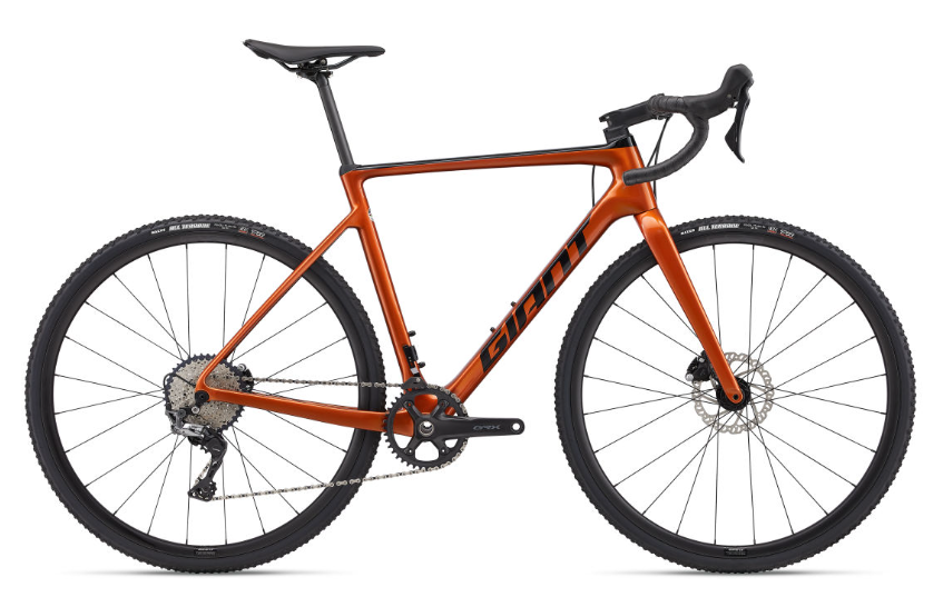

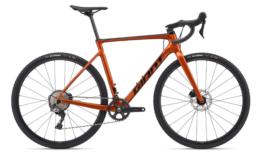

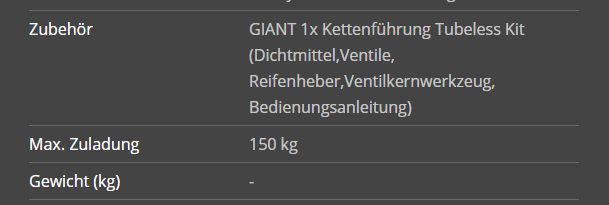

Es gibt auch Gravelbikes mit höheren Gewichten, man ist halt mit 100kg+ nur nicht mehr die "Masse". Wobei ich mich bei dem Bike frage, wie kommt es zu so einem großen Unterschied.
https://www.giant-bicycles.com/de/tcx-advanced-pro-2
Das ist ein Cyclocross ;)
Und wie sich die 150kg zusammensetzen kann man hier nachlesen:
https://www.giant-bicycles.com/de/maximale-zuladung

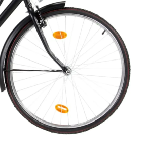

xexex schrieb:
Genau das ist Unfug oder hast du dir schon mal Gedanken gemacht wieso Stahlgabel früher so aussahen und du kaum eine Bremsscheibe an so einem Rad finden wirst?
Ich habe das sogar ne Zeit lang studiert, wenn auch nicht erfolgreich, aber die Kurse/scheine für sowas habe ich ;).
Weil die meisten Gabeln dieser Art älter sind als die weite Verbreitung von Scheibenbremsen und entsprechend auch die Gabeln nicht für die Drehmomentstützung ausgelegt sind. Das liegt nicht am Material, sondern an der Konstruktion. Das Selbe gilt auch für Nabenschaltungen, egal welches Material, der Rahmen muss für die Drehmomentabstützung ausgelegt sein (oder wenigstens ein Eisenschwein mit genug Reserven, ohne gezielte Auslegung).
Und so sahen früher Gabeln aus, weil es am Vorderrad Vorlauf braucht und die billigste Variante den zu erreichen ist schlicht das Biegen der entsprechende Rohre. Die Bauform gibt es mit Rohren mit dickerem Außendurchmesser auch in Aluminium.

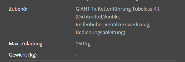

Es ging mir mir an dieser Stelle darum, wo sich der Unterschied an dem Rahmen befindet, wieso bei Bulls das Gewicht bei 150kg liegt und bei Cube nur 115kg. Auf den ersten (und auch zweiten) Blick unterscheiden sich die Räder kaum, ich würde sogar behaupten der Cube hat mehr Speichen.

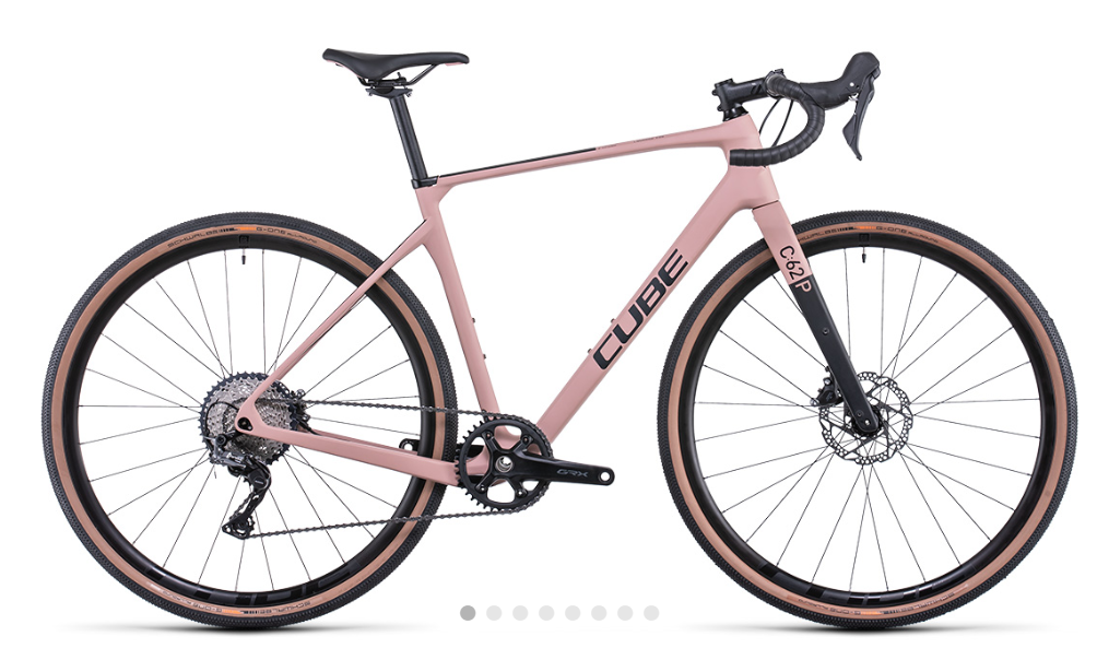

115kg
https://www.cube.eu/2022/bikes/women/gravel/nuroad-ws/cube-nuroad-ws-c62-pro-blushnblack/
150kg
Beide Räder aus Carbon, beide Räder wiegen 9kg, ähnliche Ausstattung, 35kg Unterschied was die Freigabe anbetrifft. Beide Hersteller lassen die Rahmen meines Wissens im Kambodscha herstellen, daran kann es zumindest nicht liegen.

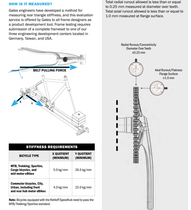

Bei Gates gibt es strikte Vorgaben was die Steifigkeit der Rahmen anbetrifft, eine ähnliche Problematik gibt es bei Alfine, auch wenn ich dazu kein Dokument fand. Sind die Rahmen nicht steif genug würde eine Alfine Schaltung schlecht schalten und beim Gates Carbon Drive riskiert man einen Riss im Zahnriemen.
Ob die Steifigkeit auch mit einem Stahlrahmen erreicht werden kann, mag nicht nicht anzweifeln, es würde dann aber definitiv auf Kosten des Gewichts gehen. Ein "normaler" Stahlrahmen ist dafür nur schlecht geeignet.

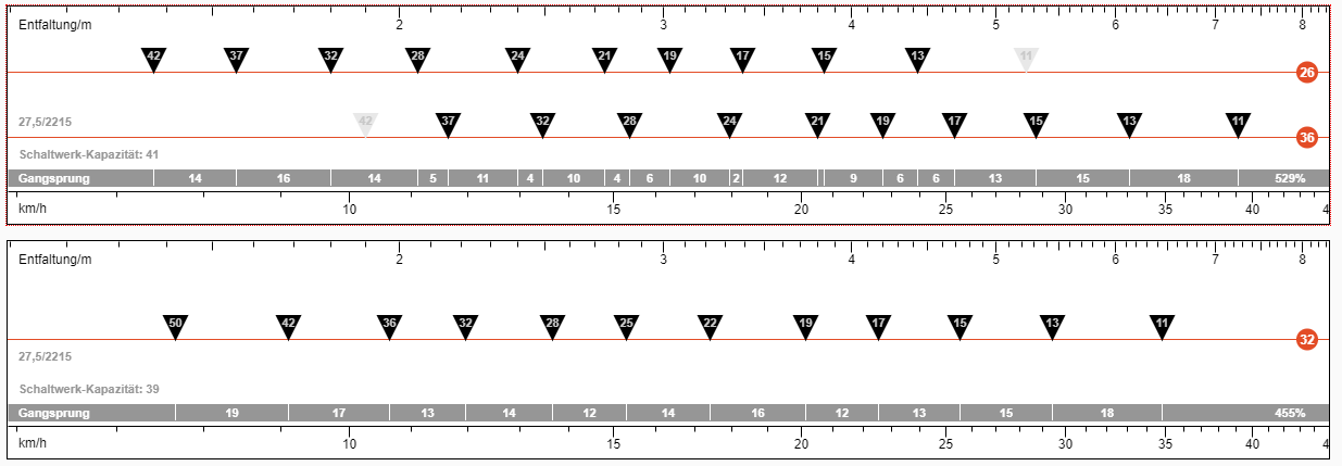

HerrRossi schrieb:

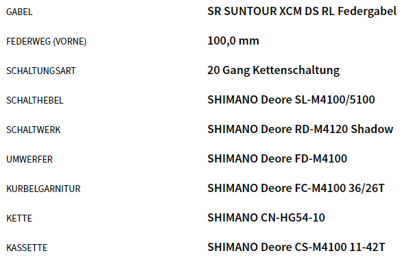

Was ist denn von einem Bulls Copperhead 1 29" grau 2021 für 740 EUR zu halten?
Im Vergleich zu dem Cube Analog.....
Bulls...
Cube Analog RS 2021
Das ausschlaggebende gegen den Bulls ist die Suntour Gabel und die "billige" 2x10 Schaltung bei gleichem Preis.
https://ritzelrechner.de/?GR=DERS&K...=11,13,15,17,19,22,25,28,32,36,42,50&UF2=2215
Reaktionen: HerrRossi

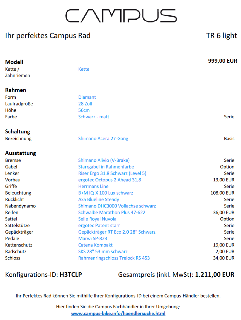

Wann kommt man bei Campus mal auf die Idee, 1x11 und 1x12 (Hinten 10-52 und vorne 40) anzubieten?
3-Komponenten-Bremsbeläge + 30€
Diese 1x12 (oder 1x11 mit selber Entfaltung) + 300€
Also müsste man 1500€+ löhnen, wenn ein einen Neukauf machen wollen würde.

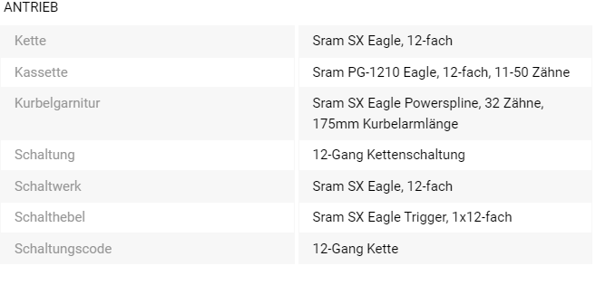

xexex schrieb:
Du findest so gut wie kein Trekkingrad mit einer 1x11 oder gar 1x12 Schaltung, die sind aktuell MTBs "vorbehalten".
Also kann man noch Jahre warten, das ist doch Shit. Ist doch gefühlt ein heiliger Gral wie Nabenschaltung mit Riemen.

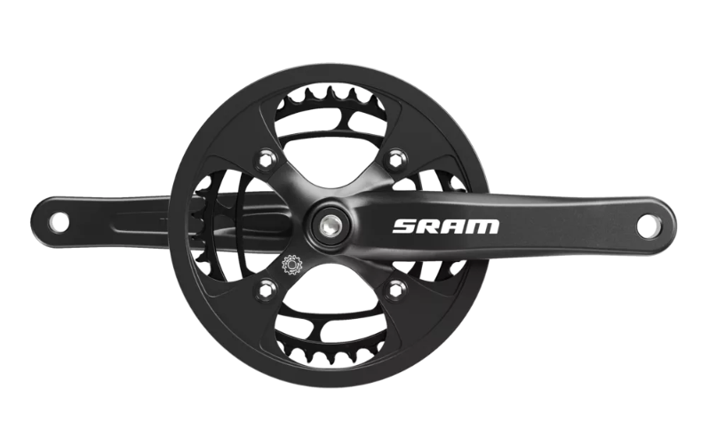

Banger schrieb:
Zudem müssten Ritzel/Kurbelblatt im Rahmen der Kompatibilität auswählbar sein. Ritzel dann einfach das von SRAM, was der Ritzelrechner da immer einträgt. Kurbel muss eig. auch als 40er erhältlich sein.
Das ist zumindest bei SRAM durchaus ein Problem, es gibt gerade einmal eine 1x12 Kurbel die man auf solche Trekking Räder packen könnte.
https://www.sram.com/de/sram/models/fc-s650-a2
Die Verfügbarkeit liegt hier bei null, es wäre aber ein lösbares Problem, der Hersteller sieht solche Schaltungen aktuell halt in einem anderen Markt. Ändern können wir das aber sowieso kaum, irgendwelche Gründe wird es dafür schon geben.
Reaktionen: Banger
