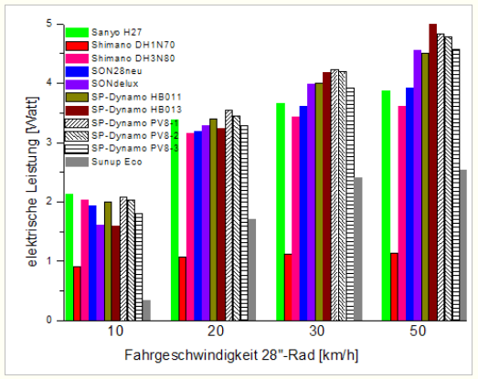

Jupp... Ein Nabendynamo hat nur begrenzte Leistung, selbst die ganz guten.
https://fahrradzukunft.de/14/neue-nabendynamos-im-test
Ich habe auf dem Ghost das SP PV8, das schneidet ziemlich gut im Test ab, aber bei älteren Dynamos kann es ganz anders aussehen. Aus 2-3 Watt Leistung richtig viel Licht rauszuholen ist nicht gerade einfach, da haben E-Bikes einen klaren Vorteil. Die Fernlicht Funktion von dem Supernova M99 soll bei der Dynamo Version erst bei 20km/h gehen, so schnell radeln manche nicht einmal.
Im Vergleich dazu, darf sich die E-Bike Version richtig was "gönnen".

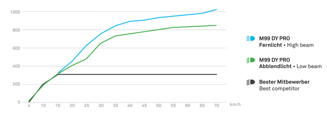

xexex schrieb:
Yay!!! Es gibt die M99 in einer Dynamo Version!
Auch da finde ich den Helligkeitsanstieg zu schlecht. Wenn man i.d.R. geringes Tempo fährt, verpufft der Mehrwert der Lampe quasi.

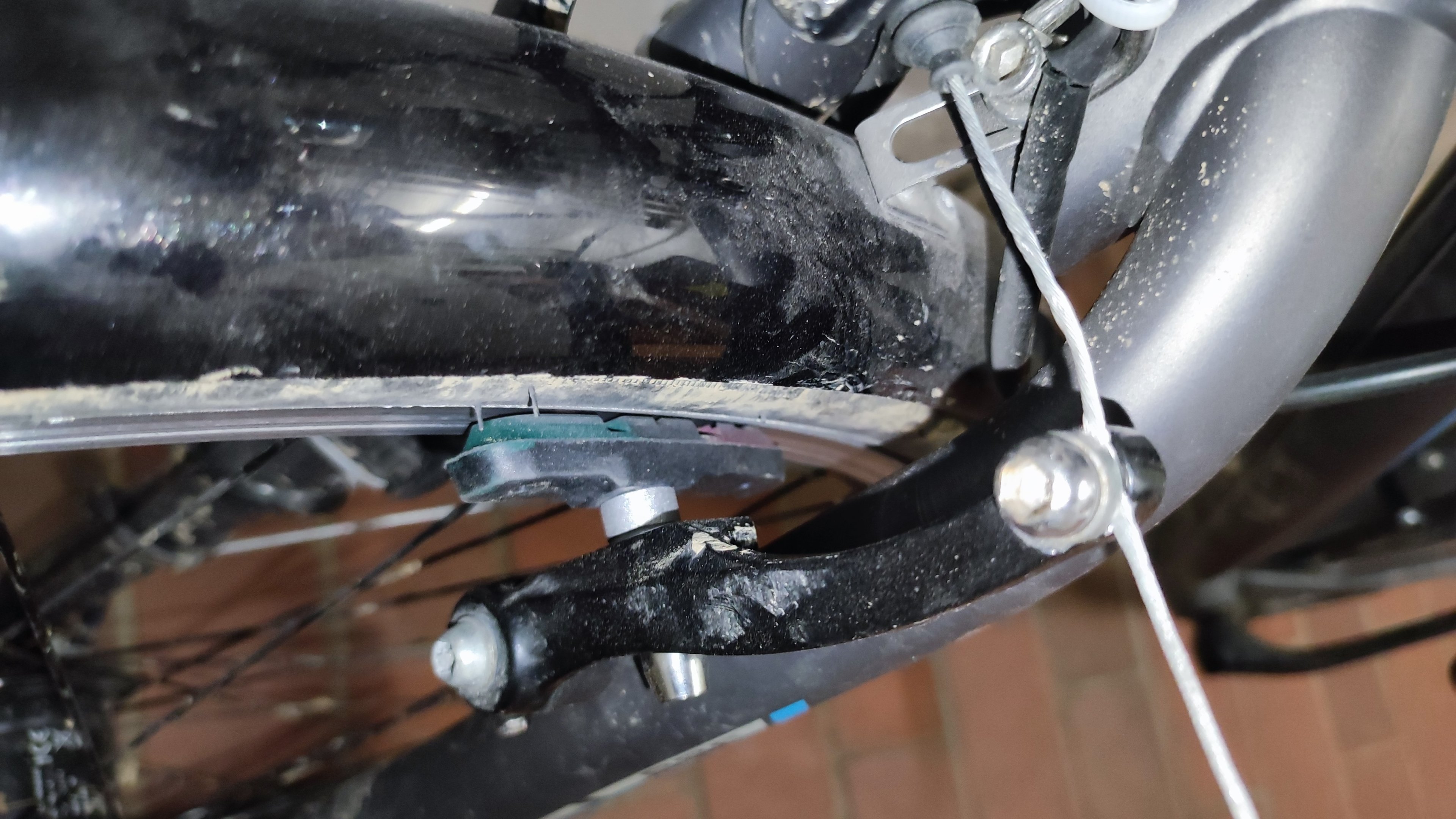

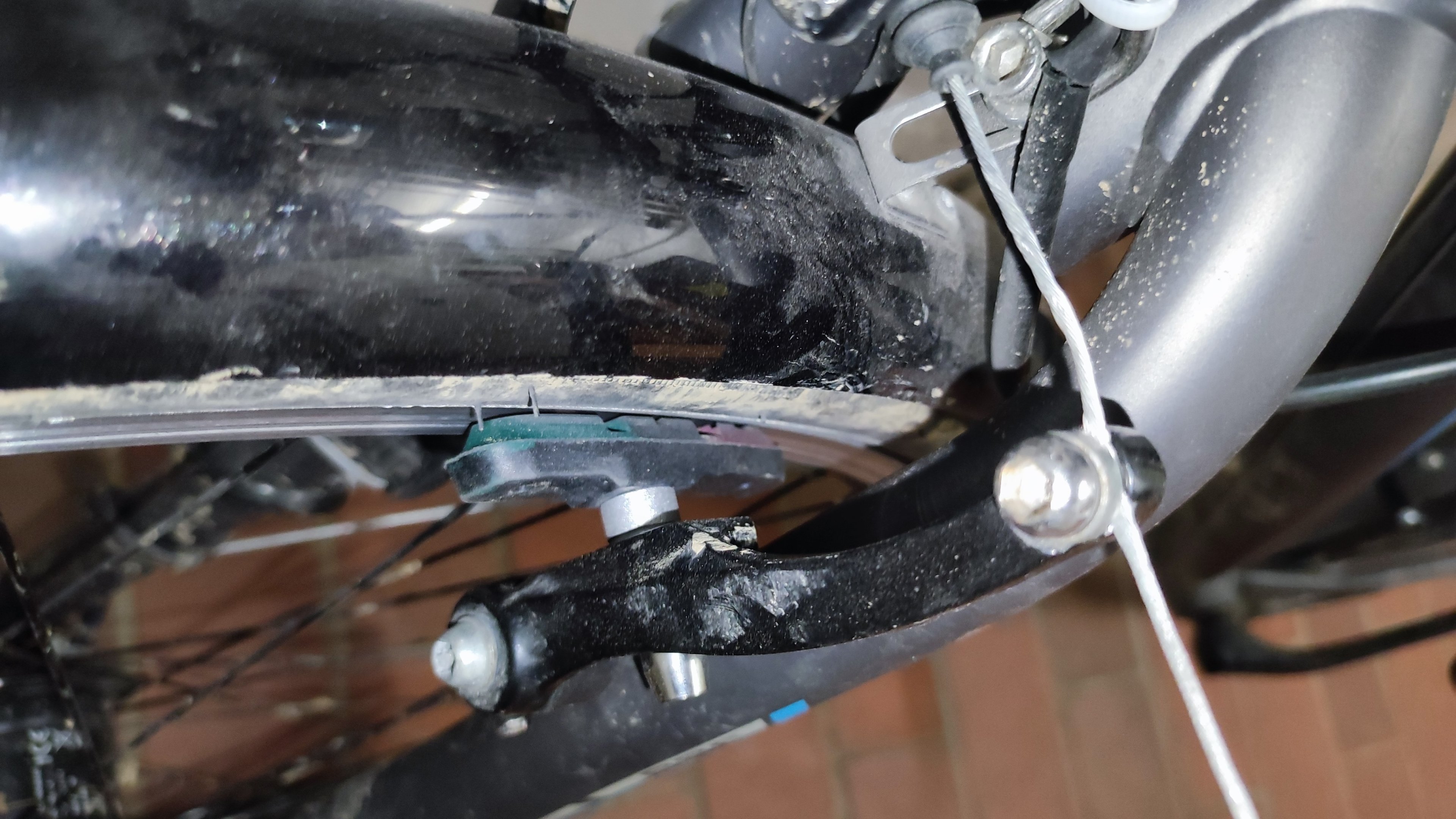

Bei einer kleinen Runde einen Bremstest gemacht, funktioniert für mich genauso gut wie die alten Metalldinger. Mal sehen, wie die bei Nässe sind.
Ich gehe mal davon aus, dass nach vorne die kürzere Seite zeigen muss? Auf der Verpackung steht nichts, aber bei CBS-575 zeigt auch die kurze Seite nach vorne.
Wie kommt man auf die Idee, keine Aushängfunktion bei den Bremen zu verbauen? Naja, Bremsleitung musste eh abgemacht und neu befestigt werden, damit die Länge passt.
Welche Lampe meinst du denn? Die Supernova sind auf E-Bikes montiert und haben im Stand die gleiche Leuchtstärke wie beim Fahren.

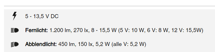

MR8 - 180lm
Pure 3 - 205lm
M99 Pro 2 - 450lm
Das ist also nicht wirklich schwer, E-Bike Lampen sind grundsätzlich leuchtstärker.

Ich habe da den Satz mit der Dynamo-Version zitiert. In dem Link ist der Helligkeitsverlauf abgebildet. Da braucht die Lampe dann schon Richtung 30km/h für fast vollständige Helligkeit.
Setz bitte deine Brille auf! Bei 10 km/h bringt die Lampe schon 200lm, das ist mehr als die meisten Mitbewerber überhaupt maximal bringen. Du kannst die Physik hier nicht umgehen, ein Dynamo liefert nun mal mit steigender Drehzahl mehr Strom und die verwendeten LEDs haben festen Wirkungsgrad.
Besonderheit von dem Scheinwerfer ist nur, dass er nicht nach oben abgeregelt ist. Wie bei den früheren Glühlampen, wird der Scheinwerfer mit steigender Geschwindigkeit immer heller. Grundsätzlich ist es doch kein Problem, im Schritttempo brauche ich keine 50m Sicht und auch kein Fernlicht, mit hohen Tempo habe ich hingegen ab 30kmh in etwa die dreifache Lichtleistung einer MR8.

Das macht einen Test mit einem einzigen Dynamo. Verstehe mich nicht falsch, aber habe sonst noch niemanden gesehen der sich darüber beschwert hätte.
Viel mehr würde mich übrigens das hier nerven, vielleicht nutzt Supernova hier den Pufferakku um es zu vermeiden? Kann ich nicht sagen, weil mir der direkte Vergleich fehlt und ich definitiv beim Anfahren nie das Gefühl habe, das Licht bräuchte ne Weile um richtig hell zu sein.
Dynamos erzeugen Wechselstrom mit einer Frequenz, die mit steigender Geschwindigkeit größer wird. Bei sehr geringer Geschwindigkeit sorgt das für ein wahrnehmbares Flackern der Fahrradlampe. Hier bildet der IQ-XS das Schlusslicht. Bei Fahrt mit Schrittgeschwindigkeit ist das Flackern bei diesem wahrnehmbar am stärksten. Der IQ-X flackert eindeutig weniger, der Cyo Premium am wenigsten. Bei rund 10 km/h ist aber bei allen drei Scheinwerfern kaum noch ein Flackern wahrnehmbar.

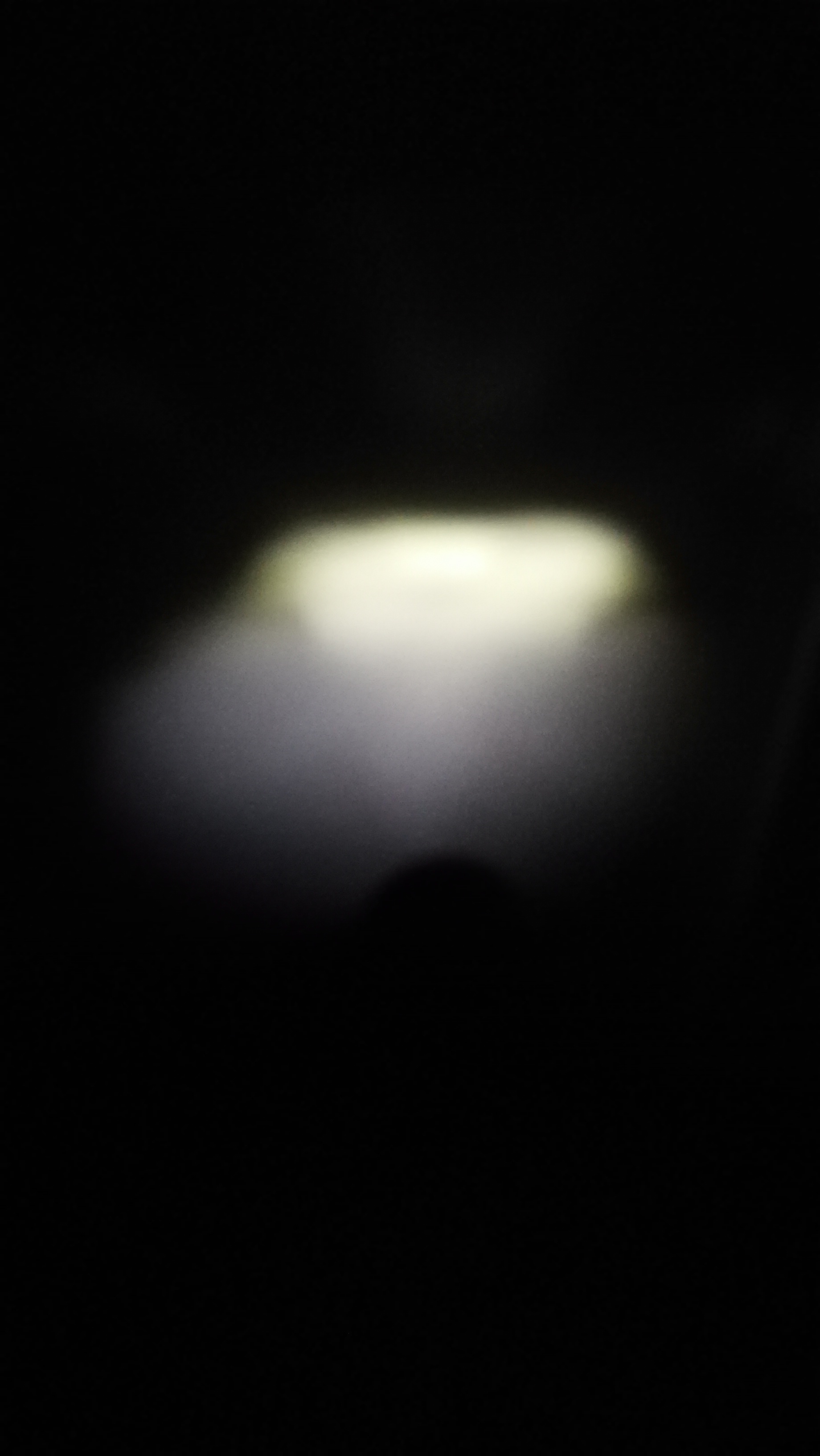

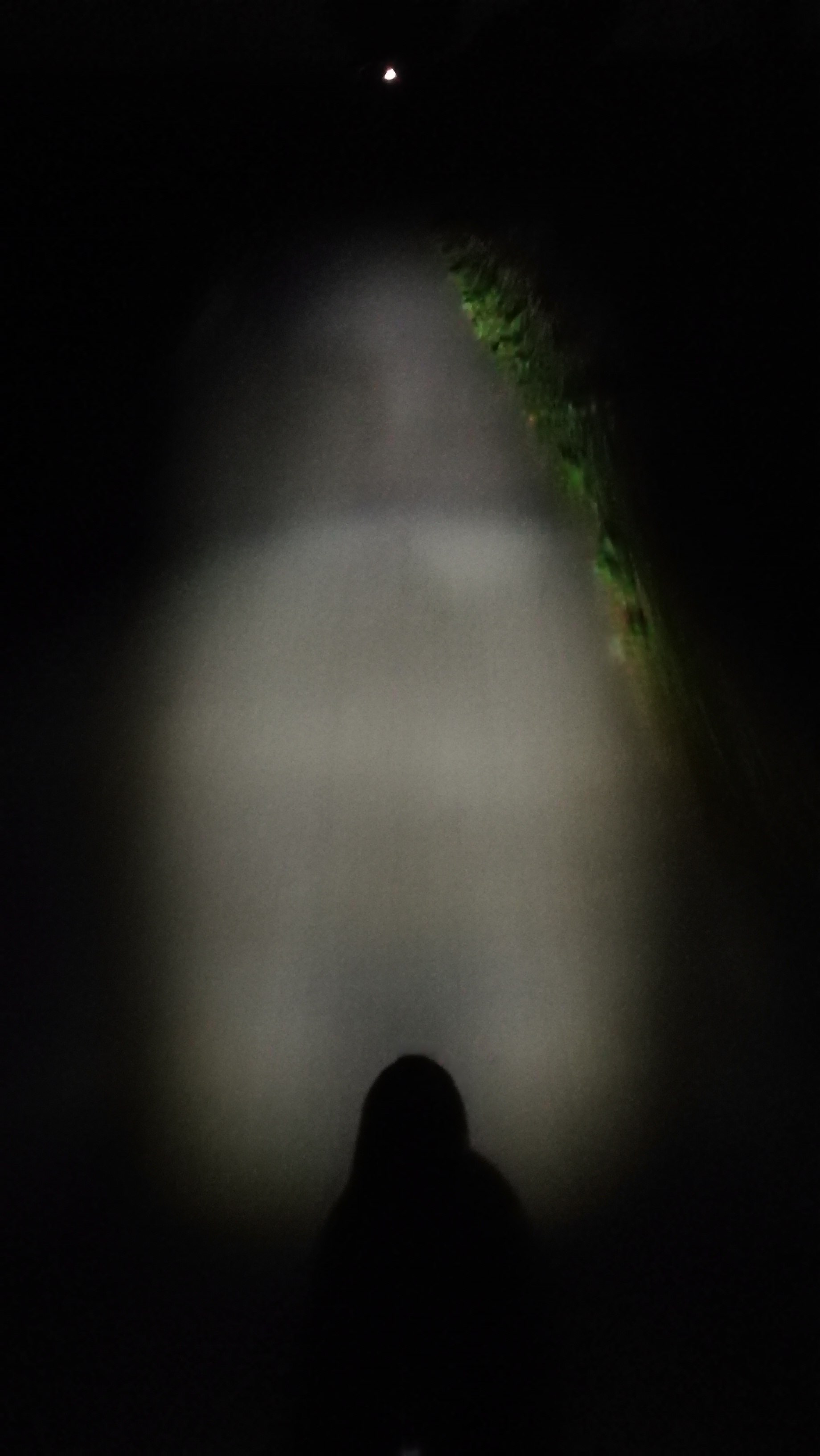

Hier noch paar ,,Fake"-Leuchtbilder:
Pure 3 mit Standlicht an die Wand (kein Bild von der Fahrt vorhanden):
Eyc auf Fahrbahn:
MR8 auf Fahrbahn:
