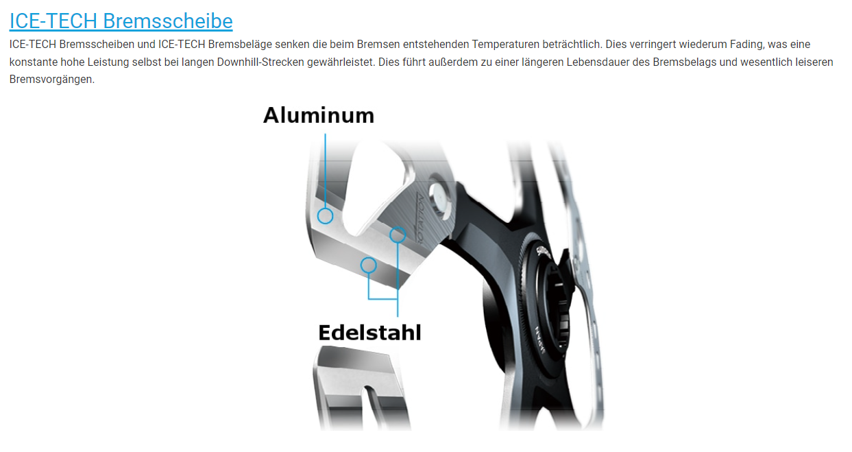

Shimano hat hier hingegen schon seit Jahren Scheiben in Sandwichbauweise mit getrennten Aufbau im Programm. Es ist ein Unterschied wie Tag und Nacht!
Selbst wenn die Bremsen mal Quietschen sollten, überträgt sich das dann nicht auf die ganze Scheibe und es macht einen riesigen Unterschied aus! Wobei Quietschen an sich oft ein Zeichen von Öl auf den Belägen ist, sei es durch unsauberen Wechsel, kaputte Dichtungen in den Bremszangen oder Dreck von der Straße. Hier sollte man bei Gelegenheit genauer nachsehen.

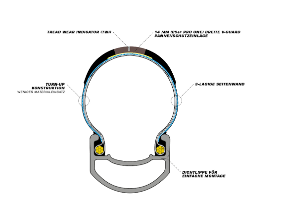

Tubeless funktioniert heutzutage eigentlich auch gänzlich ohne Dichtmilch, die Reifen und Felgen haben eine entsprechende Wulst, genauso wie es bei Autoreifen der Fall ist. Die Dichtmilch braucht man jedoch für die notwendige Sicherheit, sonst müsstest du bei kleinsten Reifenschaden den Reifen wechseln.

Das Rohre bei nichtnewtonschen Flüssigkeiten verstopfen können ist das Eine, hat mit Dichtmilch aber nicht viel zu tun. Die meisten Fahrradeifen haben schlicht viel zu dünne Wandstärken und zu flexible Karkassen, damit dies (all zu) relevant wird. Der Trick ist eher, dass die Flüssigkeiten bei Kontakt mit Gummi anfangen zu polymerisieren. Genauer der Latex (oder vergleichbare) Anteil bildet Polymere aus und etwaige Zusatz/Füllstoffe werden dabei mit gebunden. Das passiert einmal auf der Innsenseite vom Reifen und auch bei jedem Loch. Frische Löcher haben auch den Vorteil, dass die Oberfläche frisch ist bzw. die Polymere des Gummis und der Schicht polmerisierten Dichtmittels durchtrennt wurden. Frisch beschädigte Polymere haben in der Regel recht redaktionsfreudige Enden, die sehr gut als Keimpunkte für weitere Polymerisation dient. Es bildet sich entsprechend ein Propfen aus. Bei NoTubes war/ist es Latex + Maisstärke die einen entsprechend gut klebenden, flexiblen Propfen bilden.
Und das Felgen am Rad "Hooks" haben um auf Tubeless vorbereitet zu sein hat vor allem einen Grund. Die Firma NoTubes die mit dem Spaß angefangen hat, hat Patente und verteidigt diese.

Mit den "Hooks" kann man schlicht und ergreifend Felgen bauen, die für Tubeless mit Milch taugen und kommt tendenziell um Lizenzgebühren herum.
Tubeless ohne Milch hat mit Mavics UST 1999 auf den Markt geworfen. War halt scheiße, da die Reifen schwer, die Felgen zu dünn und der ganze Spaß unglaublich teuer war. Mit "Heutzutage" hat das nichts zu tun. Einige moderne Reifen, die für Schlauchlos + Milch vorbereitet sind, sind von Werk aus dicht genug, dass es ohne Milch geht, was aber beim kleinstem Durchstich garstig wird. Naja und die Hooks haben damit nichts zu tun, man könnte auch nur das Felgenbett vom Durchmesser erhöhen, um da die Dichtwirkung quasi zu erzwingen. Sollte aber dann NoTubes Geld geben oder den eigenen Anwälten :)

Ich finde schon... Auf meinen aktuellen Felgen kriege ich die Reifen, selbst nachdem ich die Luft aus dem Schlauch komplett rausgelassen habe, nur mit "Gewalt" runter, genauso wie bei einem Autoreifen. Beides ist Tubeless Ready...
"Früher" war das eben nicht der Fall, der Reifen hakte sich nur seitlich ein, wenn der Schlauch aufgepumt war.

Auf den NoTubes Felgen bzw. allen nach ähnlichen Prinzip bekommst man die Reifen auch nur schwer runter. Bei diesen Felgen ist das Felgenbett nur einfach höher als nach ETRTO Spezifikation und die Reibung zwischen Felgenbett und Reifen ist an der Stelle ausreichend. Will man Patentgebühren umgehen, muss man das Felgenbett weiter herabsetzen, braucht aber für die Sicherheit dann Hooks. Wobei auch diese Felgen das Felgenbett meist höher legen als es nach ETRTO Spec. vorgesehen ist.
Naja und Tubeles nach Mavic UST hatte von Anfang an immer Hooks und waren ohne Schlauch und Milch gedacht, das war auch früher schon so.
Nur bei Felgen, wo sich penibel an ETRTO gehalten wird, lassen es zu, dass der Reifen leicht aus dem Bett gedrückt werden kann. Aber im höherwertigem Segment hält sich an ETRTO bei Felgen eh kaum jemand in den letzten 15Jahren..
Naja und die ETRTO Spec. für PKW sieht sowieso anders aus, die wurde von Anfang an darauf ausgelegt, dass ohne Schläuche gefahren werden kann, und Reifen auch unter Gewalt und unter Luftverlust noch Seitenhalt bieten können.
