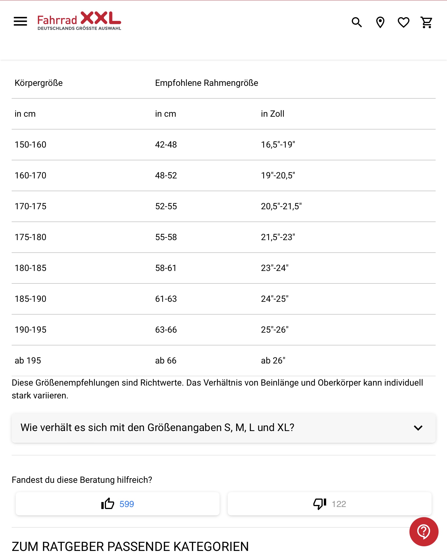

Da sieht man, dass ich keine Ahnung habe :D, mir geht es nur darum, dass es für mich der nur 1.75M groß ist, der Abstand zum Boden nicht zu groß wird. Rahmengröße kenne ich nicht, wo kann ich es ablesen?
Mein aktuelles Fahrrad.
Typ: Pedelec
Kategorie: City - Urban > Citybike
Marke: Corratec
Modell: E-Power City 26
Modelljahr: 2019
Größe: 46
Das Rad würde ich Voort kaufen/bestellen.
SourceCoder schrieb:
Größe: 46
Da hast du doch die Rahmengröße ;)
Lass' dich im Fachhandel ausmessen (mind. Schrittlänge, Oberkörperlänge und Schulterbreite sollte jeder halbwegs seriöse Händler anbieten) und entsprechend deines Budgets und deiner Anforderungen beraten. Setze dabei das Budget ruhig etwas niedriger an. Das wird von den meisten Händlern gern etwas nach oben gerückt. Die Modelle die dann in die engere Auswahl kommen kannst du dann ja hier nochmal aufführen.
Jeder halbwegs kompetente Händler wird die Schrittlänge nutzen. Der Hinweis unter der Tabelle sagt ja auch, dass man die Tabelle eigentlich direkt entsorgen kann. Passt aber gut ins Gesamtbild von FahrradXXL. Um diese Läden würde ich als unerfahrener Kunde einen ganz großen Bogen machen.
Rahmengrößen beziehen sich stets auf das Sitzrohr. Leider gibt es unterschiedliche Messmethoden (Mitte-Mitte, also Mittelpunkt Tretachse bis Kreuzungspunkt Sitzrohr-Oberrohr, ist am geläufigsten), daher kann man Rahmengrößen unterschiedlicher Hersteller nicht immer übertragen. Alles oberhalb der Gürtellinie ist für die Rahmengröße relativ irrelevant, dafür gibt es andere Einstellmöglichkeiten.
