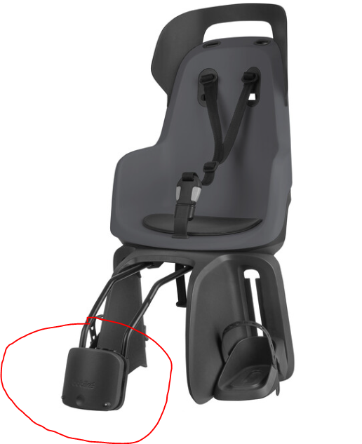

Das weiß ich ehrlich gesagt nicht mal, die meisten Gepäckträger lassen sich heutzutage meist nur mit 5-10kg beladen. Ist für deinen Fall aber irrelevant, weil Kindersitze eher selten auf einem Gepäckträger montiert werden! Ein Kindersitz wird heutzutage meist direkt am Rahmen montiert und solange es kein Carbonrahmen ist, brauchst du dir darüber nicht den Kopf zu zerbrechen.
Es gibt da je nach Hersteller so seltsame Angaben, wie mit Kindersitz nur auf befestigten Straßen, aber grundsätzlich sollte sich der Kindersitz an so ziemlich allem was als Trekkingrad verkauft wird befestigen lassen.
Beim Gesamtgewicht würde ich hingegen aufpassen, wenn du schon selbst 100kg oder so auf die Waage bringst. Nur wenige Räder sind bis 150kg oder mehr spezifiziert, hier kann es sich sogar lohnen "selbst" die Hand anzulegen und ein "normales" Rad mit stärkeren Felgen/Speichen nachzurüsten.
Ich würde übrigens auch grundsätzlich eine Rahmenmontage empfehlen, da die dort eingesetzten Streben eine Federwirkung haben. Ein Kindersitz das auf einem Gepäckträger montiert wird, würde hingegen die Stöße direkt an den Sitz weiterreichen.

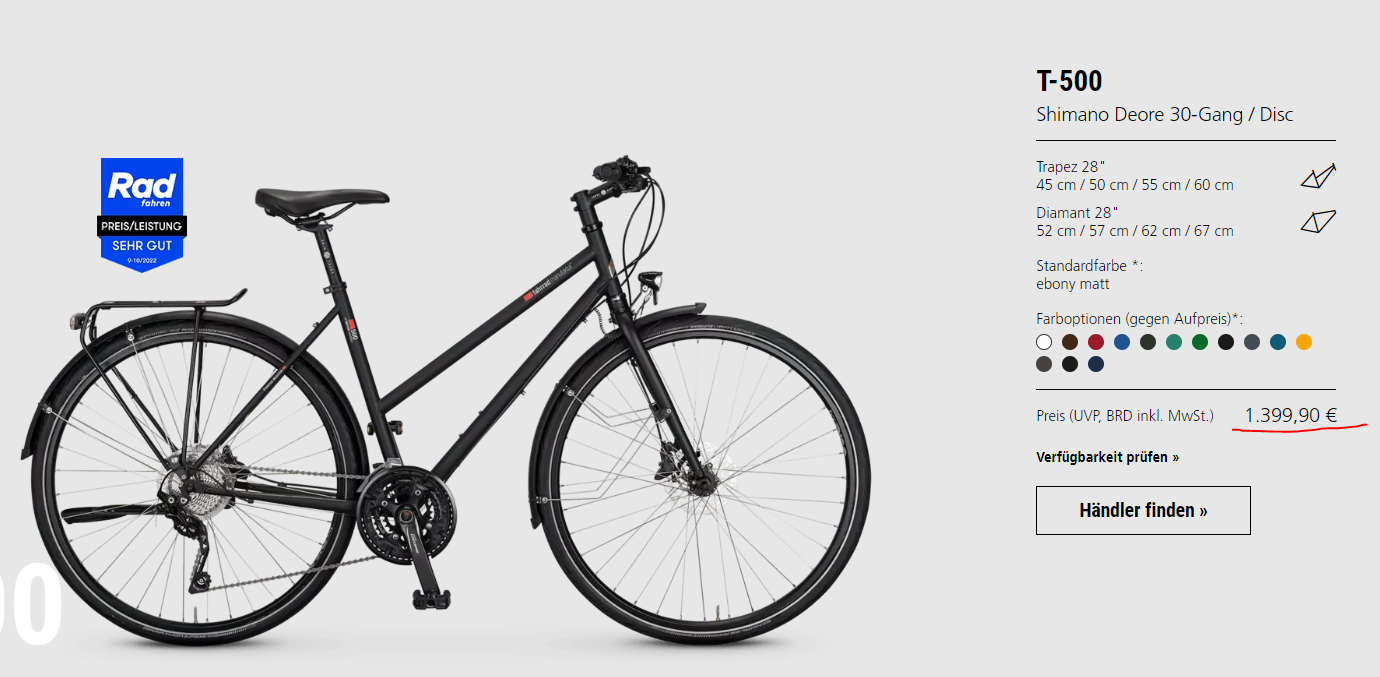

Teleschirm schrieb:
Die vsf fahrradmanufaktur Räder sind zwar nicht coolsten, aber grundsolide,
Ich kenne den Hersteller, aber eine 3x8 Schaltung ist vielleicht bei einem 500€ Rad noch halbwegs vertretbar, nur bei keinem für 800€ und jemand der ein Trekkingrad mit Zuladung über bergiges Gelände bewegen möchte sollte davon definitiv die Finger lassen.
Das Radon bringt zu dem Preis eine 3x10 Schaltung und auch die restliche Ausstattung ist ganz ordentlich. Ich "mag" Federgabeln auch nicht, aber das ist letztlich eine persönliche Präferenz, die der Fragesteller schon selbst für sich entscheiden sollte. Mit Kind und Kegel auf einem ungefederten Rad? Ganz ehrlich, das würde selbst ich mir überlegen.
Es gibt durchaus auch bessere Räder von vsf, aber da siehst du dann schnell wo das Problem bei dem Hersteller liegt.

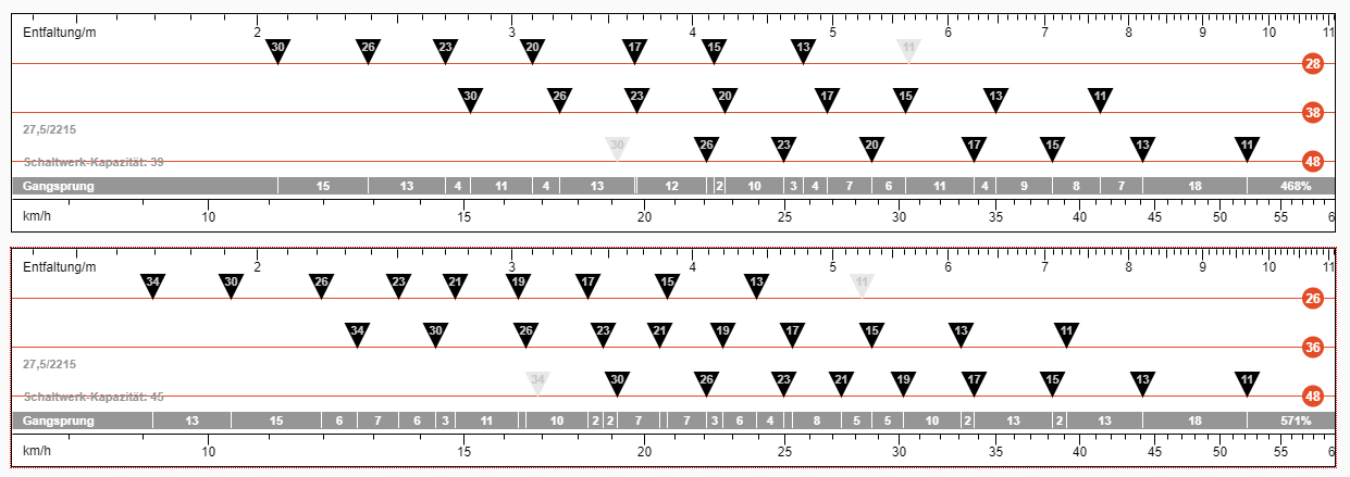

Hallo zusammen, 3x8 ist so schlecht nicht vor allem im Vergleich zu x9, x10, x11, x12, vielleicht auch bald x13
Hintergrund: Die Scheiben und Kette sind einfach massiver und die Laufleistung ist enorm höher als bei den anderen. zusätzlich die vielen Gänge oder die gesamtübersetzung bei einem niedrigen Preis. gerade wenn es etwas bergig ist und man es täglich nutzt.
das liegt daran das 6-8 Gänge hinten die gleichen Abstände haben, erst ab 9 und mehr gängen werden die Scheiben und ketten immer schmaler auf Kosten der langlebigkeit.
Ach komm! Nicht nur, dass der Schaltung schlichtweg die Gänge nach unten fehlen, oben drauf ist eine 10€ Kassette und eine 20€ Kurbel verbaut. Erzähle da bitte nichts von tollen Laufleistungen. Auf dem T-50 ist das billigste vom billigsten verbaut, was man auf dem Markt aktuell bekommen kann. Es hat ja nicht einmal für Shimano Bremshebel gereicht, da findet man auf Baumarkträdern für 300€ bessere Komponenten.
https://ritzelrechner.de/
Für eine flache Stadt mag das auch heutzutage noch in Ordnung gehen, aber nicht wenn du damit wirklich mal mit Kind den Berg herauf willst. Wenn du so wenig Anspruch auf die Schaltung hast, dann kannst auch gleich zu einer Alfine 8 greifen und hast viel mehr von.
