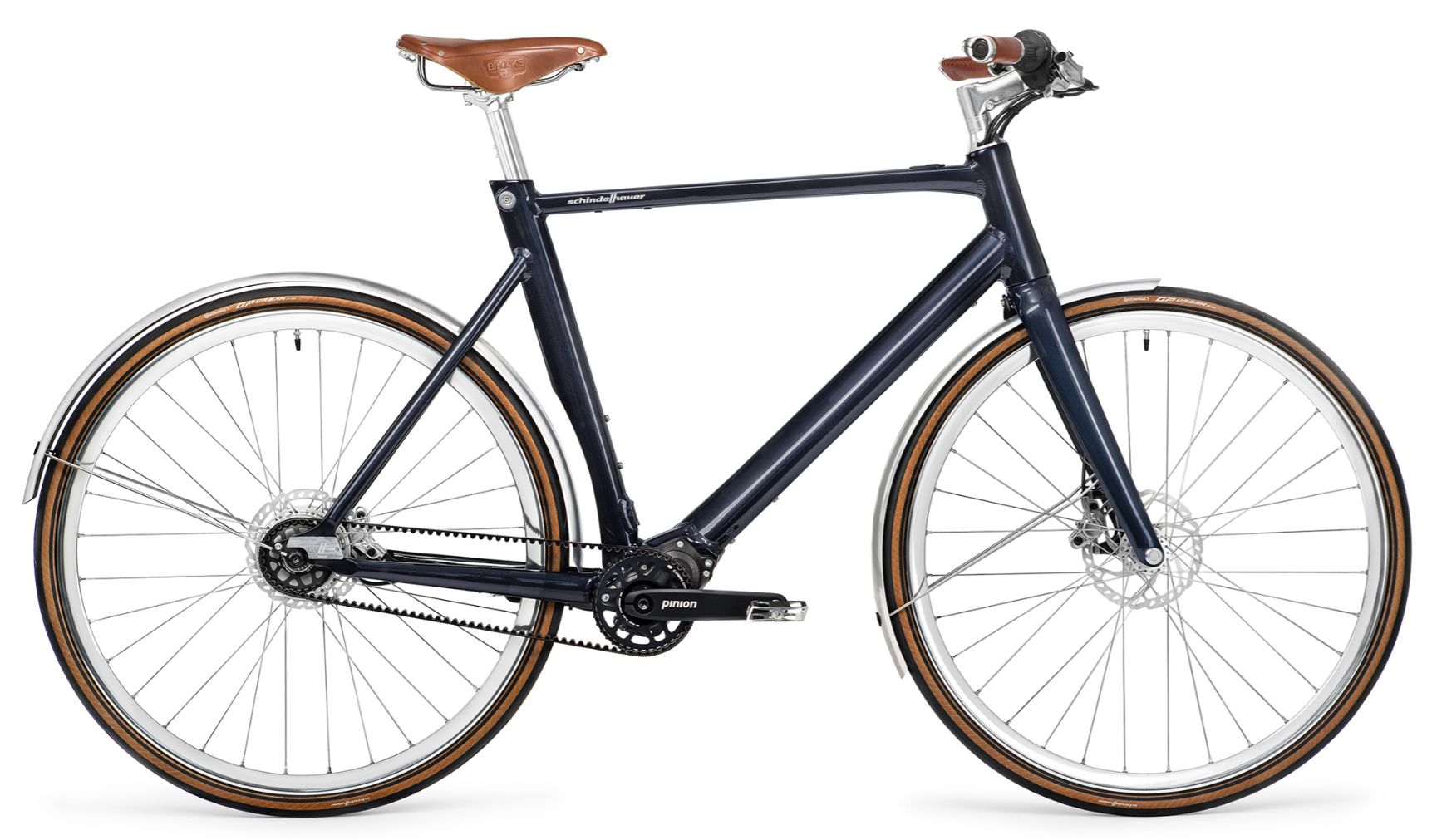

Schindelhauer ist Hippster Quatsch für überzogene Preise. Change my Mind.
Du wirst halt kaum ein anderes "nicht eBike" eBike finden und grundsätzlich nur ganz wenige Räder mit einem Pinion Getriebe. "Überzogen" sehe ich die Preise dort nicht, es sind schlichtweg schweineteure Komponenten verbaut und das ganze auch noch im Retro Look verpackt.
Ein Blick auf die Komponentenliste sagt eigentlich alles, das Zeug gibt es halt nicht umsonst.

"Überzogen" sehe ich die Preise dort nicht, (…)
Das Rad kostet mit 6-Gang Pinion ~5000€.
Abgesehen von der Schaltung ist da nix besonderes verbaut.

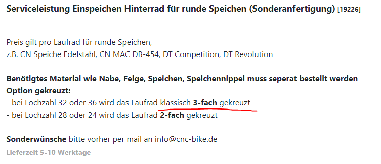

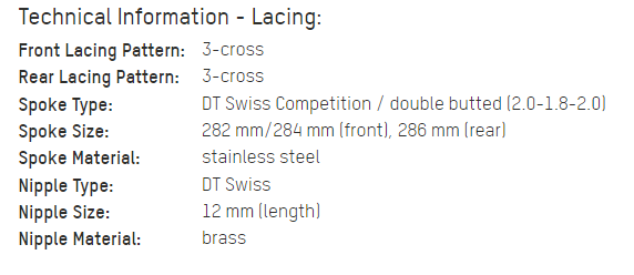

Fertigräder werden sehr oft nur "billig" zweifachgekreuzt eingespeicht und meist ist "nur" eine 32 Loch Kombination verbaut. Wenn man dann nicht gerade zu den Leichtgewichten zählt, ist das schlichtweg zu wenig.
Schaue mal hingegen bei den Laufradbauern nach.
https://www.bike-components.de/en/bc-basic/Alfine-Center-Lock-Disc-28-Wheel-p46669/
Ich weiß auch gar nicht wie ihr auf 2-fach kommt.
https://cnc-bike.de/serviceleistung...runde-speichen-sonderanfertigung-p-19226.html

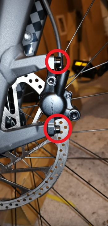

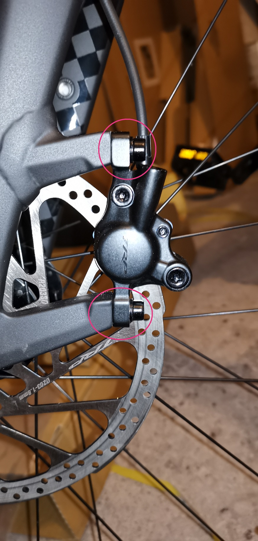

Zoidberg42 schrieb:
1. Lockere die Schrauben, die die Bremse am Rahmen halten ein klein wenig, sodass der Bremssattel ein wenig Spiel hat.
2. Zieh' den Bremshebel fest an und fixiere ihn mit einem Gummiband o.Ä. oder lass' dir von einer 2. Person helfen. Der Bremssattel sollte sich nun passend ausrichten.
3. Zieh' die Schrauben, die den Bremssattel halten wieder an während weiterhin Druck auf die Bremse gegeben wird (empfohlenes Drehmoment beachten!)
4. Wenn der Bremssattel wieder fest mit der Gabel verbunden ist, kannst du den Bremsgriff lösen. Die Bremse sollte jetzt mittig ausgerichtet sein.
Wow, danke für die ausführliche Erklärung, das sollte sogar ich hinbekommen (zumindest, wenn ich die passende Schraube zum Lösen der Bremse finde).
Die 2 Schrauben die die Bremse mit der Gabel verbinden ;)

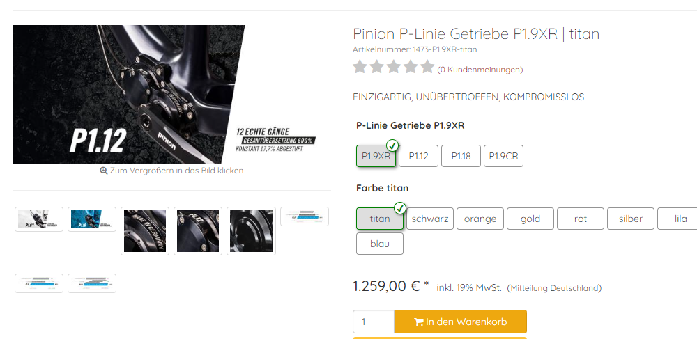

Es ist eine Pinion P1.9XR (die P1.6XR habe ich nicht gefunden) verbaut, alleine diese kostet.
Finde mal ein vergleichbares eBike mit den Komponenten zu günstigeren Preisen. Viel wirst du da nicht finden, jetzt mal von der Optik ganz abgesehen. Der Mahle Antrieb kommt da noch dazu, da gibt es auch nicht viel "bezahlbares" mit diesem Motor.

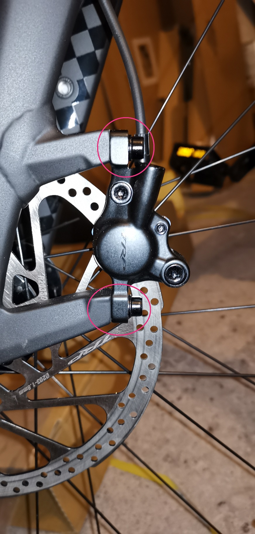

Ich danke euch so sehr und werde mich jetzt direkt an die Korrektur machen! :) 🙏
So, jetzt ist es besser, aber es schleift rhythmisch. Wenn ich vorne anhebe und das Rad dreht, sehe ich, wie es minimal eiert. Ist hier jetzt irgendwas kaputt/krumm oder habe ich noch Möglichkeit, es anzupassen?
Achso und welches Drehmoment an den Bremsbefestigungsschrauben? Anleitung gibt nix her und es steht auch nicht dran. Schien mir bei 11nm zu liegen?

Natürlich ist das nur eine der Stellschrauben an denen man drehen kann, dickere Speichen und 36-Loch Felgen sind die anderen. Nur sagt Shimano grundsätzlich 3-fach und ich kann an dieser Stelle nur nochmal wiederholen, es hat einen guten Grund.
Ich hatte meinen Ghost Urban ursprünglich ebenfalls mit zweifach gekreuzter Speichung gekauft, wenn du dann richtig in die Pedale trittst, hörst du die Speichen singen und wie der Rahmen arbeitet. Dabei liegt mein Gewicht bei knapp 75kg, da gibt es sicherlich einige die mehr auf die Waage bringen. Die Empfehlung kommt ja nicht von ungefähr und meine Werkstatt hat da auch nicht groß gefragt. Hinten dreifach, vorne zweifach ist in meinen Augen der "Standard", wenn man von irgendwelchen speziellen Sachen absieht.
Was der Grund ist wieso "Fabrikräder" oft mit 2-fach gekreuzten Speichen kommen? Da liegt es schlichtweg nahe, dass man sich ein paar Cent hier und ein paar Gramm dort spart. Was im Nachhinein für uns Centbeträge sein mögen, sieht ganz anders aus wenn du tausende Räder herstellst.
Ein bisschen "eiert" jedes Laufrad. Fahre doch damit einfach ein Stück und bremse ein paar mal kräftig. Muss ja nicht gleich mit vollen Tempo auf einer vielbefahrenen Straße heizen. Falsch befestigen sollte bei einer Steckachse ja nicht vorkommen.
Wenn nichts steht gilt Tabelle oder "handfest", wobei letzteres ja leider eine große Spannweite hat. Die Schrauben sind normalerweise mit einem Kleber zusätzlich gesichert (das blaue Zeugs).
