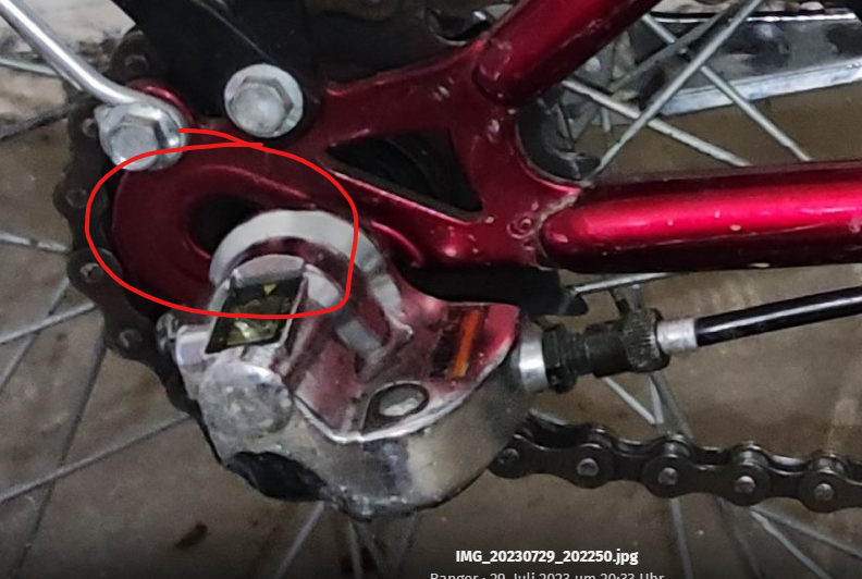

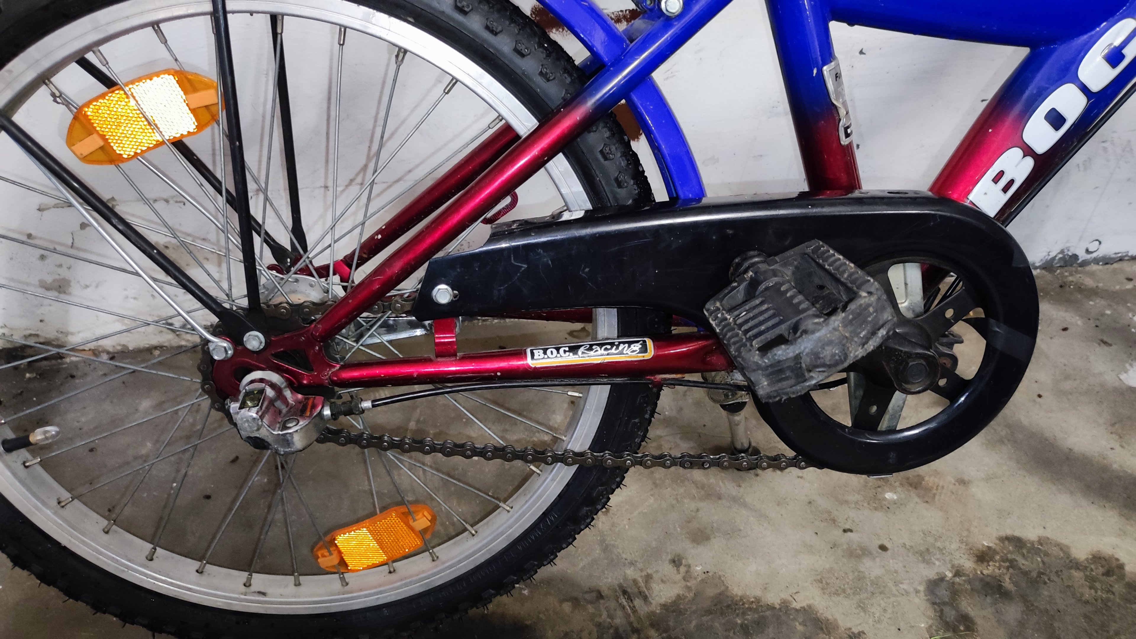

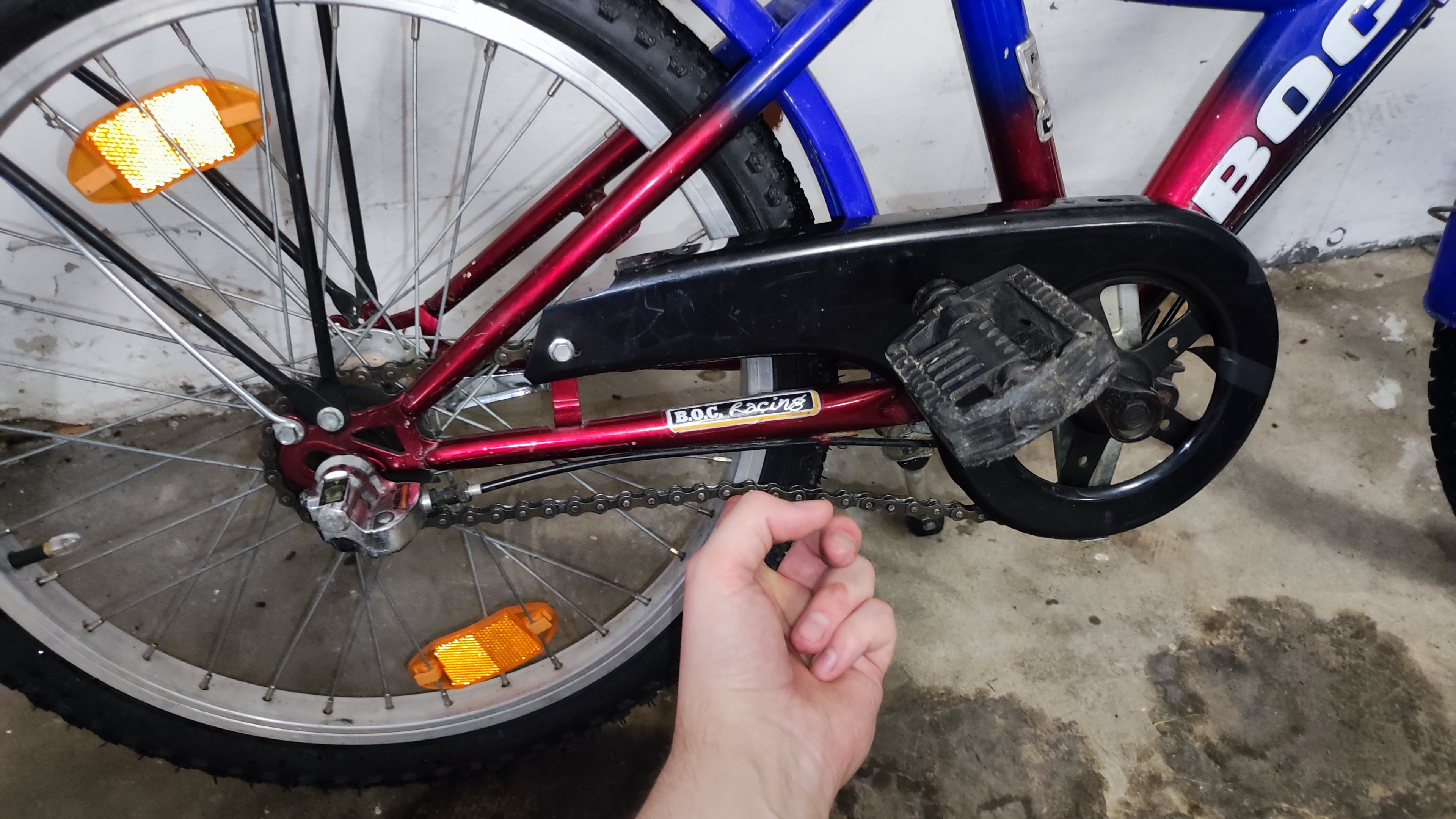

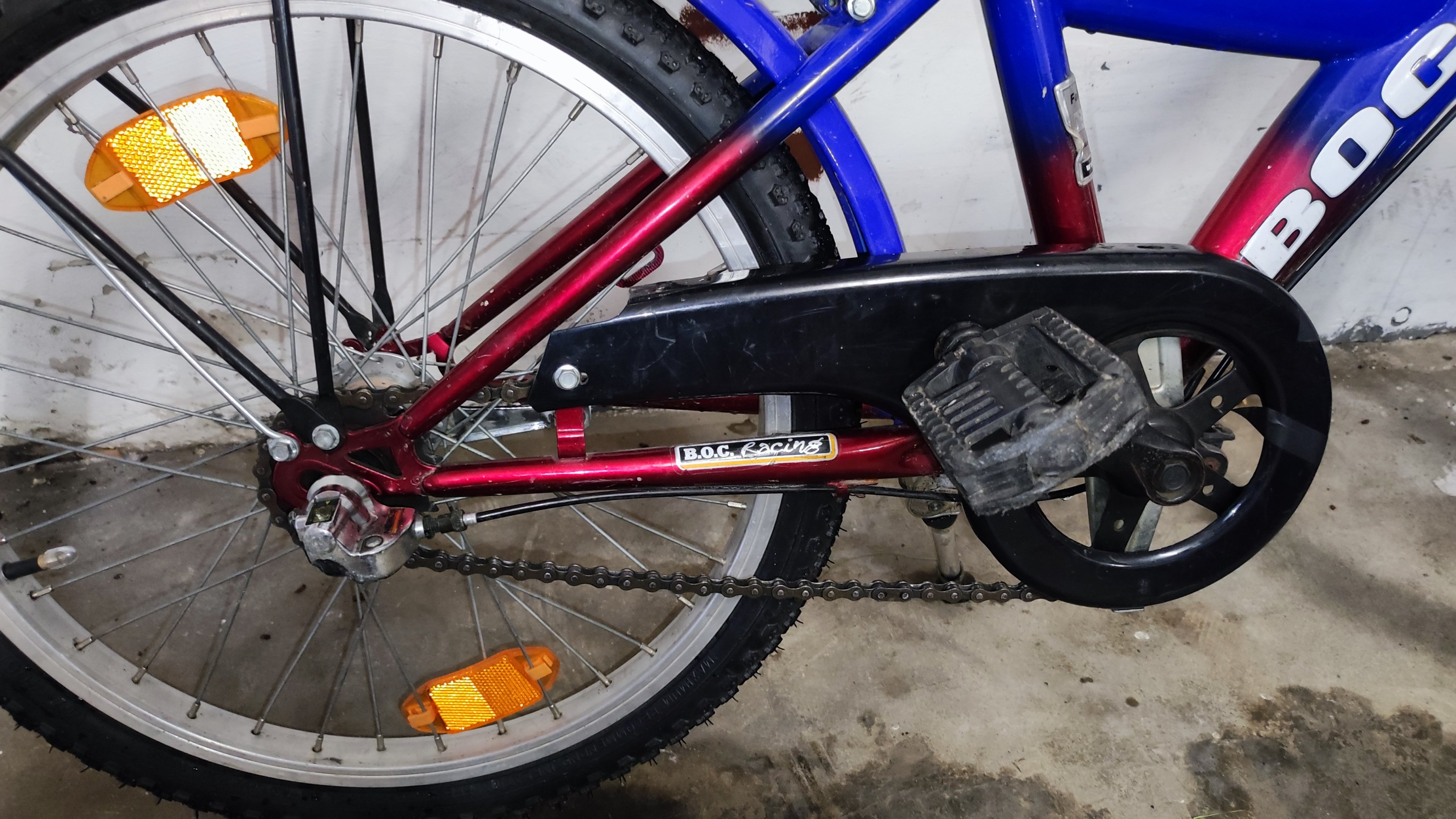

Ich hatte es vorhin mit einem Kinderfahrrad einer Nachbarin zu tun, wo ich die Kette draufmachen sollte, weil sie runtergefallen ist. Und es passierte wieder. Die hing unten eh bisschen durch, also zu lang. So einfach billig wechseln ist ja dann auch nicht, weil Kurbel und Ritzel an der Nabenschaltung gegenüber einer neuen Kette unterschiedliche Zustände haben. Das Fahrrad ist auch alt. Kette um 2 Glieder kürzen könnte aber wiederum zuviel sein.
IMG_20230729_202250.jpgIMG_20230729_202311.jpgIMG_20230729_202339.jpgIMG_20230729_202404.jpgIMG_20230729_202450.jpg

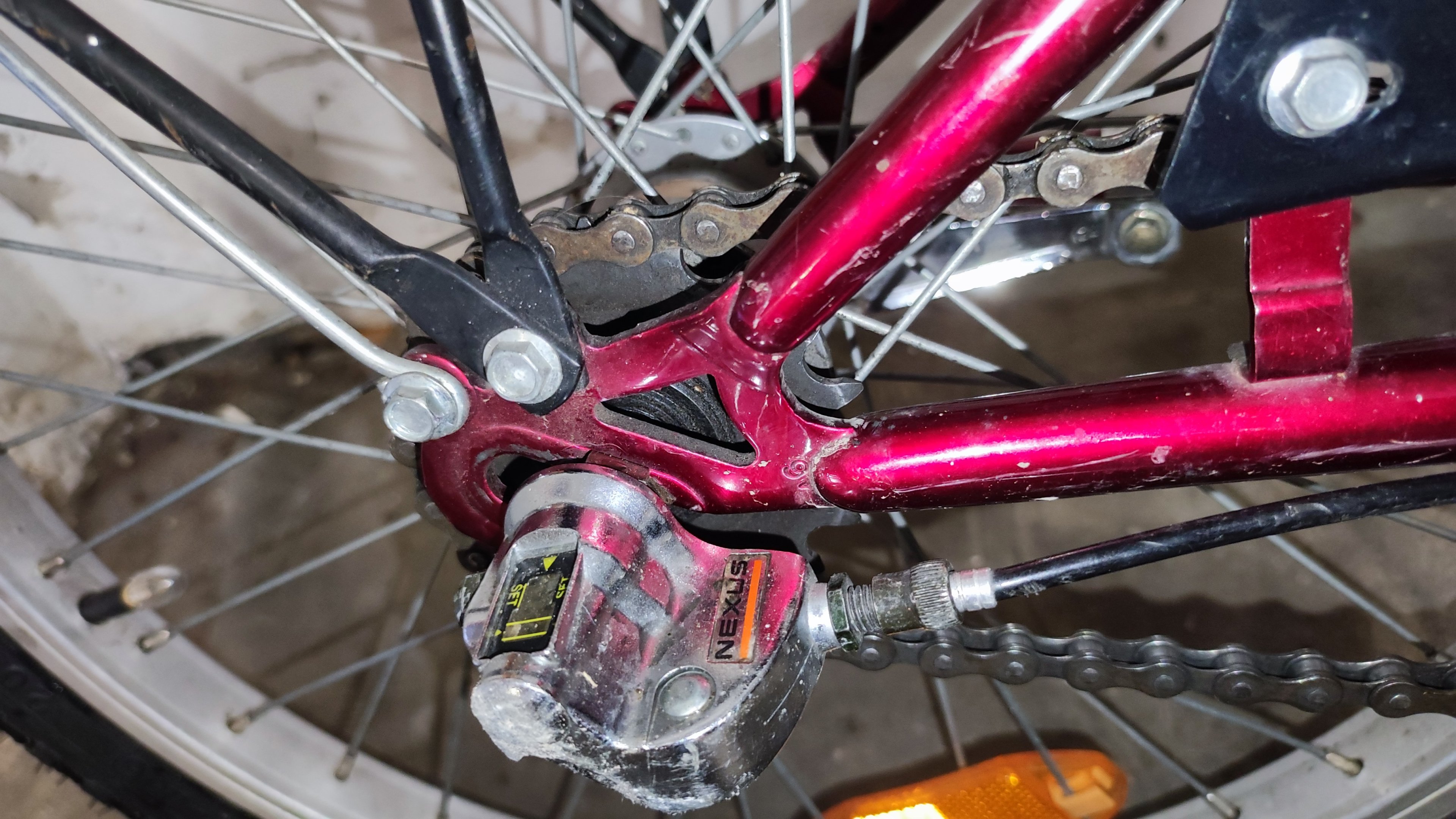

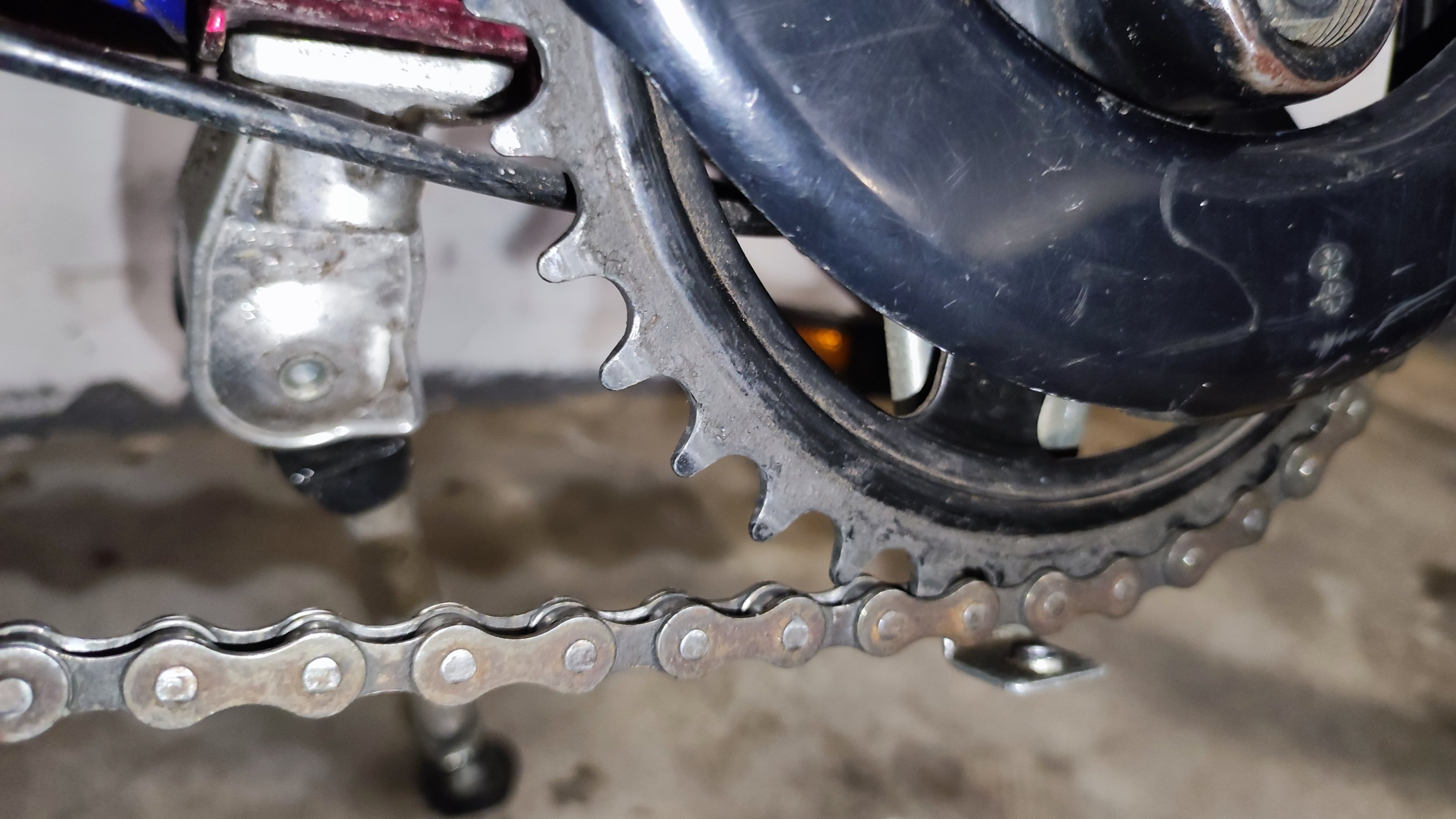

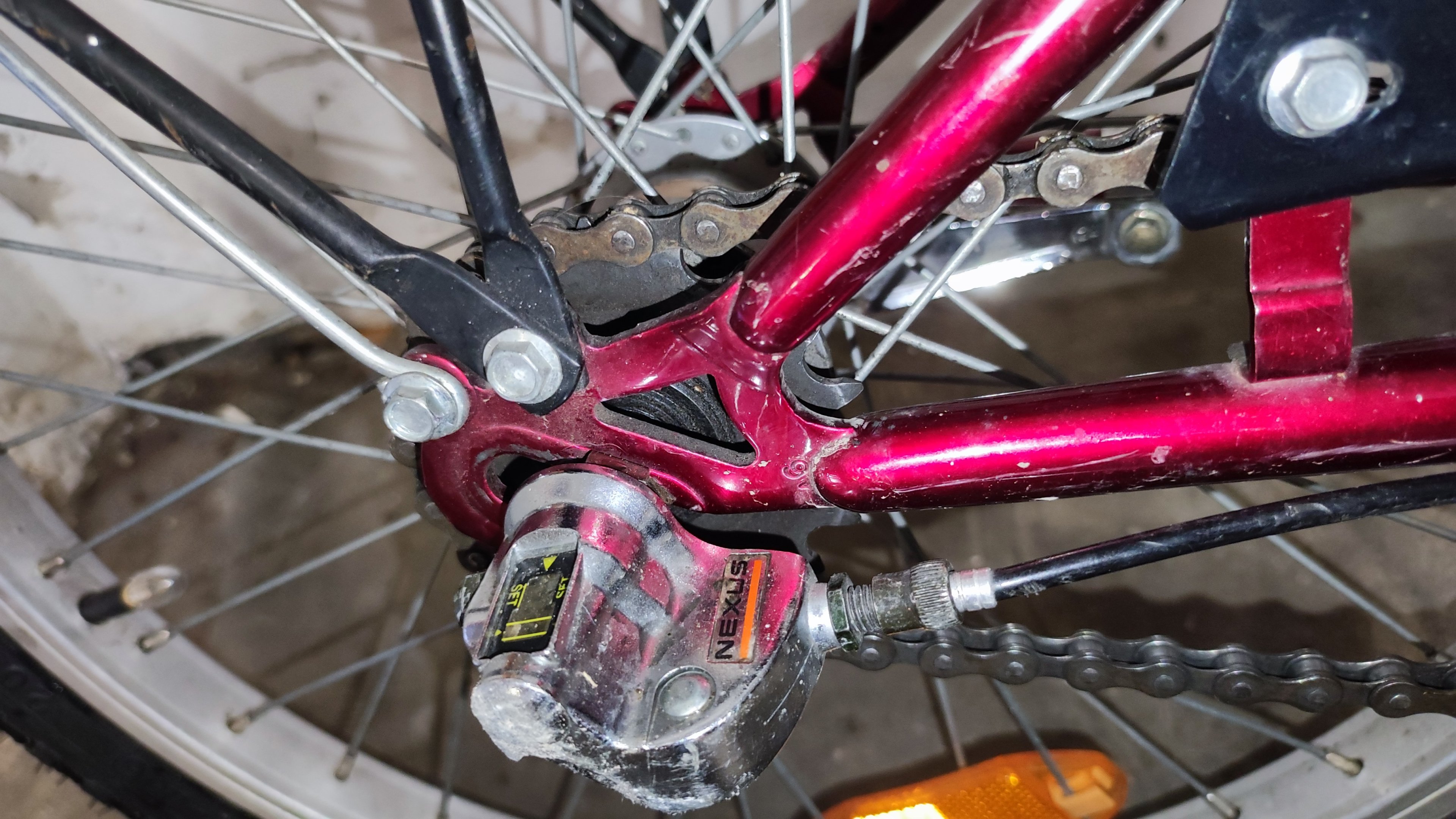

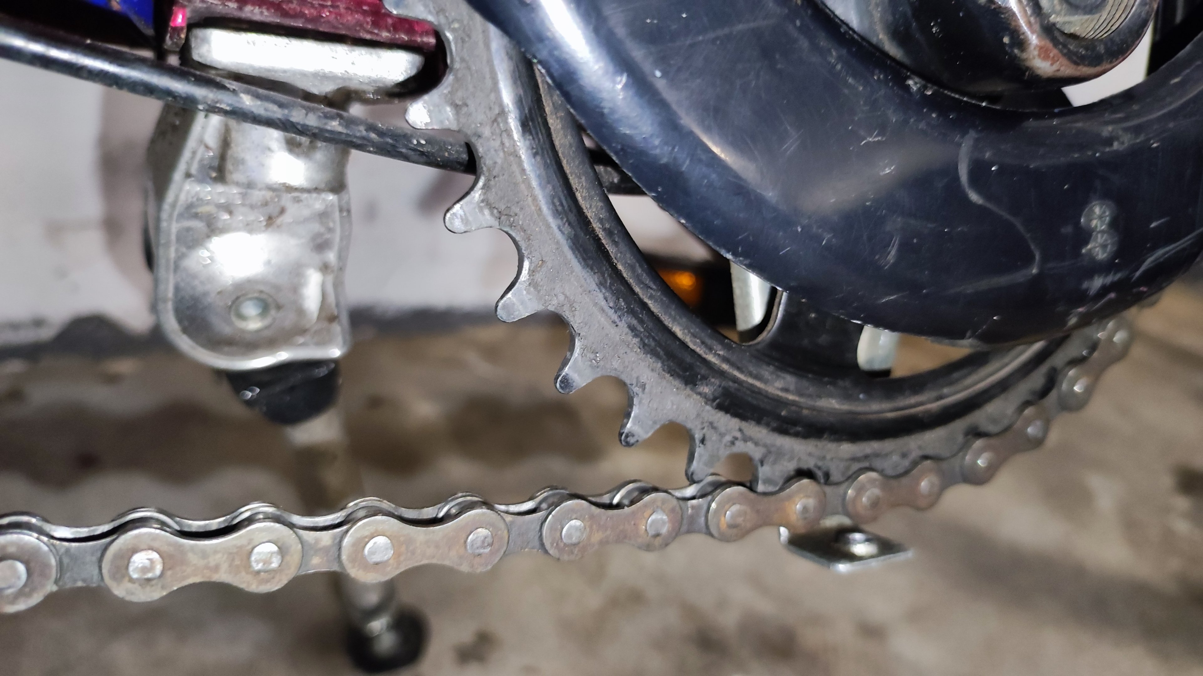

So extrem abgelutscht sehen Kette und Ritzel erstmal nicht aus. Besser trotzdem eine neue Kette drauf machen, abgelängt auf gleiche Anzahl von Gliedern? Oder das Hinterrad in der Aufnahme versetzen? Da ist ja eine Schraube zum Rausdrehen an der Schaltung. Was empfehlt ihr? Ich habe aber so ein Gefühl, wenn ich 2 Glieder entferne, dass die Kette dann zu kurz ist.
Es sind doch horizontale Ausfallenden und es scheint noch mehr als genug Platz da zu sein um die Kette zu spannen.

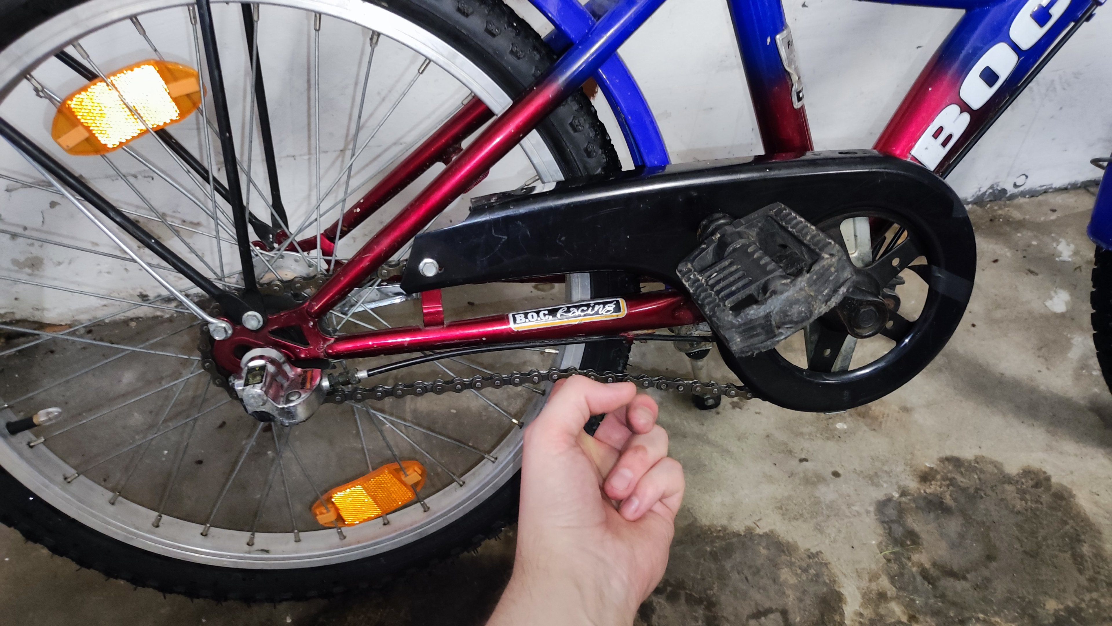

Davon gehe ich ebenfalls aus, das Hinterrad ist ja jetzt schon ziemlich weit vorne befestigt. Man muss übrigens nicht immer zwei Glieder entfernen, es gibt auch "halbe" Kettenglieder.

Kenne ich, aber da könnte die Kette dann ebenfalls zu kurz werden, wenn ich das da einbaue.
Also sollte ich bevorzugt das Rad samt der Schaltung versetzen? Die Verschraubung an der Aufnahme a.k.a. Ausfallende scheint auch nur einseitig zu sein.
Nachbarin selber hat 0,0 Ahnung von Fahrrädern und ihr Sohn (ca. 7 Jahre) kann damit nicht fahren, wenn halt wiederholt die Kette runterfliegt.
Die Schaltung an sich ist im funktiontüchtigem Zustand.

Das ganze Laufrad mit der dort verbauten Nabenschaltung.

Aber bei einer Anleitung klingt es recht simpel, sodass man das Laufrad zwar verschiebt, sich die Kette aber im geringeren Maße eindrücken lässt, unter der Berücksichtigung, dass das Ritzel nicht gleichmäßig rund sind.

Anders kann man die Kette wohl nicht spannen, das ganze Rad muss parallel nach hinten verschoben werden. Hast Du mal gemessen, ob die Kette noch in Ordnung oder schon verschlissen ist?
Nein, aber wenn ich die Kette wechseln müsste, müsste ich dann ein neues Ritzel und eine neue Kurbel verbauen. Also die Anleitungen raten davon ab, neue Kette auf alte Ritzel laufen zu lassen. Dann hat sie bestimmt Materialkosten von 50-100€, die sie nicht hat.

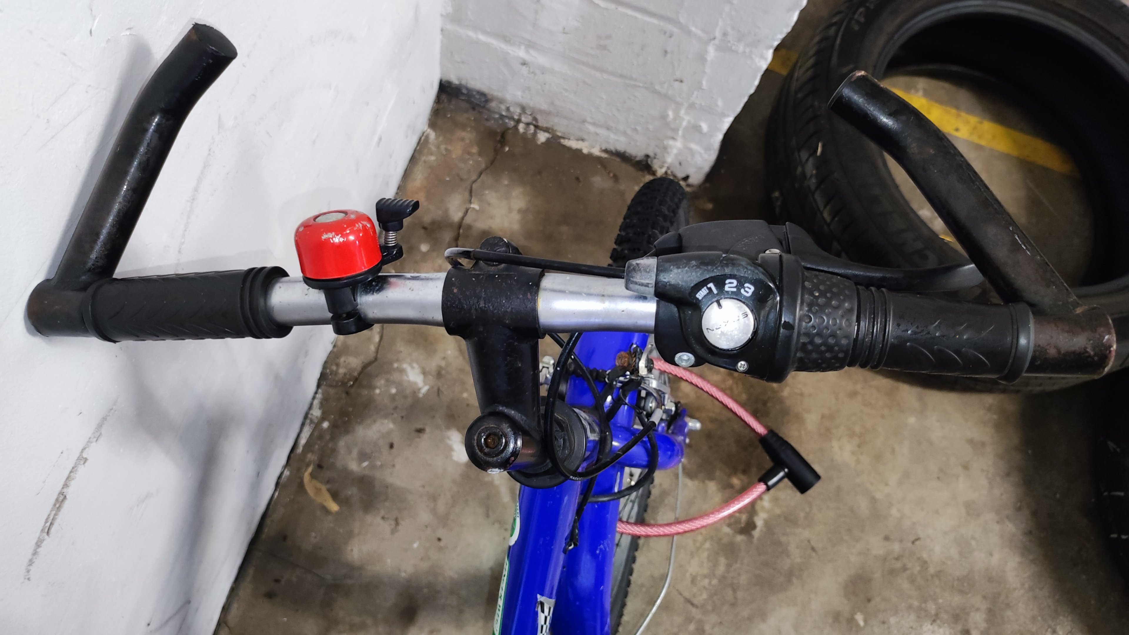

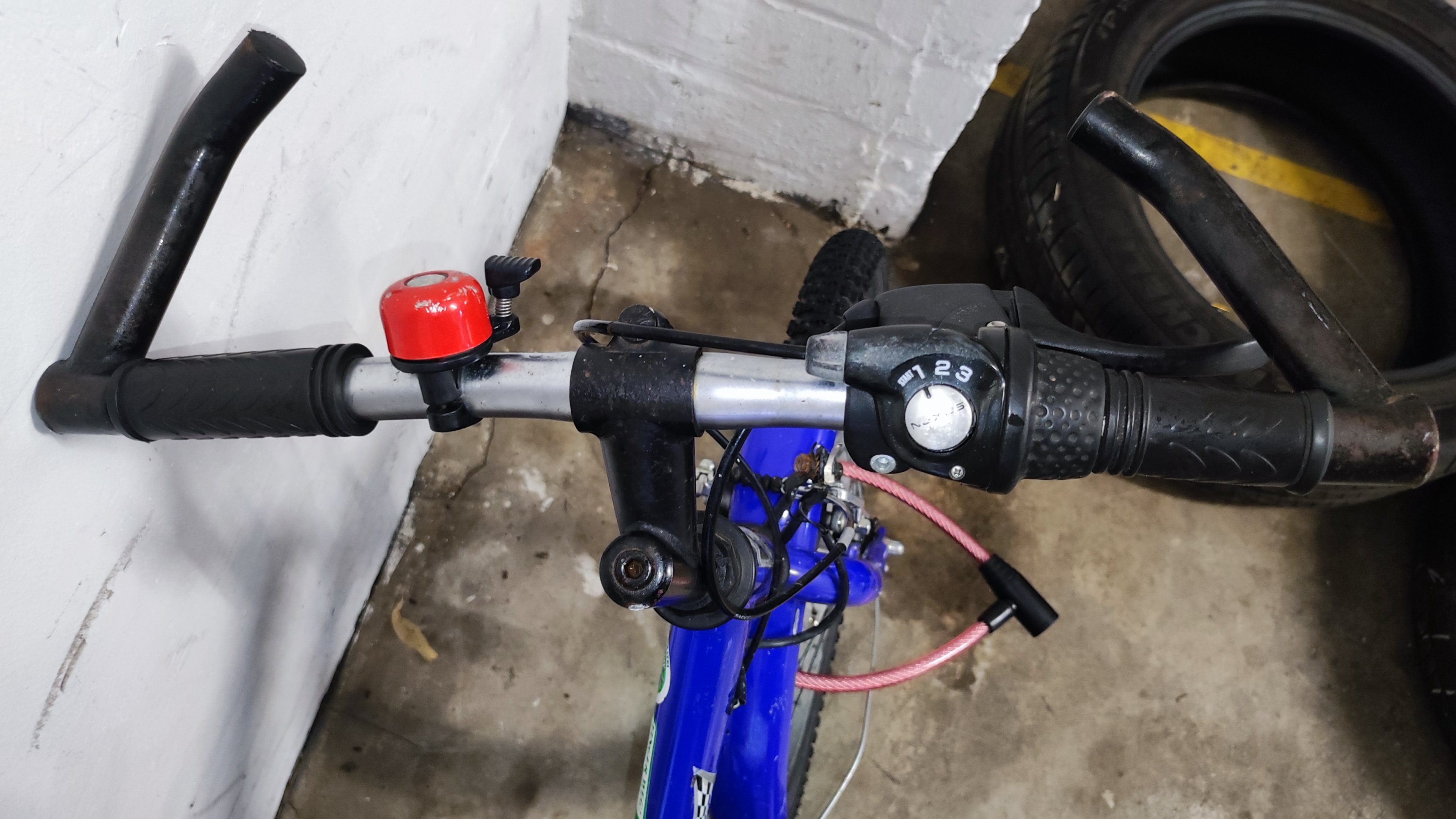

Dann mache ich mal zuerst den Lenker.

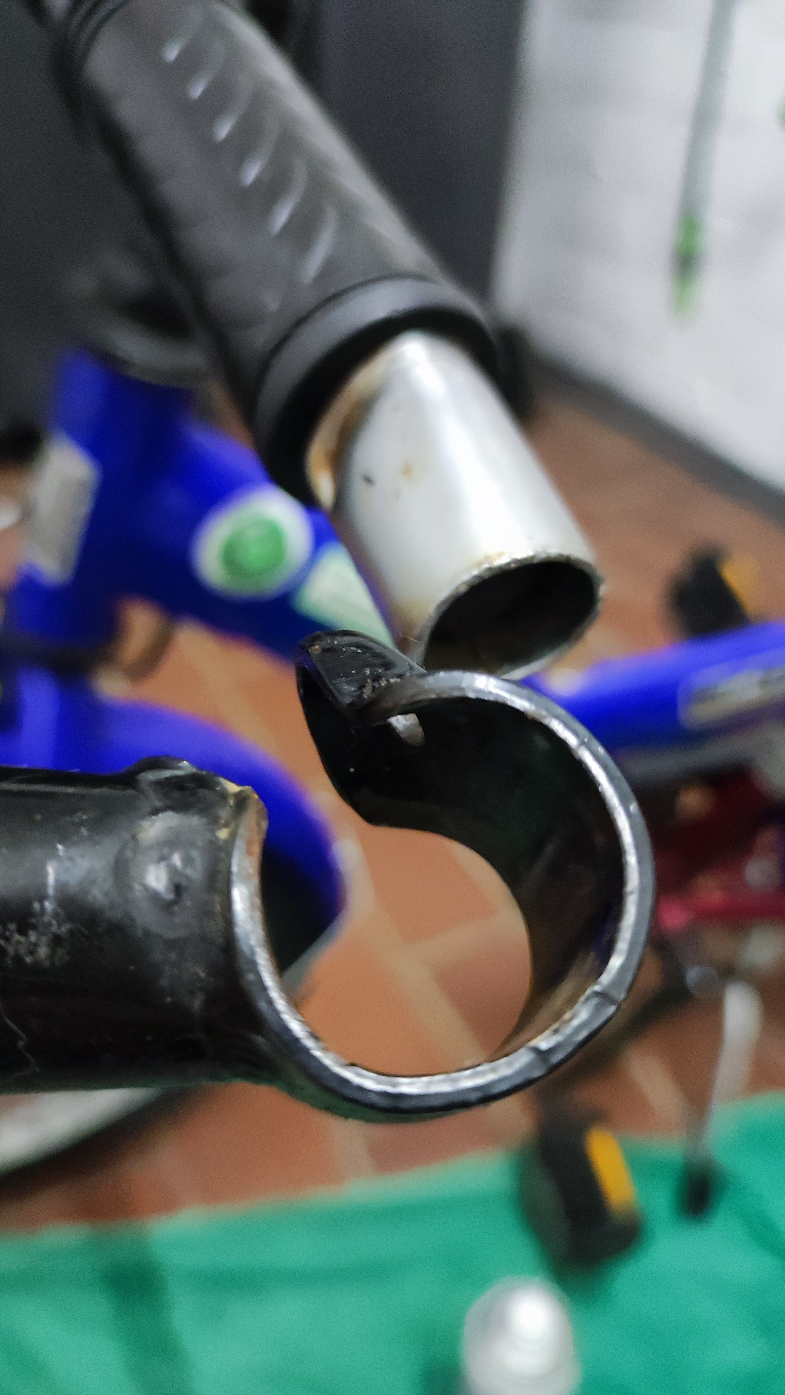

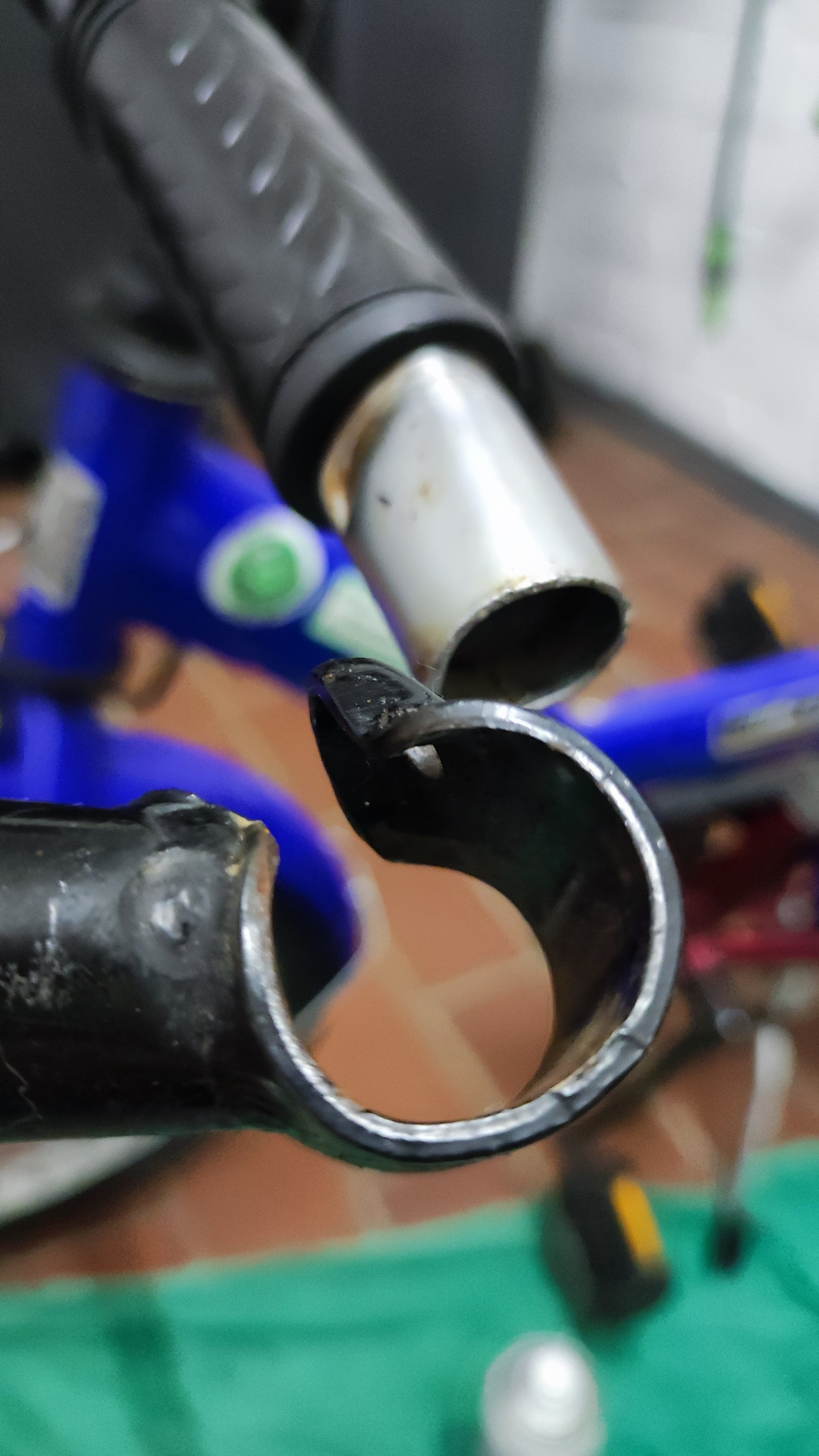

WTF, Lenker durch die Hörnchen eingedrückt und Rost festgegammelt.

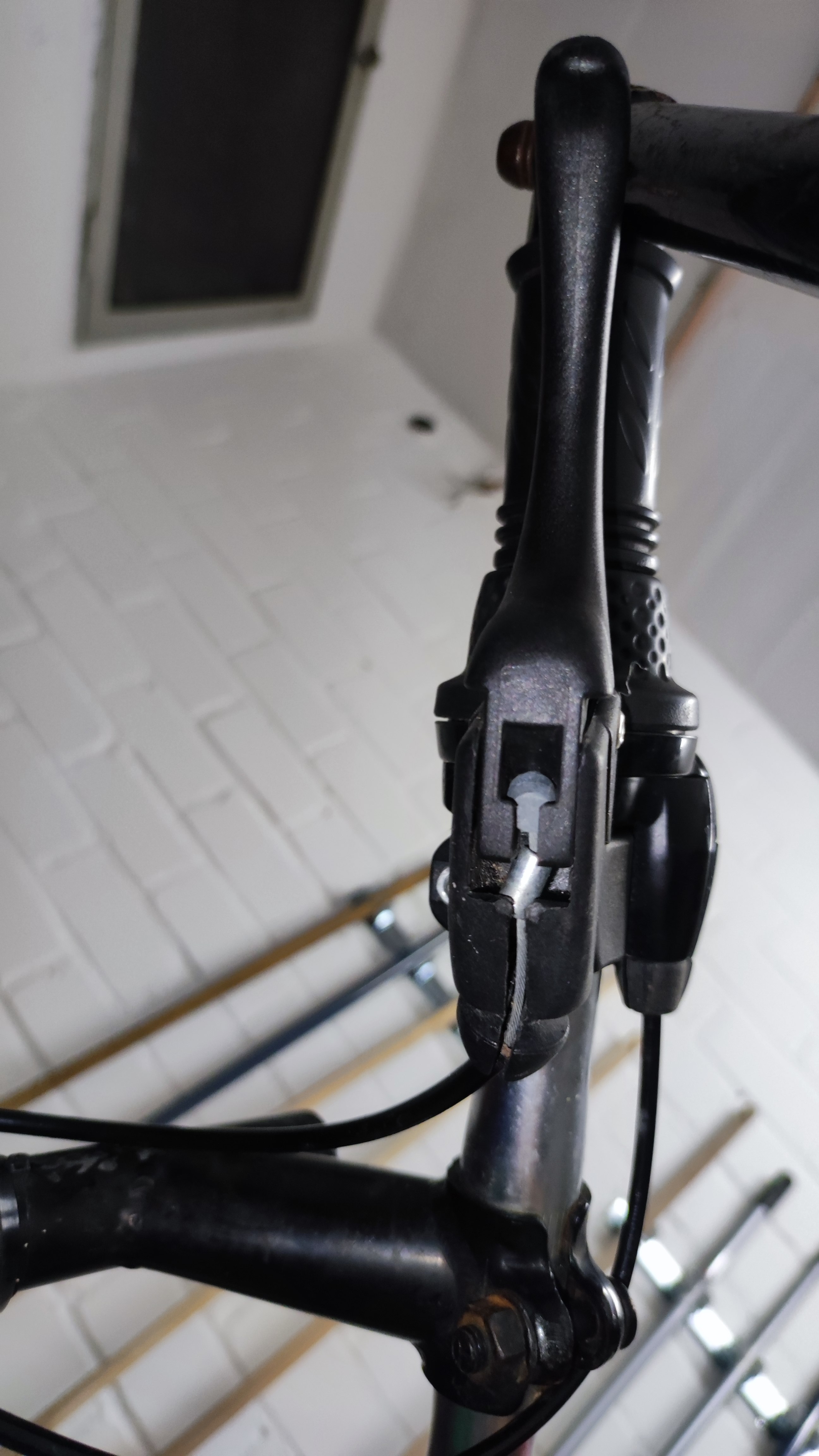

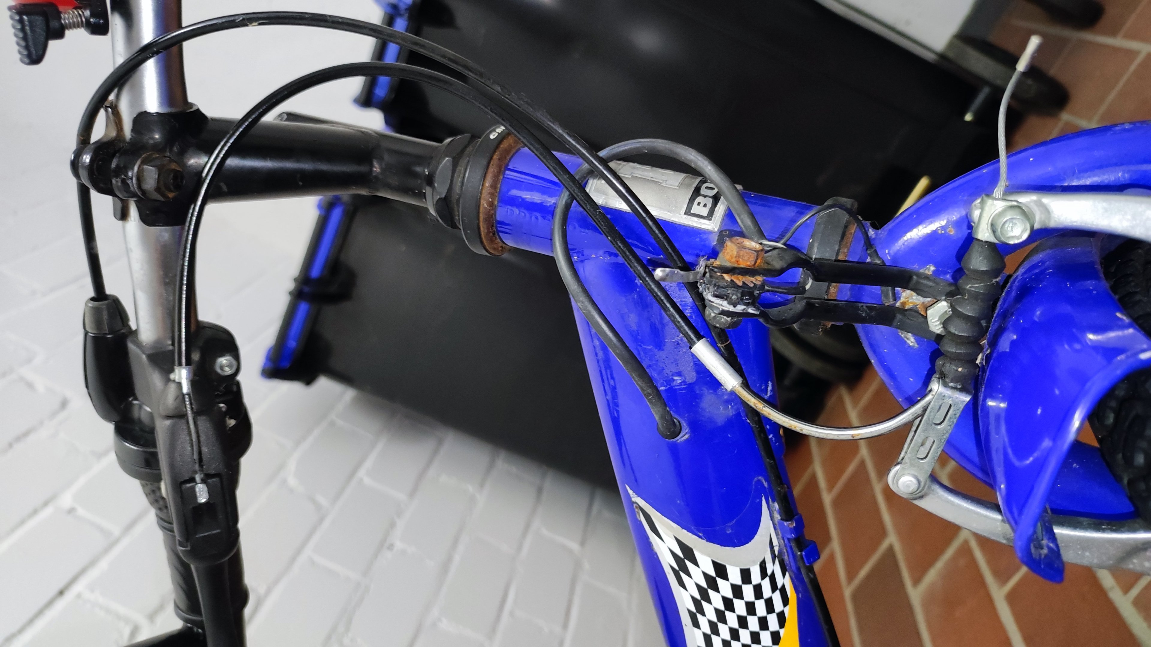

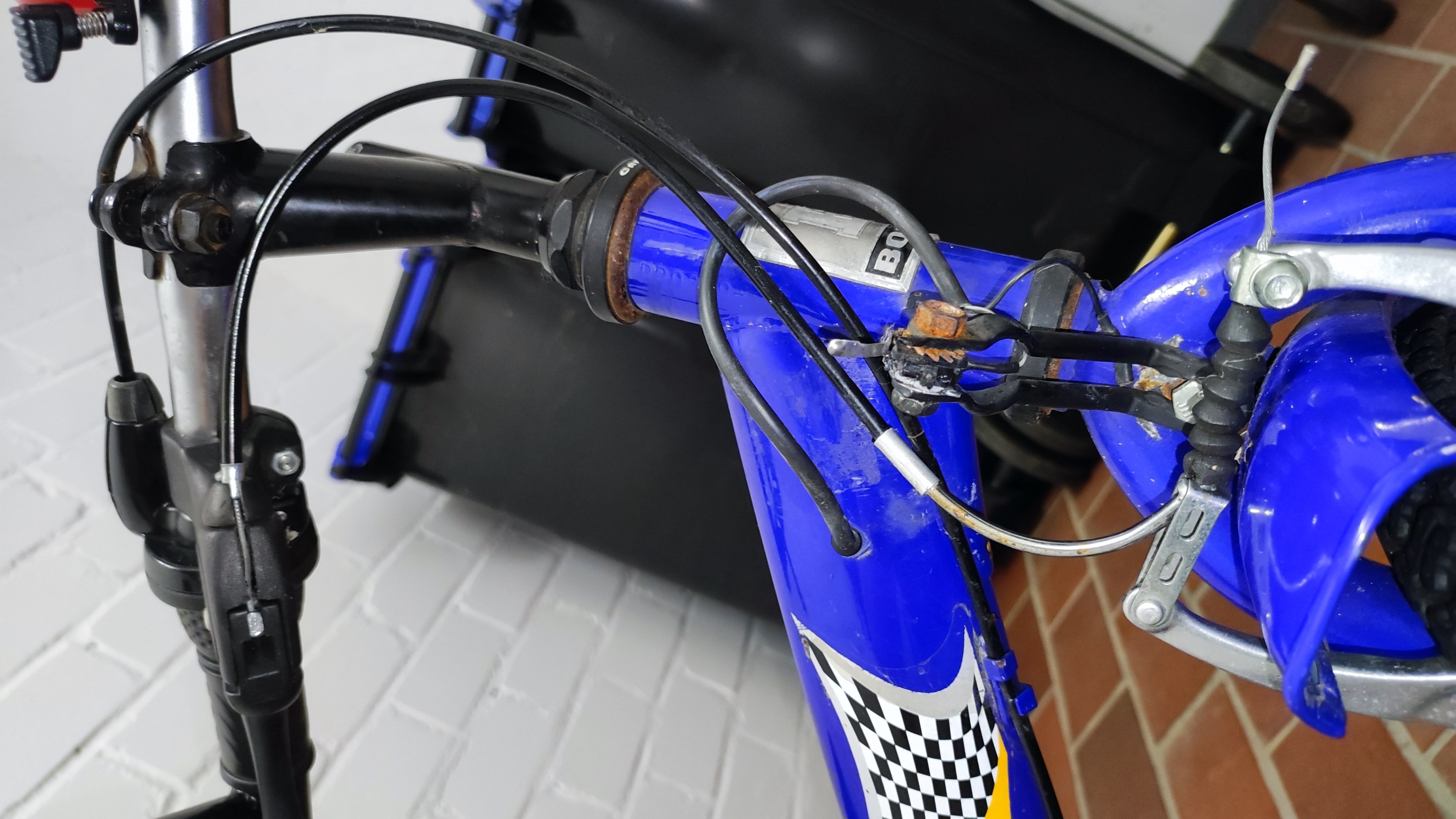

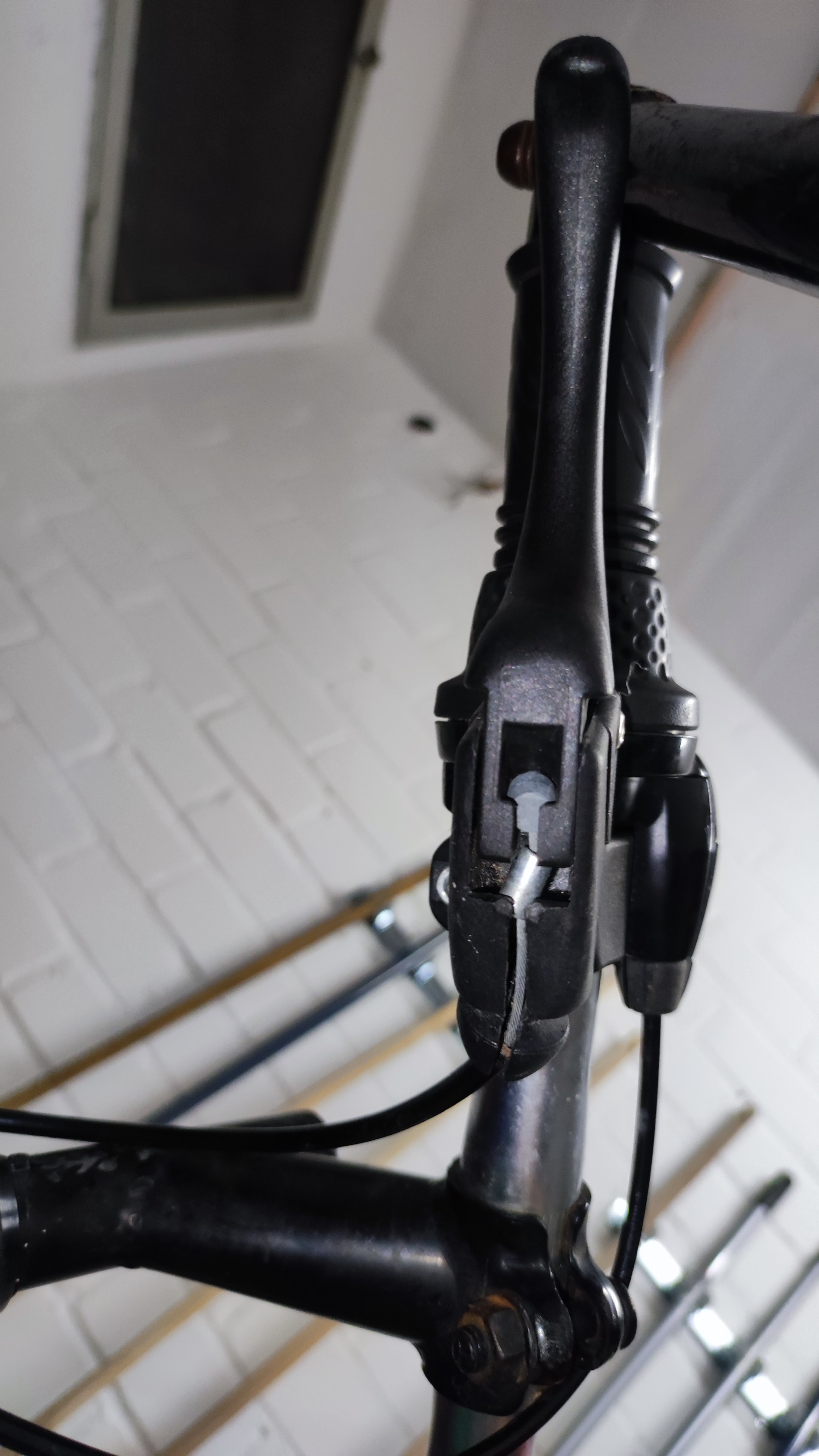

Bremse leider auch zweifelhaft.
Was heisst "versetzen"? Genau so wird eine Kette bei Rädern mit horizontalen Ausfallenden gespannt, dafür sind die ja da.

Nein, aber wenn ich die Kette wechseln muss, muss ich dann ein neues Ritzel und eine neue Kurbel verbauen. Also die Anleitungen raten davon ab, neue Kette auf alte Ritzel laufen zu lassen.
Du bringst hier zwei Sachen durcheinander, es ist kein Rad mit einer normalen Schaltung, prinzipiell wäre es hier völlig egal. Ich sehe aber keinen Grund die Kette zu wechseln, sie sieht noch völlig in Ordnung aus und ein mögliches Längen hat bei einer Nabenschaltung null Auswirkungen.
Wenn das ein Kinderrad werden soll, weg mit den idiotischen Hörnchen und ich würde am besten gleich einen neuen Lenker mit vernünftigen Griffen verbauen.

Spannung eben übers Ausfallende korrigieren. Am Bremshebel kaputte Zughülle, die würde ich eh kommentarlos tauschen. Da reden wir von ein paar € dafür dass die Bremse definitiv korrekt funktioniert.

Ich sollte wohl anraten, die Hörnchen zu demontieren, denn ich habe mal Last draufgegeben und dann sind sie wieder Richtung eingedrückter Stelle gerutscht. Bevor da mehr passiert ....

Die Kappe vom Bremszug ist an der falschen Stelle, popel ich gerade da rum, um die Kappe auf die Hülle zu stecken.
So sollte das erstmal gehen. Diese Stellschraube, wo ich jetzt die silberne Hülle platziert habe, ist entweder festgegammelt oder es ist keine Stellschraube. Habe ich dann einfach unten an den Bremsarmen so festgeschraubt, auf passender Länge, auch einen Bremsklotz versetzt, weil zu dicht am Reifengummi, und die Ausrichtung eingestellt.

Im Ausfallende nach hinten versetzen, damit die Kette strammer ist.

Wieso durcheinander? Gibt doch zwei Szenarien, entweder das Rad ,,versetzen" oder neue Kette und bei der Variante mit der neuen Kette empfehlen die eh Ritzel tauschen und Kettenblatt/Kurbel. Aber da bevorzuge ich, falls es zu undeutlich ist, die Variante ohne Kosten. Also Rad ,,versetzen".

Wenn das ein Kinderrad werden soll, weg mit den idiotischen Hörnchen ....
Ja, die machten unabhängig von deinem Post, weil übersehen, einen dubiosen Eindruck.
Keine Ahnung, was B.O.C. in den Nuller-Jahren geritten hat, Hörnchen zu verbauen. Oder vielleicht doch als Schutz für die Hände, wenn das Kind zur Seite fällt (Hände dann natürlich nicht an den Hörnchen).
Soll heißen, die Hörnchen neigen sich Richtung Boden und die Befestigung rutscht somit wieder zu den eingedrückten Stellen (weiter oben auf dem Bild zu sehen) durch selbige. Also besser ganz weg.
