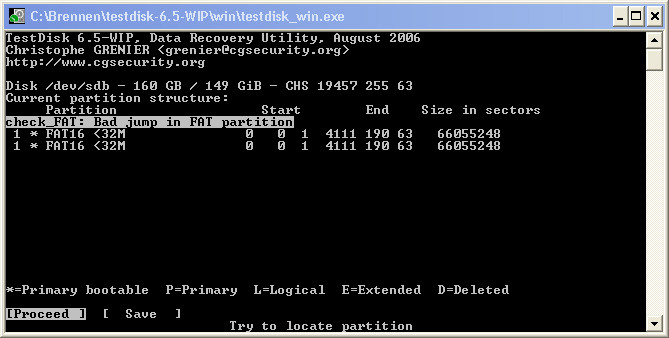

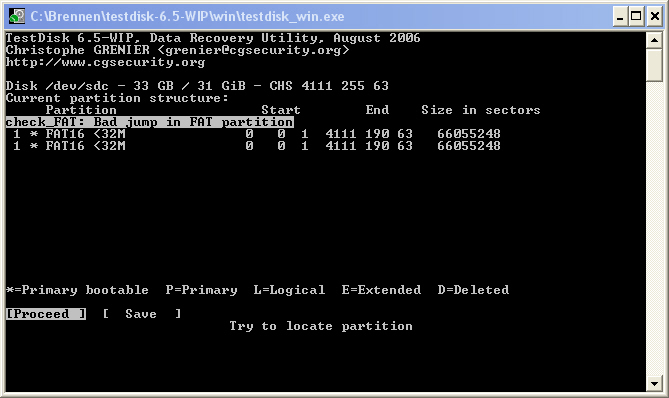

Hallo, nun habe auch ich das Problem mit der Meldung, daß meine Festplatte formatiert werden soll obwohl Daten darauf sind.
Habe Win XP mit SP 2 und TestDisk nun auch auf dem Rechner. Die Festplatte ist eine Samsung 160GB (lese hier erstaunlich oft Samsung...) und wird bei TestDisk nur noch mit 33GB angezeigt. Anbei mein Screenshot.
Trotz oder gerade wegen der sehr ausführlichen Anleitung hier im Forum traue ich mich nicht mehr irgendwas selbständig zu tun. Ich bitte deshalb um Hilfe.
Gruß Harald

Überprüfe mal bei Samsung ob du einen Jumper auf Slave gesetzt hast.
Bei Slave sollte normal bei Samsung kein Jumper gesetzt sein.
Daher im Fall entferne den mal.
Ansonsten nicht das du ein Firmware-Problem hast.
Wurde dann hier bereits mit dem Tool hdat2 gelöst.
Kommt aber erst später.
Für eine Diagnose oder Wiederherstellung muß die Festplatte zuerst voll erkannt werden.
Wenn die Daten dann nicht da sind geht es weiter.
Teile es erstmal mit.
Viele Grüße
Fiona

ups... Zu meiner Schande muß ich gestehen, daß ich die Platte auf "32GB Clip Pin Setting" gejumpert hatte... Nun werden die 160GB erkannt.
Das aktuelle Testdisk Bild hängt anbei, Formatieren will das System die Platte aber immer noch.

Mir fehlt zumindest noch die Infos von Testdisk nach Analyse ob ein Fehler in der Partitionstabelle ist.
Ist normal der vorige Screen.
Auch drücke am letzten Screen wenn die Partition grün angezeigt wird p ob du deine Daten siehst oder eine Fehlermeldung.
Teile es mal mit.
Viele Grüße
Fiona

Du hast einen Fehler in der Partitionstabelle.
Auch ist deine vorige Partition nur 137 GB (128 GiB) groß.
Bestätige jetzt bei Proceed mit Enter.
Dann solltest du deine Partition wieder grün sehen.
Jetzt solltest du alle Partitionen grün sehen genau wie auf dem Bild!
https://www.computerbase.de/forum/attachments/testdisk02-jpg.53007/
Setze deine Partition wenn du von der nicht bootest mit dem Links oder Rechts-Pfeil auf der Tastatur von * Stern (primär aktiv bootfähig) auf P (nur primär).
Aber nur wenn du von der nicht bootest.
Bestätige dann mit Enter
Gehe auf [Write].
Bestätige dort mit Enter, y und Ok.
Beende Testdisk und starte den Computer neu.
Wenn chkdsk bei Systemstart kommen will, beende chkdsk erstmal.
Geht innerhalb von 10 Sekunden durch beliebigen Tastendruck.
Überprüfe das Ergebnis und teile es mit.
Viele Grüße
Fiona
