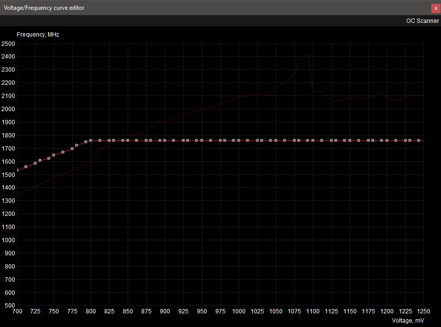

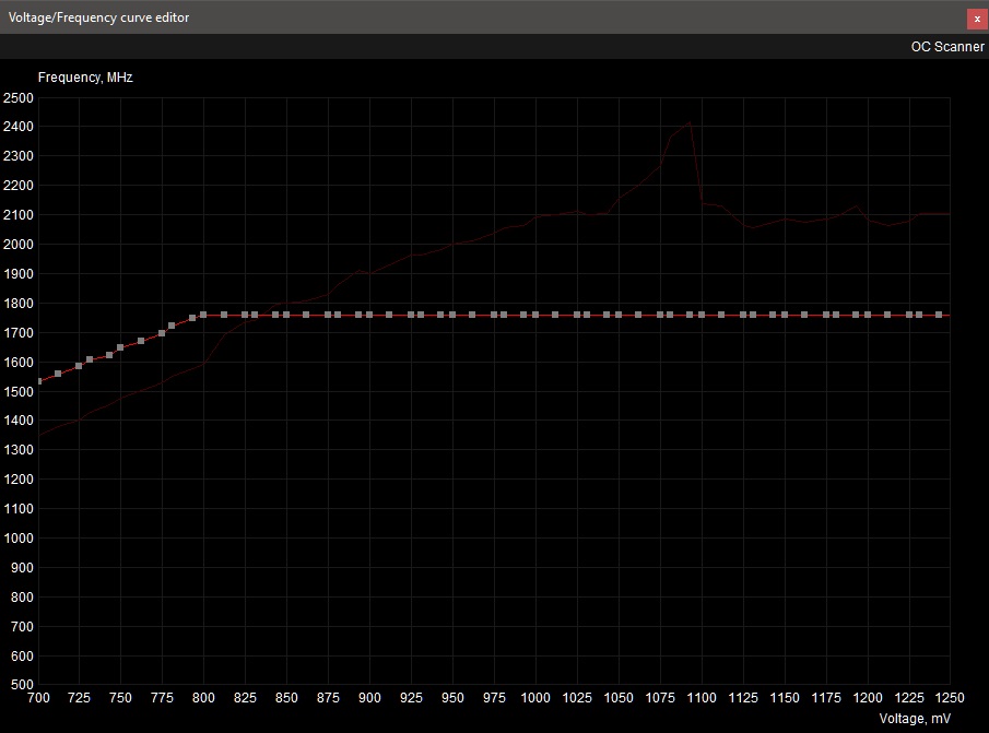

aber leider keine Ahnung wie man das bei Geforce macht, ansonsten mit Afterburner
Einfach den Curve Editor nutzen. Vorher mit dem OC scanner den max Takt ermitteln. Wenn du dann bei zum Beispiel ab 0,800 Volt die restlichen Punkte runter ziehst, hast du ein gutes OC/UV mit deutlich besserer Energie effizienz. :schluck:
