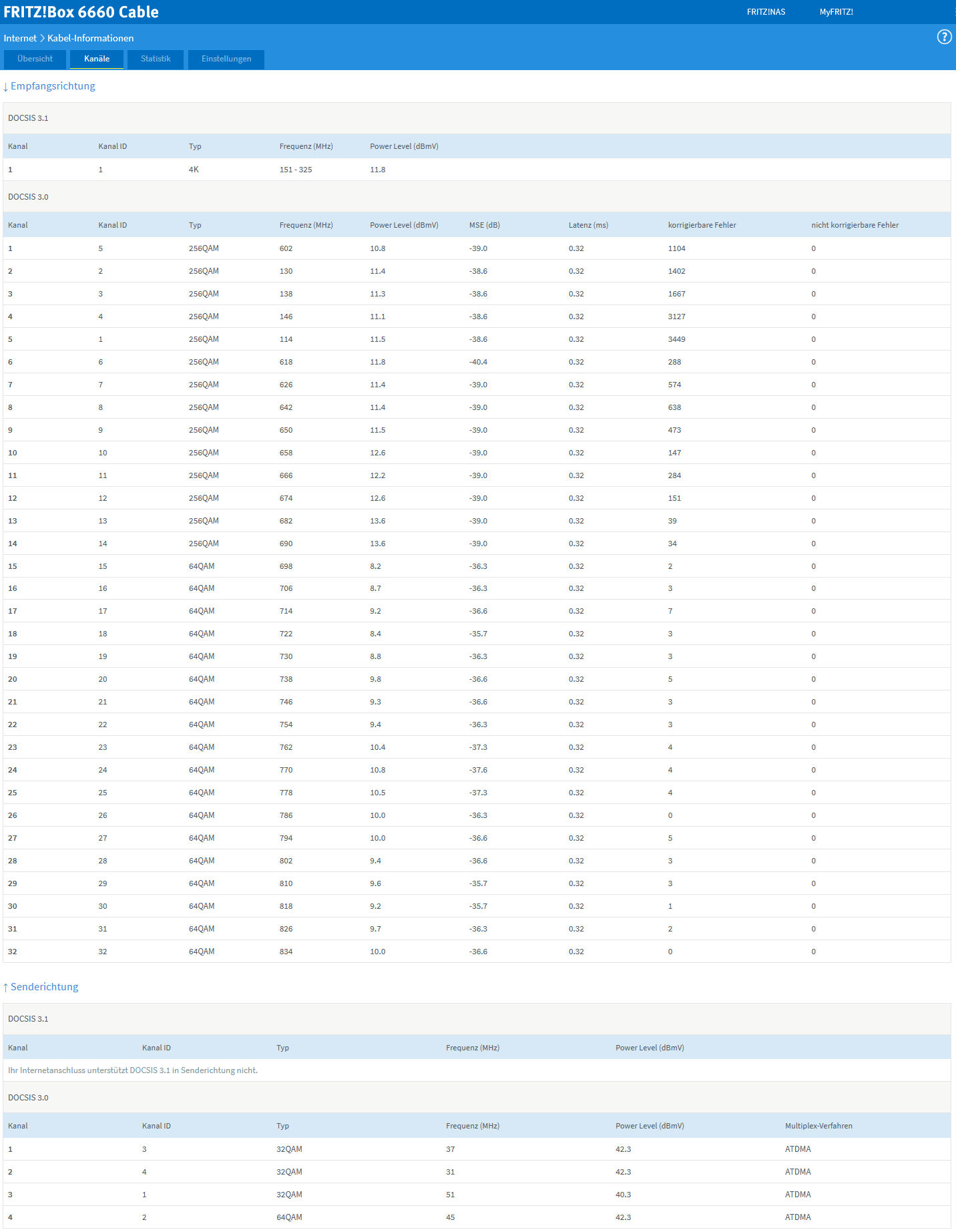

Update: Wie an anderer Stelle besprochen, wurde die eigene FB 6591 abgeschafft und durch eine gemietete FB 6660 ersetzt (weil nur damit Bridge Mode möglich). Rest des Setups ist unverändert.
Die Werte sehen jetzt deutlich anders (schlechter?) aus, die Leistung ist aber unverändert gut bzw. minimal (10%) weniger Download / Upload unverändert.
An was machst Du das fest?
Ich finde die Werte sind nahezu identisch. Die Abweichungen bewegen sich mAn im Bereich von Messfehlern und/oder Tagesform.
Pegel, SNR haben sich kaum verändert. Weder im Up- noch im Downstream. Auch die OFDM Werte sind alle im grünen Bereich.
Klemmts denn an irgendwas?
Die Höhe und Relation von nicht-korrigierbaren Fehlern auf Kanal 6 hat mich irritiert
Das ist DVB-T2 Ingress. Je nach dem in welchem Zeitraum diese Fehler gezählt wurden ist mit geringer bis verwindend geringer Auswirkung zu rechnen.
Aufgrund der anderen Werte würde ich vermuten, Du wohnst im Bereich zwischen Hamburg, Kiel, Lübeck.
Alternativ im Raum Gera (eher unwahrscheinlich).
"Verbunden seit 03.03.2022" . Seitdem ist die FB6660 im Einsatz und war nie offline.
Nope. NRW, Nähe Krefeld.

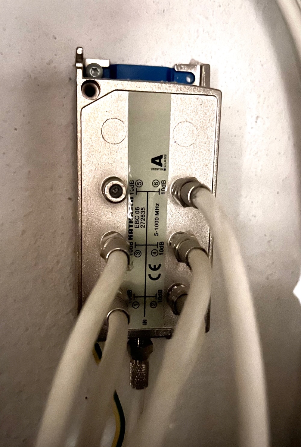

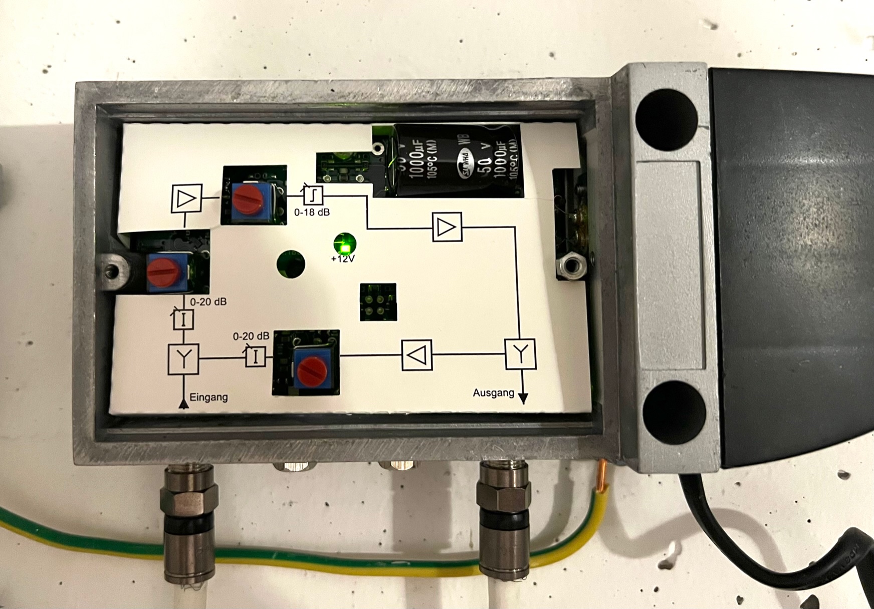

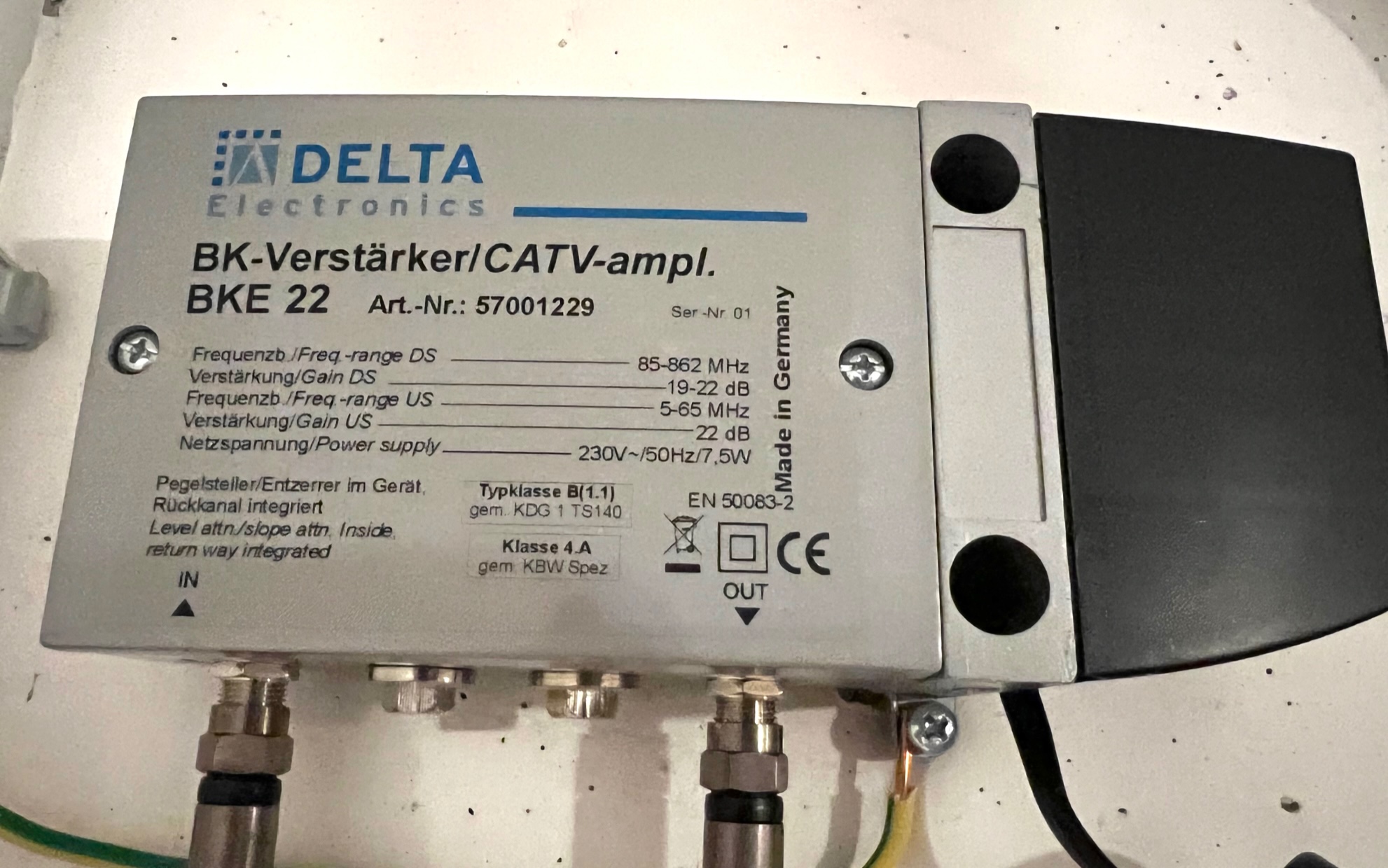

Vielleicht könnt ihr was mit den Werten und Bildern anfangen. Ist der Verstärker noch aktuell oder gäbe es was Besseres?
Ich habs jetzt nicht ausprobiert, haben die Poti's mehrere Umdrehungen? Dann kann man jetzt nicht sehen auf was es eingestellt ist.
Vom Verstärker geht eine Leitung (maximal 10m) zwei Räume weiter zum Verteiler.
Hier ist schon mal kein Abschlusswiederstand, falls das erforderlich ist, aber da würde ich dann ohnehin die Leitung für die FritzBox anschließen.

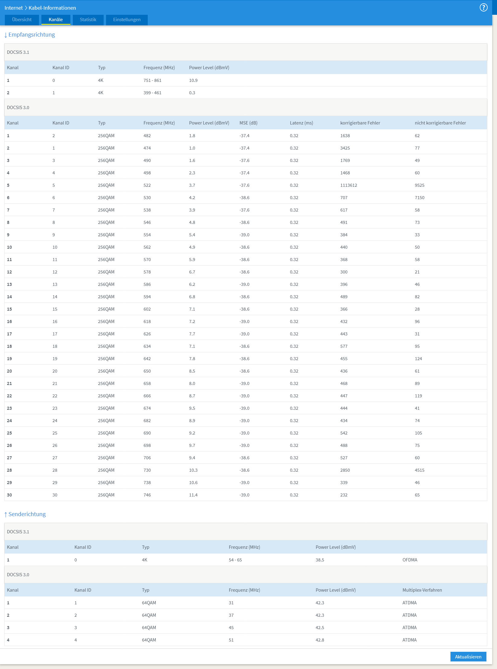

Hier noch die Kabelinfo der FritzBox.
Ich kenn mich nicht wirklich damit aus, aber so optimal sieht das nicht aus, auf der Sendeseite steht meistens alles auf 64QAM, hier war es aber nur auf 32 ... und Empfangsseitig sieht es aktuell wohl immer so aus.
Vorab schon mal danke für die Hilfe!
Du hast einen super MSE (Signalqualität) über alle Kanäle. Wenn du nicht gerade die Box neugestartet hattest, dann sind auch deine unkorrigierbaren und korrigierbaren Fehler bombastisch. Die 64QAM werden dir von außen vorgegeben, da kannst du nichts machen, ist in manchen Netzabschnitten von Vodafone (ex-Kabeldeutschland) noch so.
Standard, macht was er soll. Ich hab auch nie V-Power oder Ultimate in meinem ROZ-91-Benziner getankt. Zu teuer, kein Mehrwert.

Vielleicht könnt ihr was mit den Werten und Bildern anfangen. [...] Ich habs jetzt nicht ausprobiert, haben die Poti's mehrere Umdrehungen? Dann kann man jetzt nicht sehen auf was es eingestellt ist.
An nem Poti würde ich ohne Sollwertanzeige (oder Mesggerät) nicht rumdrehen, selbst wenn sie nur eine Umdrehung haben und die Position markiert ist. Die sind teilweise seeeeehr feinfühlig. Und wenn die Fritz!Box eh umziehen soll, würde ich da jetzt erstmal noch nicht dran rumspielen.

Wenns gutes Kabel ist (kein dünnes zum Anschluss eines Receivers), sollten die 10m egal sein. Auf die Dose würde ich in dem Fall verzichten und Festdämpfungsglieder direkt zwischen Verteiler und Kabel einschrauben. Je nachdem wie stark das Kabel dämpft irgendwas zwischen 6 und 10dB, kann man sich ja passend zusammenschrauben.
Dachte ich mir schon, hätte ja sein können, dass man das mit der FritzBox halbwegs sinnvoll "messen" kann.
Der Techniker hatte natürlich ein Messgerät direkt am Verstärker angeschlossen. Und ziemlich wild am Poti gedreht. Die Aussage war, er kann nicht mehr machen, der Fehler ist außerhalb. Wie er die Werte schließlich gelassen hat, weis ich leider nicht. Aber scheint ja jetzt doch zu funktionieren.

Ein Unitymedia-Techniker meinte mal zu mir, Potis werden nicht mehr verwendet, die verstellen sich von selbst. Da du einen Vodafone zugelassenen Verstärker mit Poti hast, hat sich diese Auskunft offensichtlich überholt. Bei mir sind steckbare Dämpfer drin, auf denen der Dämpfungswert drauf steht. Wie der Verstärker eingestellt ist, ist aber immer individuell, da ein Verstärker Teil einer Anlage ist (ankommendes Signal, Verstärker, Kabel und Dosen).​
