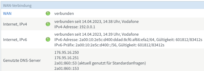

Ich glaube nicht? Es ist der : hmbcbr023

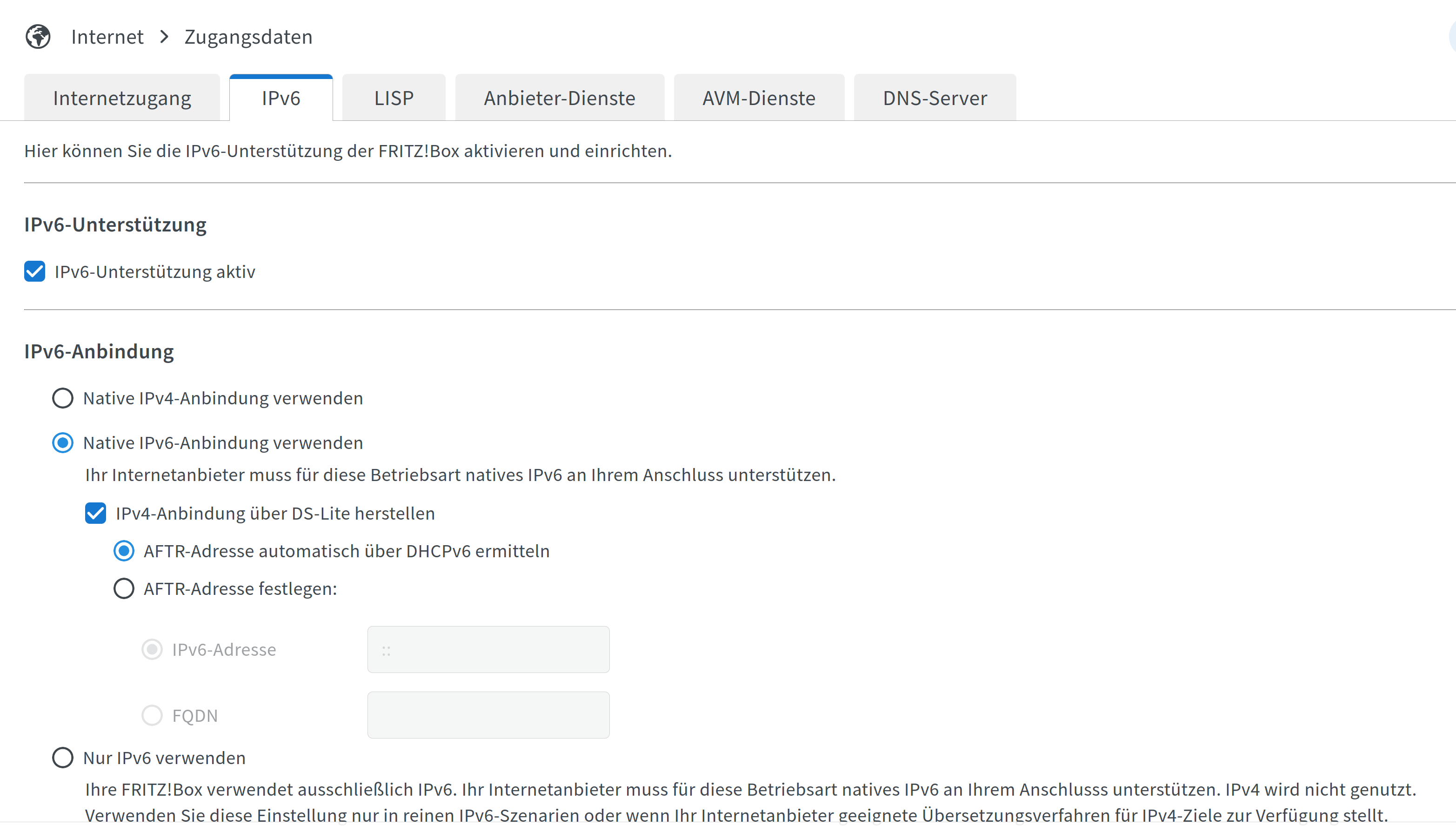

Okay, dass ist gleich geblieben und diese Einstellungen bringen auch nichts oder?

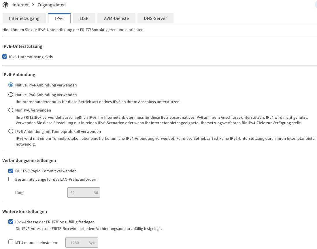

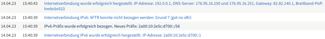

Das ist kein DS-Lite (IPv4 über IPv6 getunnelt), sondern stinknormales Dual Stack mit CG-NAT.

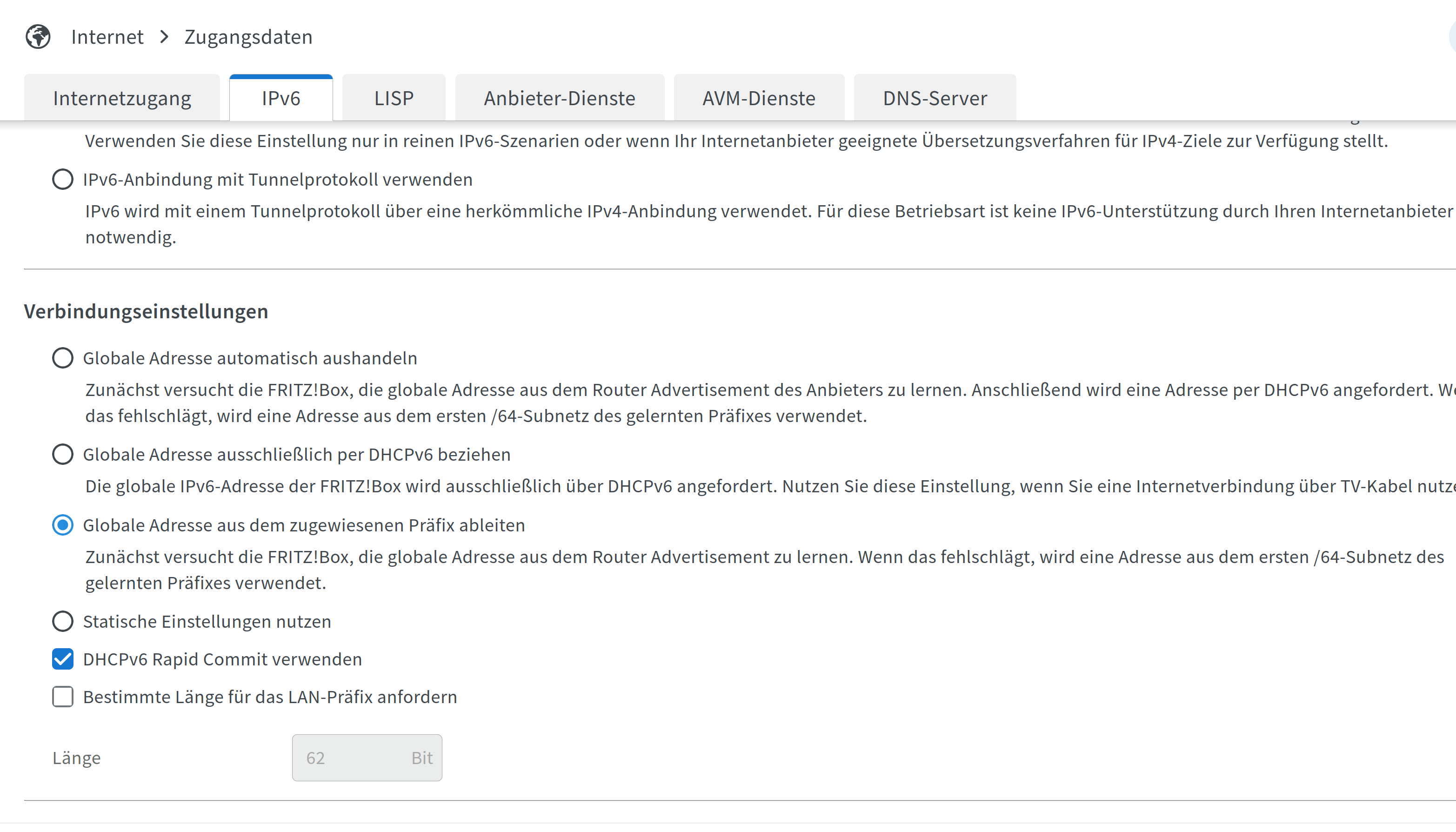

mal den haken bei ipv4 über ds -lite herstellen weg nehemen
unter ipv6
ipv6 anbindung
und native ipv6 anbindung verwenden

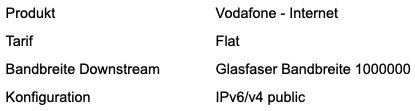

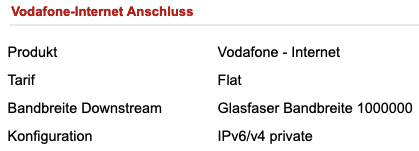

Es hat geklappt mit einer Öffentlichen IPv4 & IPv6 Adresse.Bildschirmfoto 2023-04-18 um 09.58.13.png
Reaktionen: f1d1l1ty` und Holzkopf
Hatte ich mir schon fast gedacht, weil im Schreiben die Private Service Hotline angegeben wurde. Alle guten Dinge sind ja bekanntlich "drei". Beim dritten Anruf habe ich eine Kundenberaterin erreicht, die wusste jedenfalls, was IPv6 ist und wird mich morgen zurückrufen. Auch das (mein) Regionalesstörungs-Ticket vom Dez 2021 wollte sie noch mal abklären.

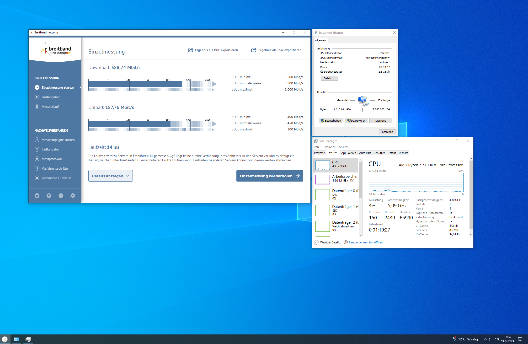

Die dargestellten Anforderungen der Netzwerkkarte auf Folie 9 (20230305_ Praesentation_Breitbandzweckverband) zur korrekten Messung der Bandbreite von Vodafone sind meiner Meinung nach technisch nicht haltbar, eine 2,5 GBit/s Ethernetkarte in einem Kunden PC als Anforderung zustellen bei einem ONT (Nokia G-010G-Q), was nur über einen 1 GBit/s Ethernetanschluss verfügt und der Standard FTTH-Anschluss mit einer Fritzbox 7530 / 7590 AX vermarktet wird (Stand: 19.04.2023), die ebenfalls nur über 1 GBit/s Ethernetanschlüsse verfügt, ist schon sehr fragwürdig.
Selbst wenn der Kunde eine 2,5 GBit/s Ethernetkarte im PC hat, würden beide Fritzbox-Typen das Netzwerk ja wieder auf 1 GBit/s begrenzen. Würde der Kunde aber ein 2,5 GBit/s Switch (oder besser) zwischen Schalten, wäre die Messung mit dem Tool "Breitbandmessung" nicht zulässig, da der Rechner direkt d. h. ohne Switche etc. mit dem Router verbunden sein muss. Über die Sinnhaftigkeit, da dass Switch ja wieder eine
1GBit/s Ethernetverbindung mit der Fritzbox aushandelt, braucht man wohl nicht drüber nachdenken.
Machen wir einfach mal den Praxistest nach der Vodafone PowerPoint Folie 9:
  • Netzwerkkarte 2,5 GBit/s ✔️
  • CPU AMD Ryzen 7 7700x ca. 42% besser als Core i7-10875H ✔️
  • Switch Mikrotik CSS326-24G-2S+ uplink 10 GBit/s ✔️
  • Switch Mikrotik CRS309-1G-8S+ uplink 10 GBit/s✔️
Ergebnis: (Diese Messung ist nicht Nachvorgabe der Breitbandmessung durchgeführt, da keine direkte Verbindung zum Router)
