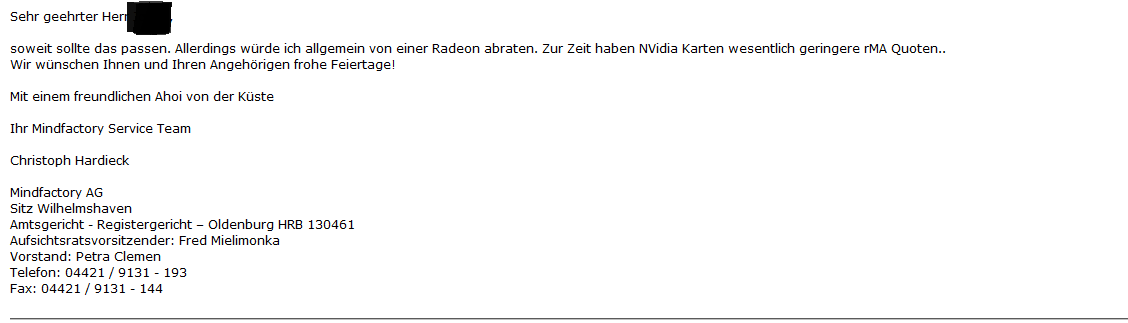

https://www.computerbase.de/forum/attachments/ohman-png.311436/
Ich lese da auch überhaupt nicht aus den Bewertungen raus.
