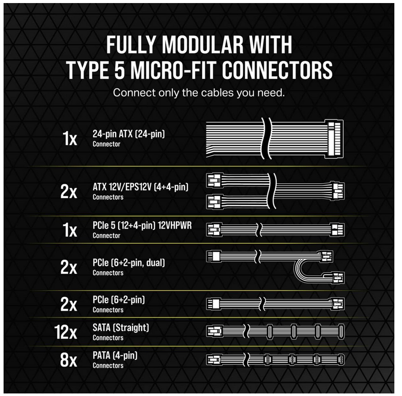

Auf dem folgenden Bild ist zu erkennen, daß deinem Netzteil ein "normales" PCIe- Kabel beiliegen sollte, welches über zwei Stecker verfügt und nochmal zwei "normale" PCIe- Kabel mit jeweils nur einem Stecker:

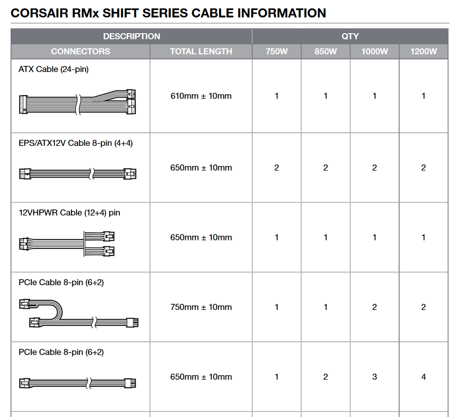

hast du dir das in #2 gepostete bild zu den kabeln des RMx Shift mal angeschaut?
wie kommst du überhaupt auf "zwei 12pin"?
Ja, habe ich mir angeschaut. Es gibt ein Kabel von 12VPWHR (12+4 Pin) auf 2 x 8 Pin.
"Zwei 12 Pin" war ein Versehen beim zählen.
Also geht der 12VPWHR (12 + 4 Pin) in die Grafikkarte und die 2 x 8 Pin gehen in das Netzteil, oder? In welche 8 Pin ist dabei egal?

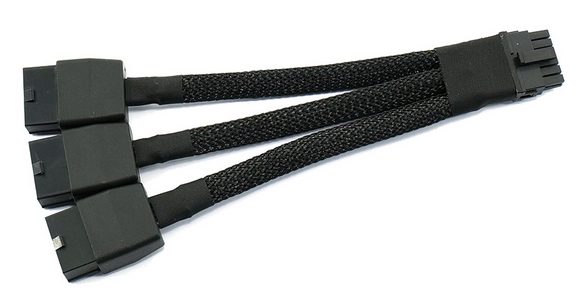

Alternativ kannst du auch das Kabel benutzen, das der Grafikkarte beiliegt. Das kann sogar den Strom von drei PCIe- Kabeln vom Netzteil her kommend aufnehmen. Der Nachteil bei diesem Kabel ist, daß du hier eine Steckverbindung (pro Kabel) mehr hast, worin ich aber für deine Anwendung kein Problem sehe. Schließlich wurde das Adapterkabel von dem Grafikkartenhersteller auf die Bedürfnisse deiner Karte ausgelegt.
https://www.kitguru.net/components/graphic-cards/dominic-moass/gigabyte-rtx-4080-gaming-oc-review/2/
Der Kabeladapter von Gigabyte scheint mir wegen des breiten Schrumpfschlauches steifer zu sein als das Kabel vom Netzteilhersteller.
Probiere einfach aus, welches der beiden Adapterkabel sich besser/ leichter grafikkartenseitig wegen dem Biegeradius verlegen läßt und entscheide dann, ob du diese Biegung oder generell die Belastung auf der 16 pol Steckverbindung verantworten willst!

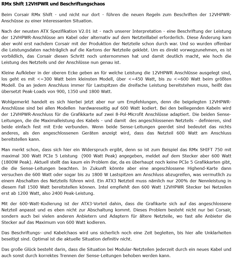

denn die beigelegten 12VHPWR-Anschlüsse sind bei allen Modellen hardwareseitig auf 600 Watt kodiert. Bei den beiliegenden Kabeln wird der 12VHPWR-Anschluss für die Grafikkarte auf zwei 8-Pol-Microfit Anschlüsse adaptiert. Die beiden Sense-Leitungen, die die Maximalleistung des Kabels - und damit des angeschlossenen Netzteils - definieren, sind beide einfach fest mit Erde verbunden. Wenn beide Sense-Leitungen geerdet sind bedeutet das nichts anderes, als den angeschlossenen Geräten anzeigt wird, dass das Netzteil 600 Watt am Anschluss bereitstellen kann.
klick

was ist denn an dem von mir zitierten auszug aus dem verlinkten test so uneindeutig?
das kabel und natürlich auch die NT-seitigen anschlüsse sind darauf ausgelegt 600W zu liefern.

nein, den der karte beiliegenden adapter brauchst du nicht.
