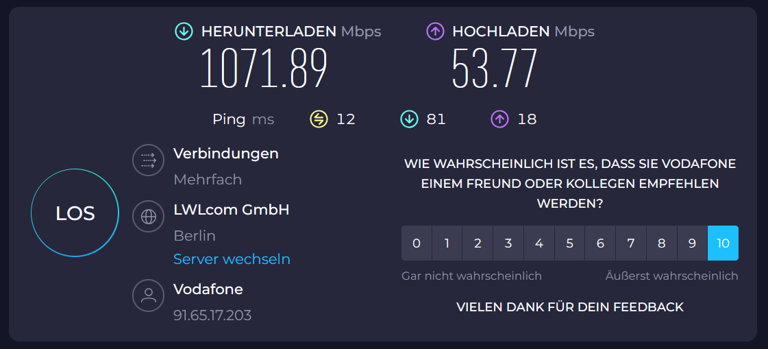

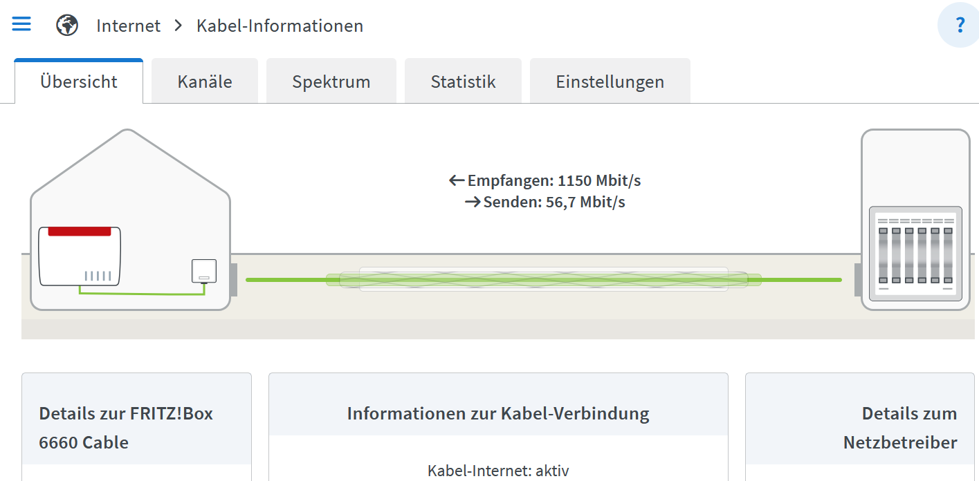

Ich kann dir schreiben, wie ich meine "Bude" vernetzt habe.
Hab zwar "nur" einen 1 Gigabit Anschluss von Vodafone wollte aber auch nicht durch diverse 1 Gbit/s Switches ausgebremst werden.
Zu diesem Zweck einen 2,5 Gbit/s Switch von QNAP gekauft (Qnap QSW-1105-5T heißt das Ding) hinter die Fritte 6660 geklemmt und dann mit normalem CAT6 in jedes Zimmer gegangen (DOSE Aufputz an die Wand montiert) Fertig.
Vodafone haut eine höhere Bruttorate rauf, damit man die 1000 Mbit auch sicher erreicht.
