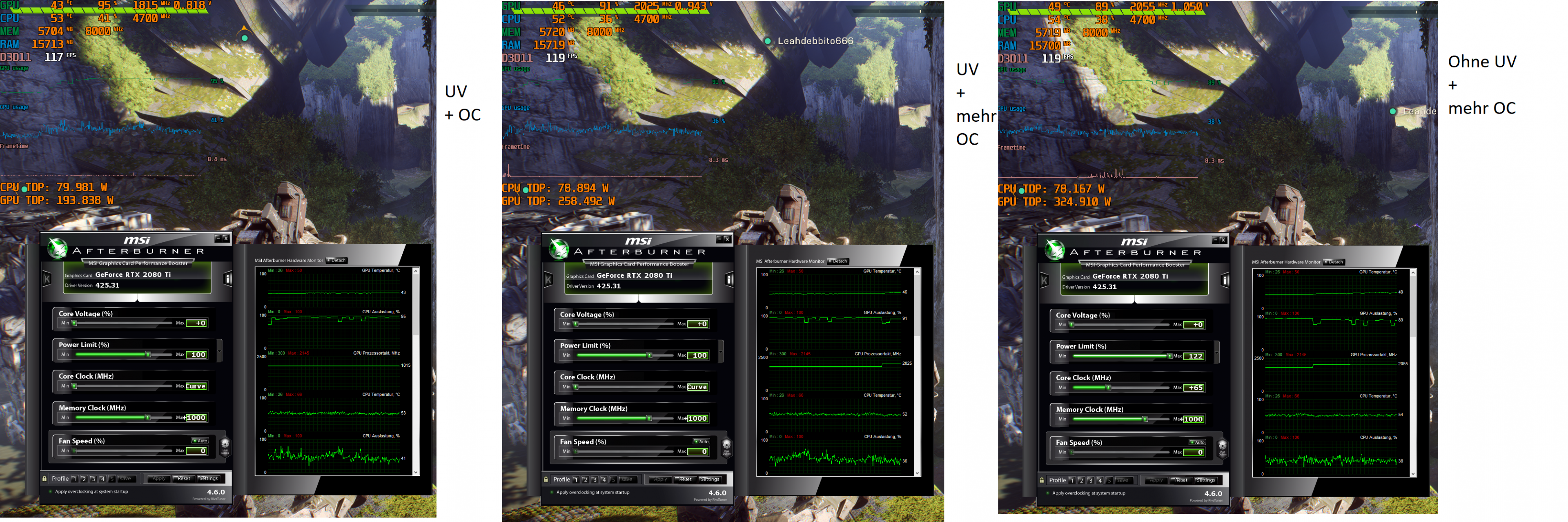

guckt euch mal diese Ergebnisse an, sagte doch das Anthem mehr zieht als BFV XD kA wieso, ist aber so! XD
und nun 2025MhZ Stable auf 0,943V
Witzig,
Ganz links extrem auf stromsparen ausgelegt .. 117 FPS und max 193W
ganz rechts "scheiß auf Strom" > 119 FPS 324W
mittig gleiche Perfomance wie rechts, aber dafür kostenlos 60W Weniger Wärme+Stromaufnahme

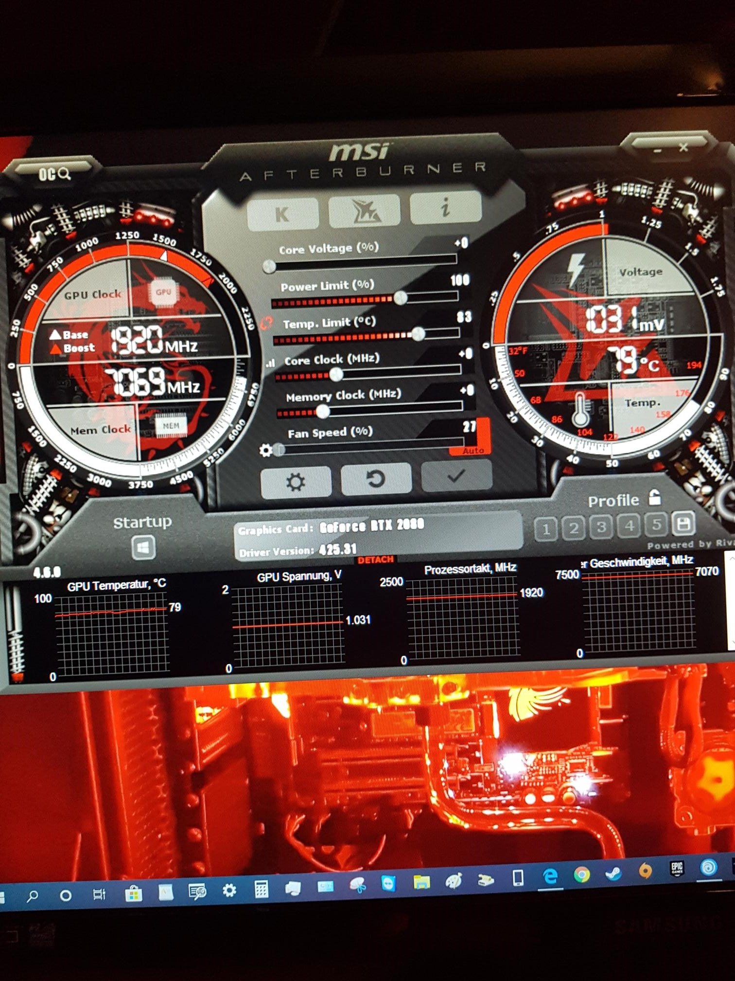

Hast du deinen GPU Kühler mittlweile aufgemacht und geschaut ob die Folie vergessen wurde abzuziehen? oder RMA schon gestartet?

Manu5180 schrieb:
Hallo Liebe Forenmitglieder,
ich habe mir vor ein par Tagen eine GTX 2080 mit AIO Kühler umbauen lassen auf einen Phanteks Custom Kühler. Der Umbau wurde aus Garantiegründen nicht selbst vorgenommen sondern wurde eingeschickt und dort unter erhalt einer 3 Jahre Garantie umgebaut.
Nach Wiedereinbau und Inbetriebnahme des Systems glaubte ich nicht was ich dort sah. Die GPU Taktet runter...??? Die Temps der GPU liegen bei 83 Crad unter last.

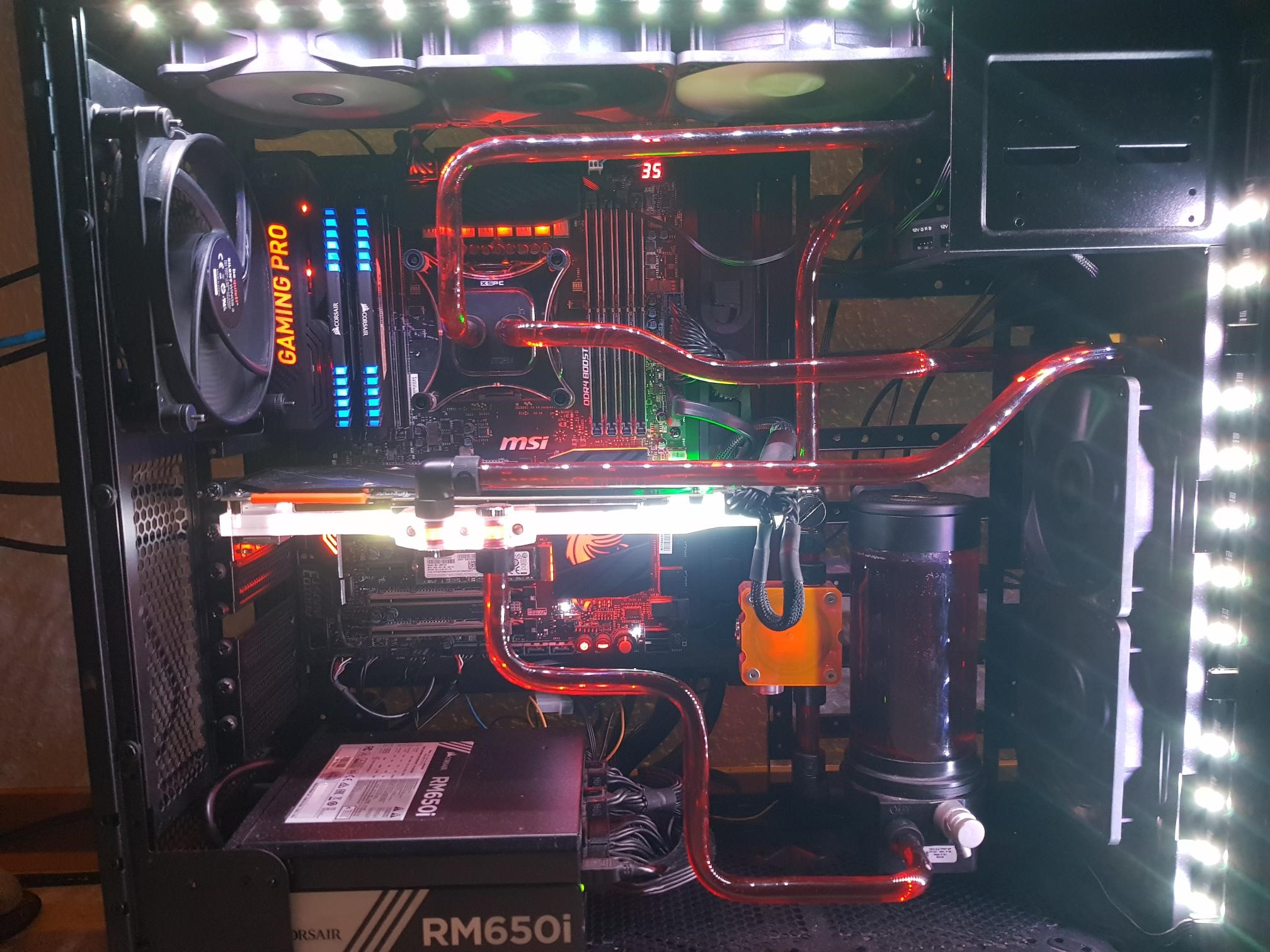

Systemaufbau und Reihenfolge der Komponenten:
1.AG mit D5 Pumpe von XSPC
2.GPU Kühler Phanteks für Gigabyte GTX 2080 Aorus Extreme
3.Magic Cool 240mm Radiator
4.Cpu Kühler XSPC Raystrom
5.Magic Cool 360mm Radiator
Verrohrung mit PETG Hard Tubes 10/12mm in meiner SIG stehen dann noch weitere Systemeigenschaften.
Die Lüfter kann man stellen wie man will Temps bleiben auf der GPU am Limit aber die CPU I7 5820k OC auf 4,3 Ghz liegt Perfekt und stabil auf 50 Crad unter last GPU nicht OC. Durchfluss müsste also genug da sein. Wassertemp stabil bei ca. 40 crad.
Meine Vermutung ist das beim Umbau geschlampert wurde. Denke nicht das hier ein Fehler meiner Seite vorliegt. Oder habt ihr noch ne Idee? Habe Temps auf der GPU bei diesem System von ca. 55 Crad erwartet..
Hier noch 2 Fotos...
Anhang anzeigen 774843Anhang anzeigen 774844
