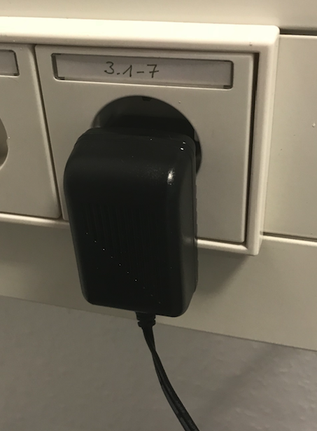

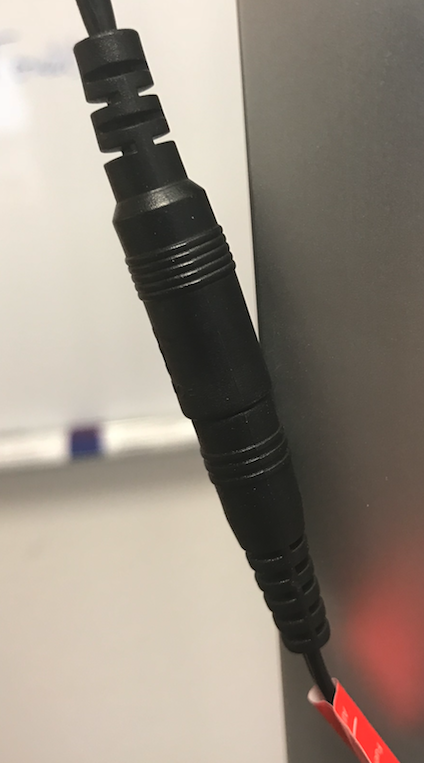

mal eine Frage von mir als Laie: Wie kann ich dieses Kabel wasserfest verlegen? Ich möchte am Carport eine Überwachungskamera installieren - nicht auf Dauer, sondern nur für ein paar Wochen. Wie kann ich also möglichst einfach die Kamera wasserfest machen? Den Strom würde ich über ein Verlängerungskabel aus dem Schuppen holen, das dann oben auf das Carport direkt bis zur Kamera legen - oder muss ich das noch zusätzlich verpacken?
Bildschirmfoto 2018-01-03 um 15.35.21.pngBildschirmfoto 2018-01-03 um 15.35.26.png
Besten Dank und viele Grüße!
