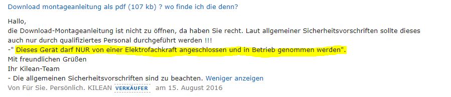

Nur nach Anweisung?
als nur durch eine Elektrofachkraft.
Das steht bei einer Waschmaschine auch. :rolleyes: Natürlich hält sich jeder Hersteller mit solchen Sätzen schadenfrei.
