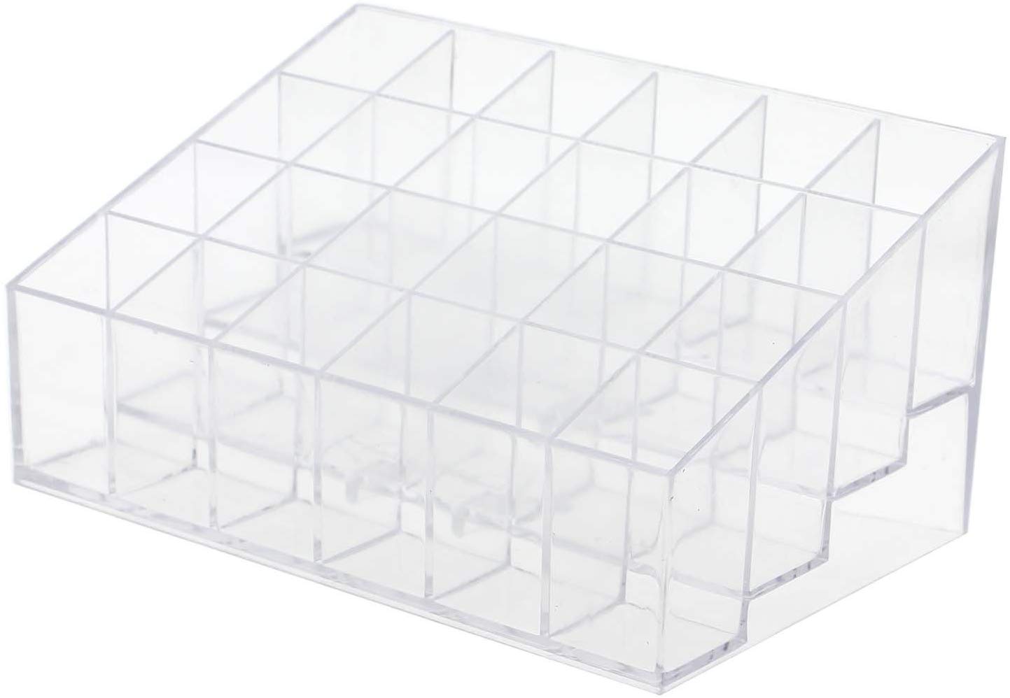

ich möchte etwas bauen und benötige dafür eine Art Raster (quadratische Kästchen),
die ich dann anschließend befüllen kann.
Statt selbst etwas zu bauen, dachte ich, dass es bestimmt fertige Muster gibt.
Sowas z.B. (Lippenstifthalter):
Habt ihr eine bessere Idee?

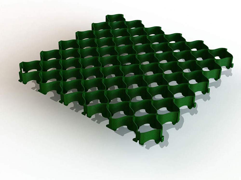

Es sollte schon eben sein, alle Felder sollten also gleich breit, lang und tief sein.
Das hier (Kunststoffrasengitter) ist vom Prinzip her das, was ich brauche, aber quadratisch:
Danke für jeden Tipp!
Gibt es sicherlich, meist aber passen die Maße nicht.
Mit Flex und Fräse kannst Du sowas auch leicht aus Holz oder Plexiglas bauen, dauert keine zwei Stunden. Dann hast Du auch das Maß, das Du brauchst.

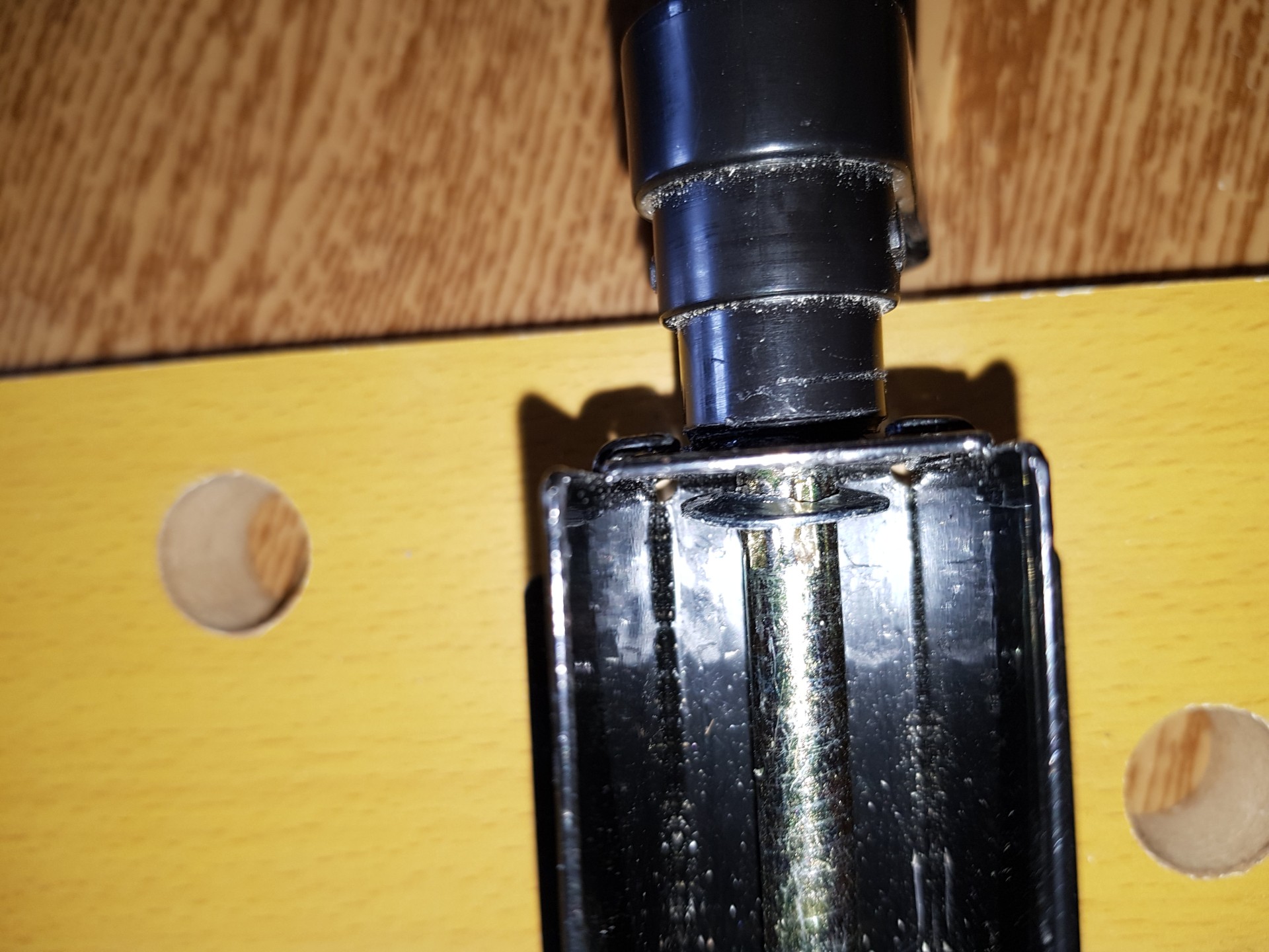

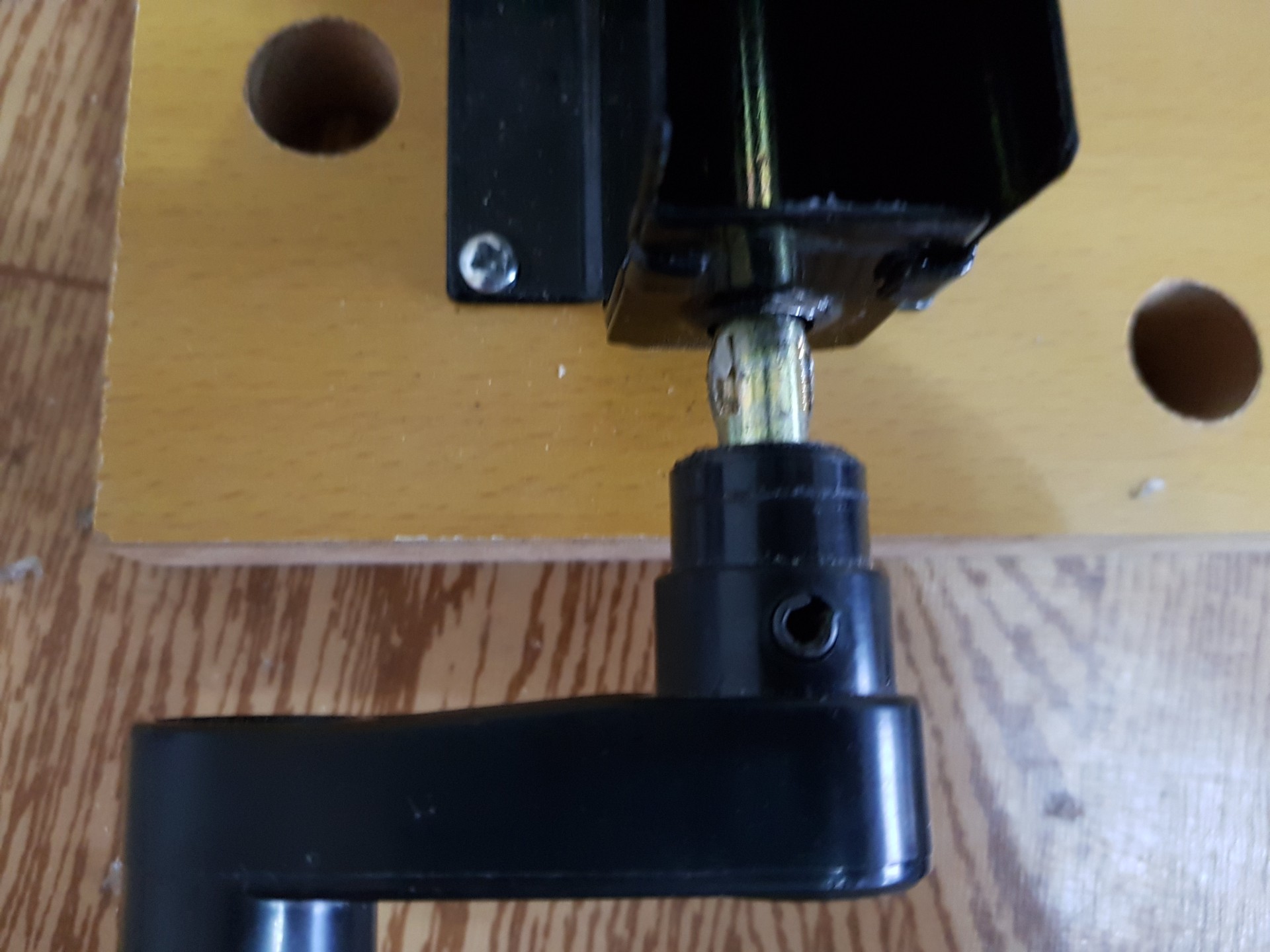

Hi,
ich brauch mal euren Rat.
Mir ist meine Werkbank leider kaputt gegangen und ich bin mir nicht sicher, ob/wie sich das reparieren lässt.
Die Unterlegscheibe, die dafür sorgt, dass das Gewinde nicht die Werkbank "verlässt", ist ausgeleiert.
Das heißt, dass beim Drehen des Griffes die Werkbank nicht mehr ausfährt.
Ich hatte schon verschiedene Kleber versucht, aber leider bleibt die Scheibe nicht dort, wo sie bleiben müsste.
Schweißgerät hab ich leider auch nicht.
Vielleicht kannt ich eine Schraube von oben durchbohren, so dass die Gewindestange nicht mehr rausfahren kann.
Das hier muss irgendwie verhindert werden:
Müsste wohl sonst eine neue kaufen.
Grüße
durchbohren, splint rein, (nylon-)scheibe davor, fertig. Jeder Sicherungsring, den Du da einfügst, wird irgendwann das gleiche Problem haben.
