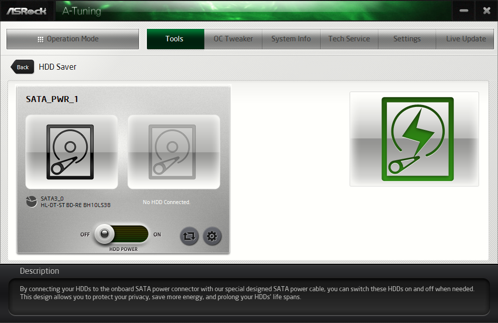

Ich verwende ein ASRock x99M Extreme 4 und dies unterstützt "HDD Saver Technology" womit ich unter Windows zwei SATA Geräte jederzeit ein/ausschalten kann. Ich nutze es für mein BluRay Laufwerk.
Und dann ist die HDD auch Komplett ausgeschalten? Also da dreht sich dann nix mehr?
Achso ist ja ne Blue Ray mit der dus verwendest..
Vielleicht jemand anders ders bestätigen kann (unabhängig vom Progremm)
