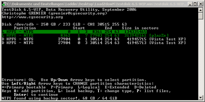

HDD ist im RAW --> 250 GB
Wie es bei dir aussieht hast du Lesefehler (Read Errors) in Sektoren.
Daher ist es nicht sicher das du die Partition wiederherstellen kannst.
Wie erwähnt stimmt die Geometrie bei sectors nicht .
Dieses wurde aber von Testdisk so anhand von Backupsektoren gefunden.
In seltenen Fällen wurden aber die Daten trotzdem angezeigt.
Daher solltest du die Partitionen je markieren und p drücken ob die Daten angezeigt werden.
Wenn ja kann Testdisk die notfalls auf einer intakten Partition kopieren.
Ansonsten wenn sich die Partition wegem Fehler im Dateisystem oder Sektor nicht wiederherstellen läßt würde Datenrettungssoftware helfen.
Wichtig ist dieser Screen und die ersten 3 Partitionen;
https://www.computerbase.de/forum/a...indows-xp-partition-werden-erkannt-gif.54580/
Teile es mit.
Infos folgen.
Viele Grüße
Fiona

Klappt es zumindest nach Proceed?
Wenn dort Partitionen sind teile es mal mit.
Gibt auch die Mlöglichkeit wenn die Partitionen und Daten angezeigt werden diese mit Testdisk zu kopieren.
Spart dann Datenrettungssoftware.
Teile es mal mit.
Viele Grüße
Fiona

Und Teskdisk hatte letztens diesen --> https://www.computerbase.de/forum/a...indows-xp-partition-werden-erkannt-gif.54580/
screenshot gehabt und da waren die 2 Partitionen auch nicht im Arbeitzplatz angezeigt !
Theoretisch koennete eben dieser Screen Jetzt auch wieder auftauchen ..oder nicht ?

So hab auch versucht unter Geometry die heads auf 254 zu setzen ohne erfolg .....
Die Geometrie der Festplatte sollte 255 sein!
Partitionen haben dann einen Cylinder weniger was 254 ist.
Das ist aber automatisch je nach Festplattengeometrie.
Bei einigen Partitonen stimmt bei dir die Geometrie nicht.
Ist aber ein anderer Wert bei Sektoren (sectors).
Dieses hängt aber zumeist mit Partitionierungstools, Bootmanager und selten mit Viren zusammen.
Auch hast du Lesefehler in Sektoren.
Wenn die Partitionen jetzt nicht mehr angezeigt werden und du mit Testdisk nichjt scannen kannst würdest du Datenrettungssoftware benötigen.
Am besten Shareware um die 50 $ (ca. 40 €).Bekommst du weni´gstens noch dieses Bild;
Wenn ja könntest du p drücken ob die Daten angezeigt werden.
Wenn eine Fehlermeldung erscheint ist es zumeist ein Hinweis auf ein beschädigtes Dateisystem.
Dann würde Datenrettungssoftware helfen.
Reparieren könnte man ein beschädigtest Datesystem vielleicht mit Start / Ausführen / cmd
An der Eingabeaufforderung kann man dann chkdsk Laufwerk: /r eingeben.
Dieses ist aber zum reparieren eines Dateisystems und nicht zum Datenretten.
Sollte daher nicht ohne Backup oder gesicherte Daten ausgeführt werden.

Fiona der screenshot von dem link OBEN ... kommt GAR NICHT mehr ..! -.-
Heads auf 255 stellen ... geht auch net ... damals kam ja noch der "besagte" screenshot ... jetzt neuerdings nur noch lesefeheler -.-
lba... read error usw.
