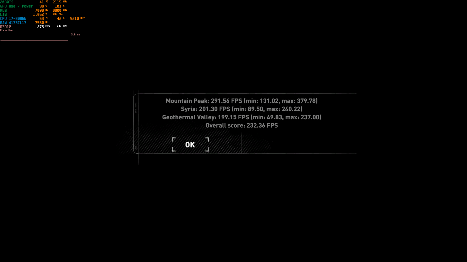

Sooo:
Ich konnte damit 1080p nochmal verbessern:
Syria:
3600CL15T1: 191.3 FPS
4133CL16T2: 199.1 FPS (+4%) nochmal ein 1%
gegenüber Stock Intel: 40%
Geothermal Valley:
3600CL15T1: 181.8 FPS
4133CL16T2: 201.3 FPS (+10,7%) nochmal 3,7%
gegenüber Stock Intel: 42,5%
Da soll einer nochmal sagen OC bringt nichts :-D
Edit:
Stabilität nochmal mit Realbench gegengetestet.
170W bei bis zu 87°C. Sportlich :-D
8086k_4133CL16-17-17-37-300_18_16_65535_IOL_15_RTL_ON_Timing3-T2@5100Mhz_4800MhzUncore_Realben...png
