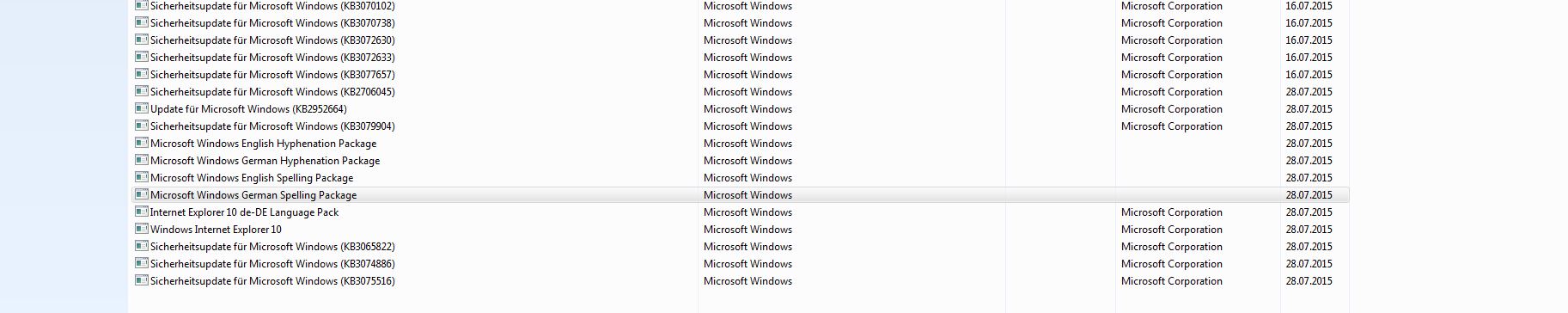

Mir fällt auf, dass ich ein paar ganz aktuelle Updates habe, die nicht Microsoft als Herausgeber haben, wie ihr auf dem Screenshot sehen könnt. Ist das ein Problem? Sind das eventuell Fake Updates?

Was sagt ihr zu den Updates die nicht Microsoft als Herausgeber haben. Ist das normal? Das habe ich jetzt aktuell zum ersten Mal gesehen.
woher sollen wir wissen was du an dem Datum alles installiert hast
Hyphenation+Spelling Package scheint irgendwas mit LATEX am Hut zu haben

Mich wundert das die Bereiche Hyphenation+Spelling Package unter Windows Updates aufgeführt sind. Was bedeutet denn "LATEX"? Der Screenshot stammt ja nur von den Updates.

p.s. im CCleaner sieht man auch die Updates inkl. KB-Nummern, oder in der Systemsteuerug oder mit BelarcAdvisor
Mein Screenshot stammt ja auch der Systemsteuerung. In dem Screenshot sieht man ja auch dei KB-Nummern der Updates. Nur die Update die nicht "Microsoft" als Herausgeber haben, die haben leider auch keine KB-Nummern.
Allerdings haben ja auch nicht alle Windows Updates eine KB-Nummer.

Allerdings hoffe ich, dass die aktuellen Updates ohne KB-Nummer, die nicht "Microsoft" als Herausgeber haben, ihre Berechtigung haben und keine Fake Updates und kein Virus sind.
Die Wiederherstellung werde ich dann mal aktivieren.
Die "komischen" Windows Updates aus dem Screenshot die NICHT Microsoft als Herausgeber haben, sind aber wieder installiert. Das beunruhigt mich etwas. Normalerweise dürften die sich nicht durch die Computerbild IE Version installiert haben.
