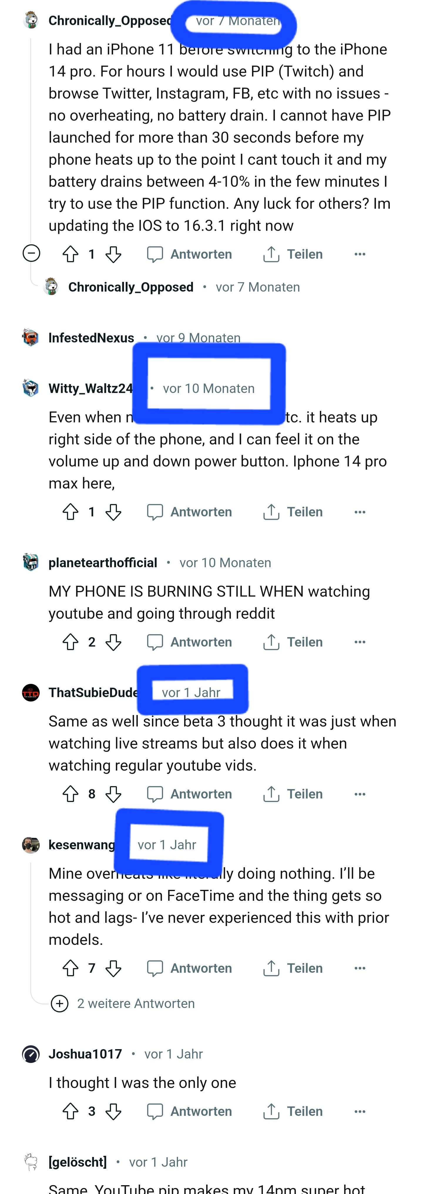

Tommy Hewitt schrieb:
Also ein ganzes Jahr mit diesem Fehler kann ich definitiv nicht bestätigen.
Irgendwas läuft da einfach gewaltig schief. Seit dem 12er, was deutlich älter als ein Jahr ist, Kochen die iPhones die Akkus zu Tode, weil sich die Geräte einfach bei random Aktivitäten aufheizen. Die iPads sind davon interessanterweise nicht betroffen, wohl möglich ist dort die CPU nicht so nah am Akku, bzw es bietet thermisch bessere Gegebenheiten.
Das muss also etwas in der Software sein, etwas das sich auf iOS 16 eingrenzen lässt. Scheint aber leider nicht wichtig zu sein.
