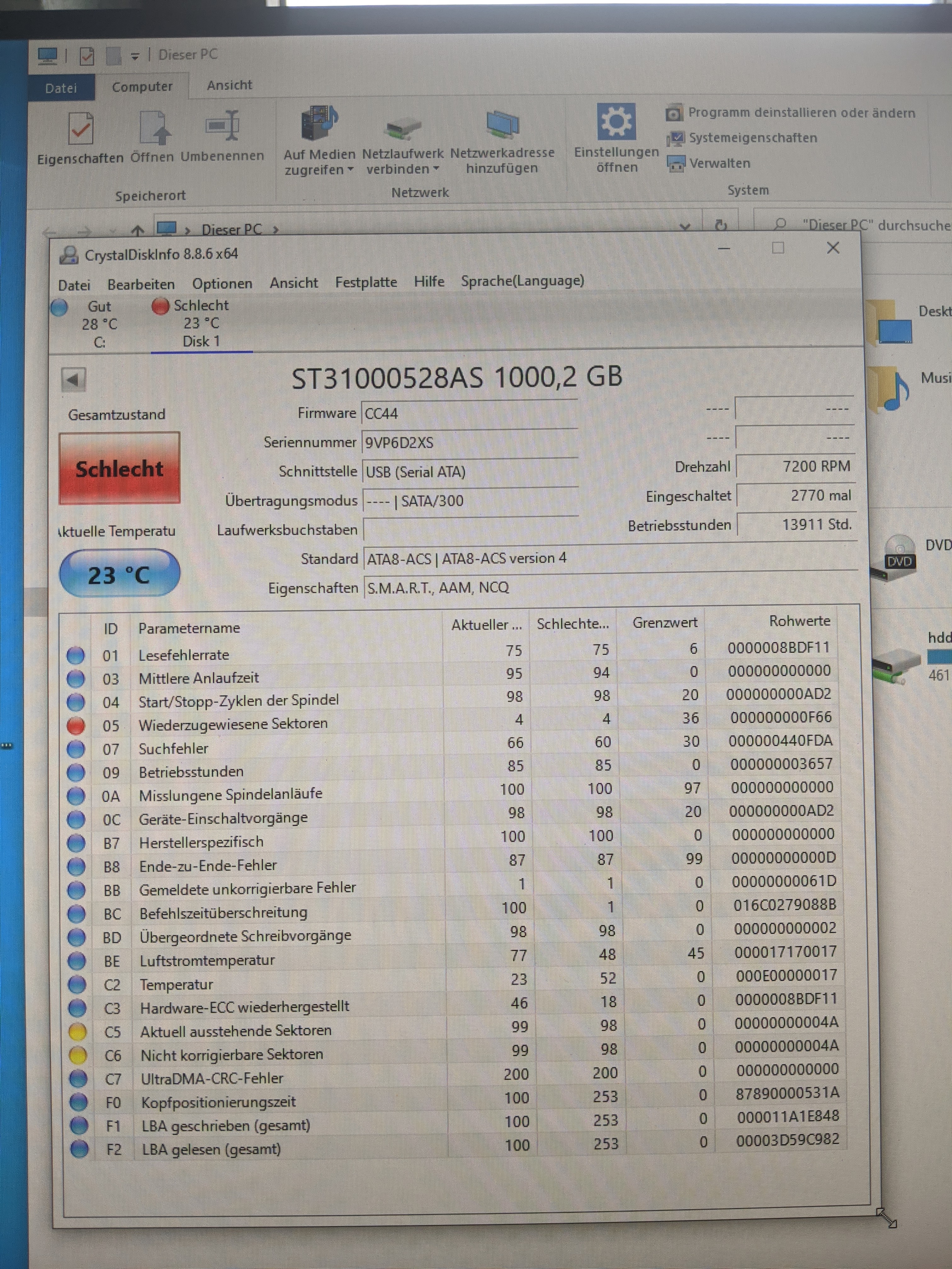

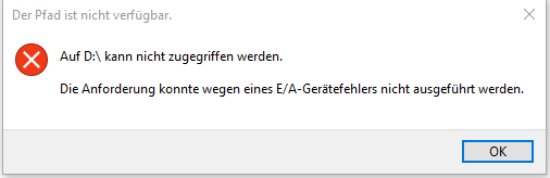

Guten Morgen liebe Community,
von einem Bekannten habe ich eine externe HDD mit 1TB bekommen. Die Problembeschreibuing war: "Ich kann nciht mehr auf die Daten zugreifen.
Folgendes wurde probiert:
  • HDD ausgebaut und intern angeschlossen
  • versucht über Linux auf die HDD zuzugreifen.
Leider beides ohne Erfolg. Hier ein Screen von CrystalDiskInfo und eine Fehlermeldung bei dem Versuch über Windows auf die Partition zuzugreifen. Ist hier noch etwas zu machen?

3942 Sektoren sind kaputt. Was da lag, ist wahrscheinlich weg.
Ansonsten kann da nur noch ein Datenrettungsprogramm helfen. Oder eine Firma dafür.

Schon mal vielen Dank. Eure AUssagen bestätigen meine Vermutungen. GetDataBack stürtzt ab, wenn ich die Festplatte auswählen möchte. Da ist wohl leider nichts mehr zu machen. Was ich noch vergessen habe: Unter Linux werden die ORdner auf der HDD angeziegt, aber als leer.
