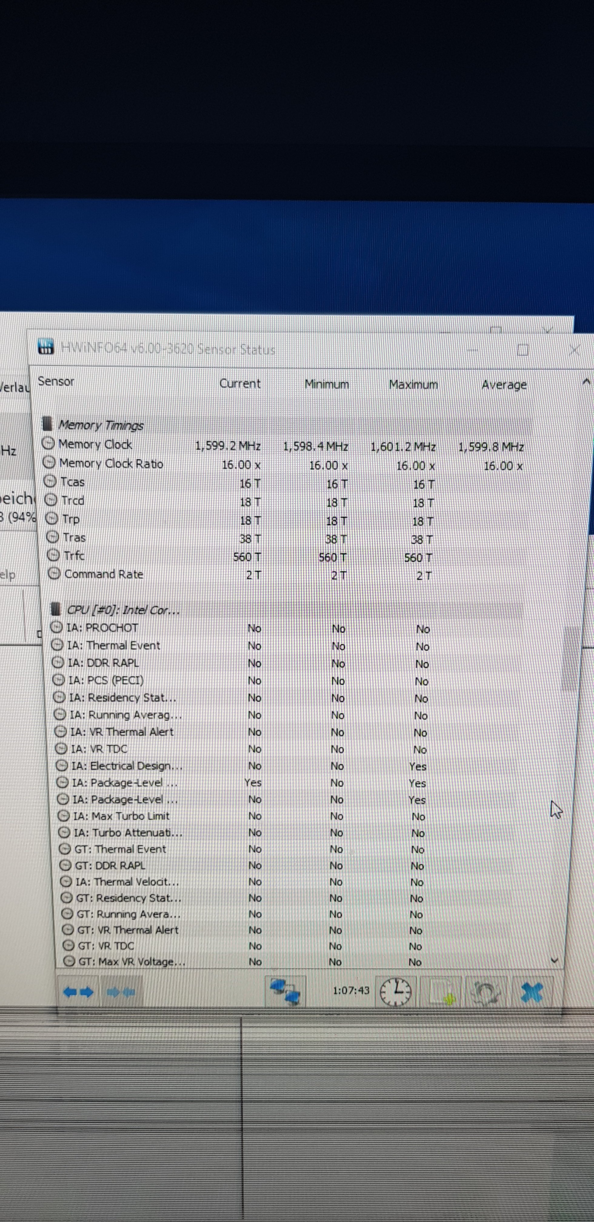

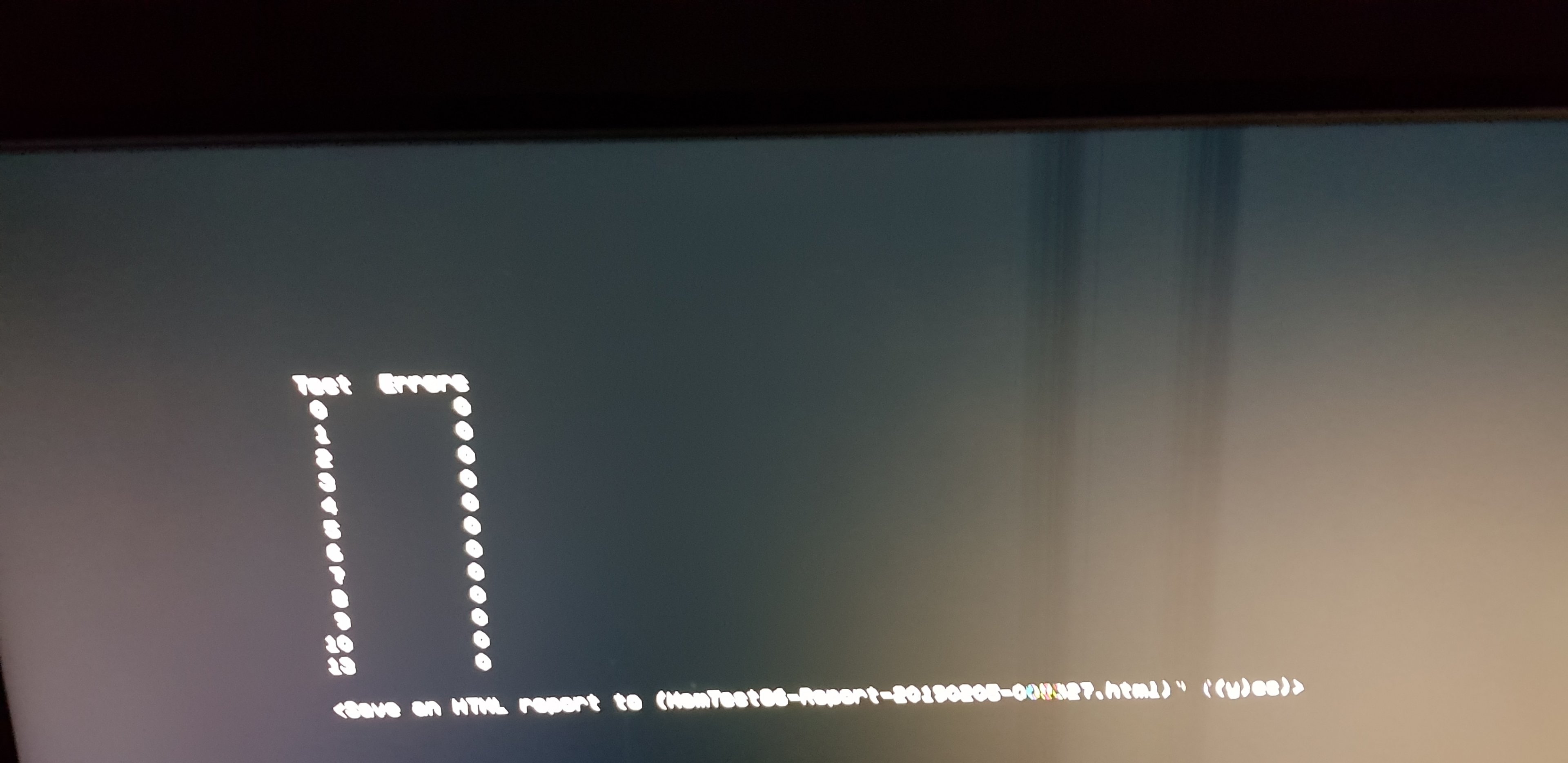

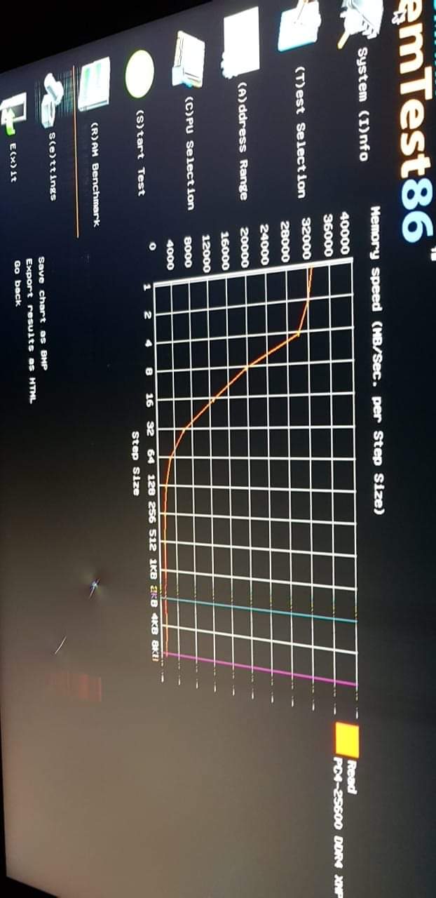

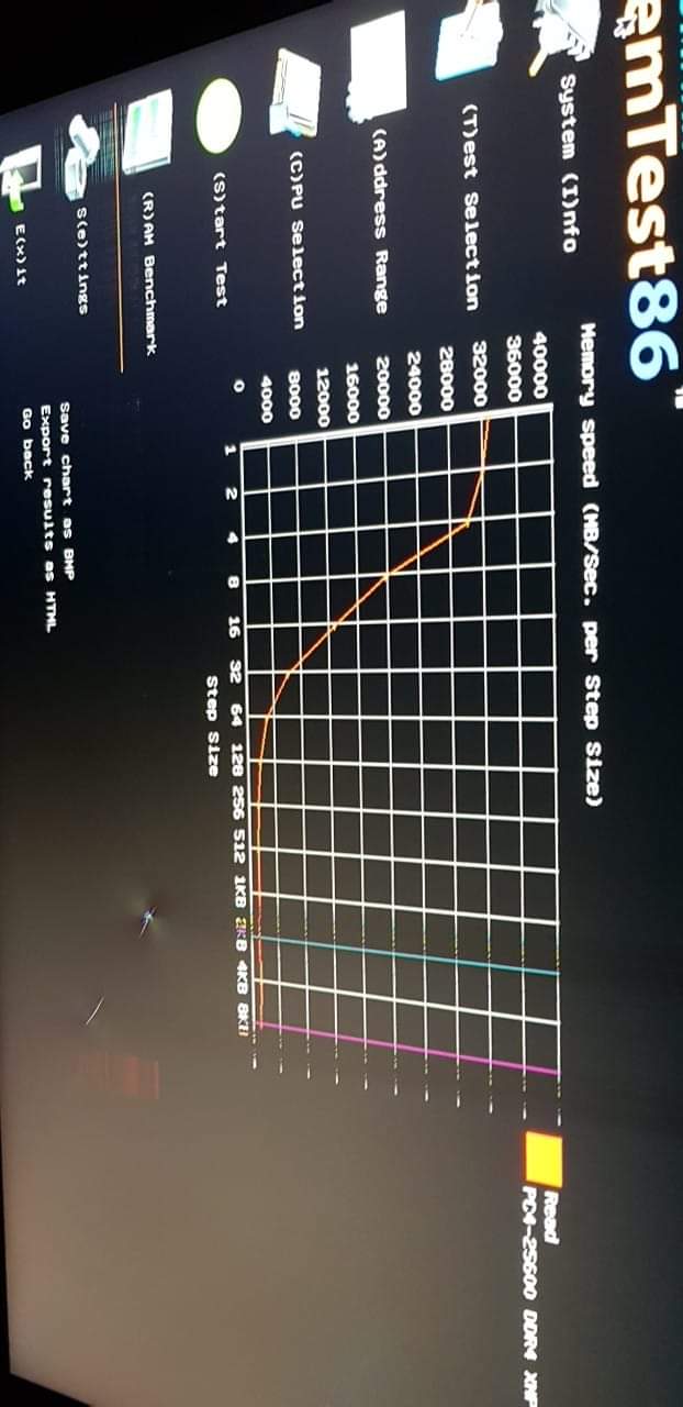

Hier lade ich ein mem Test hoch.
Hier ein Bild vom ram Benchmark sieht interessant aus.

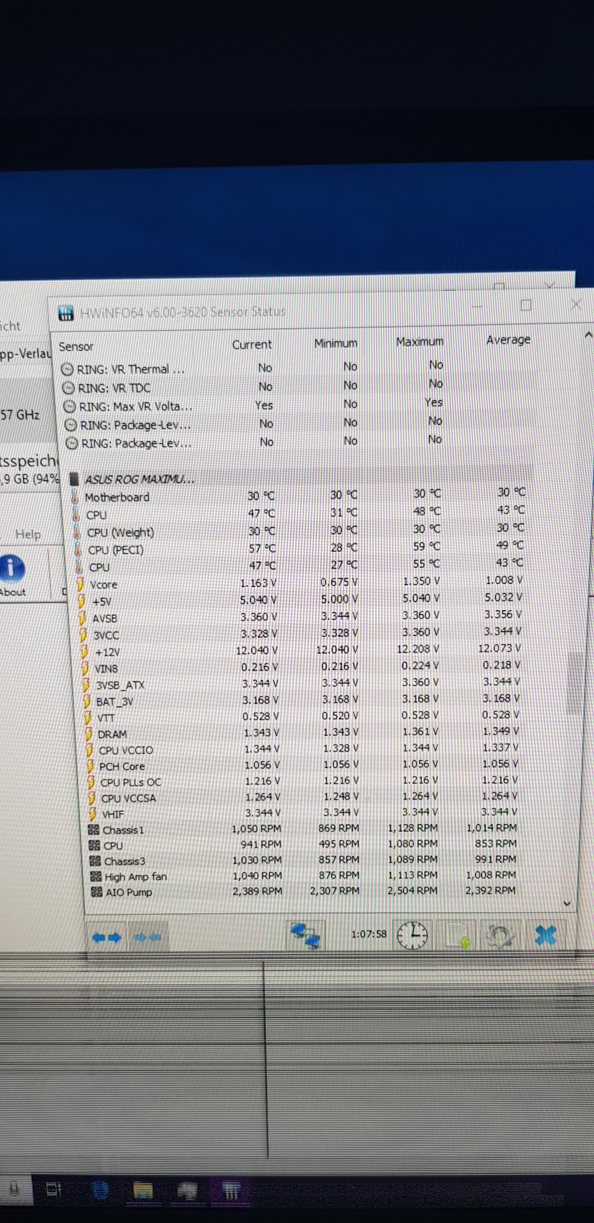

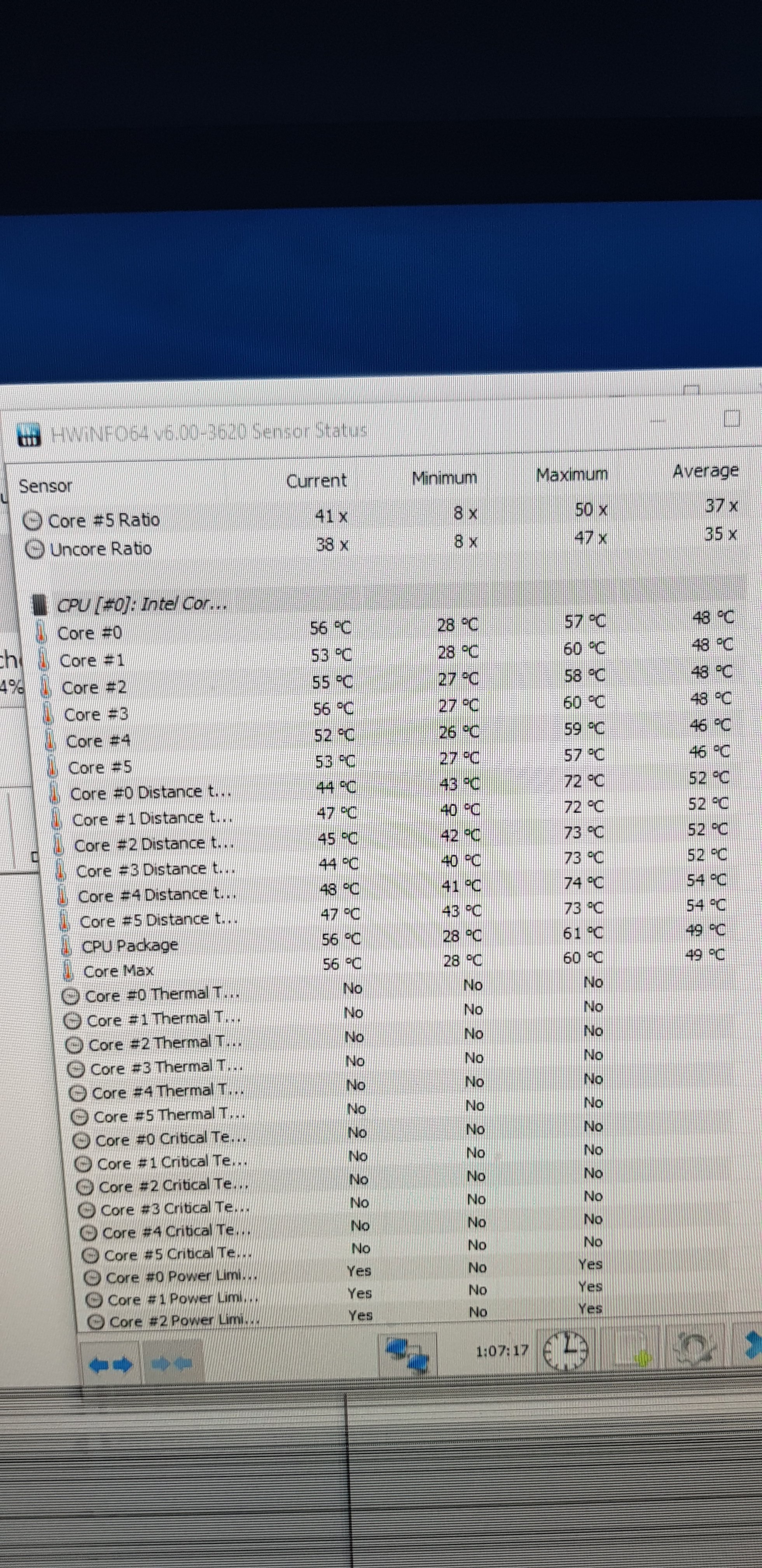

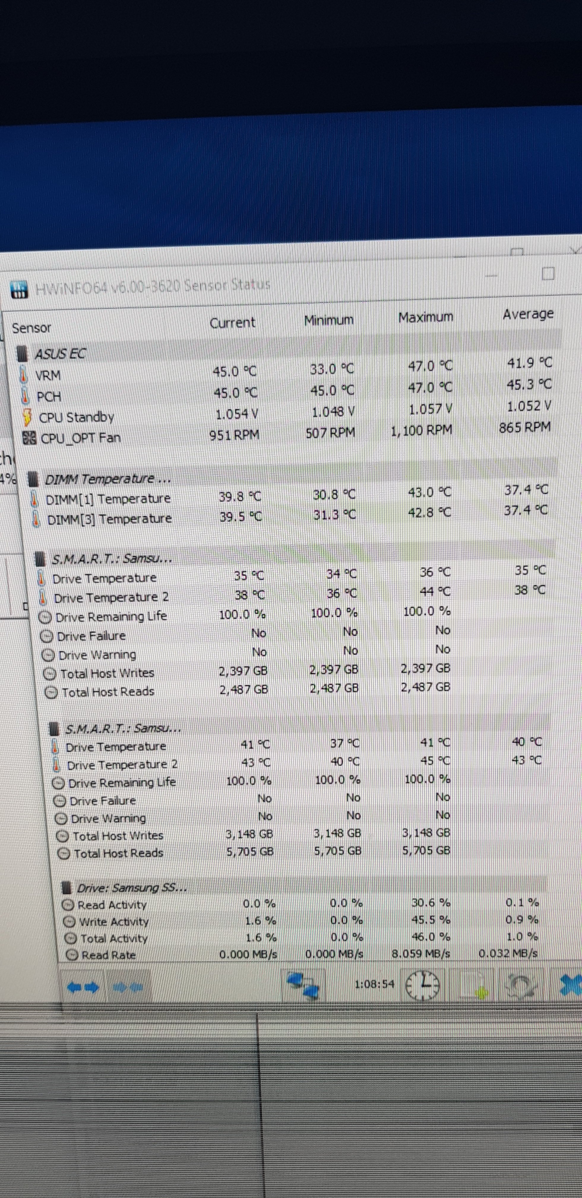

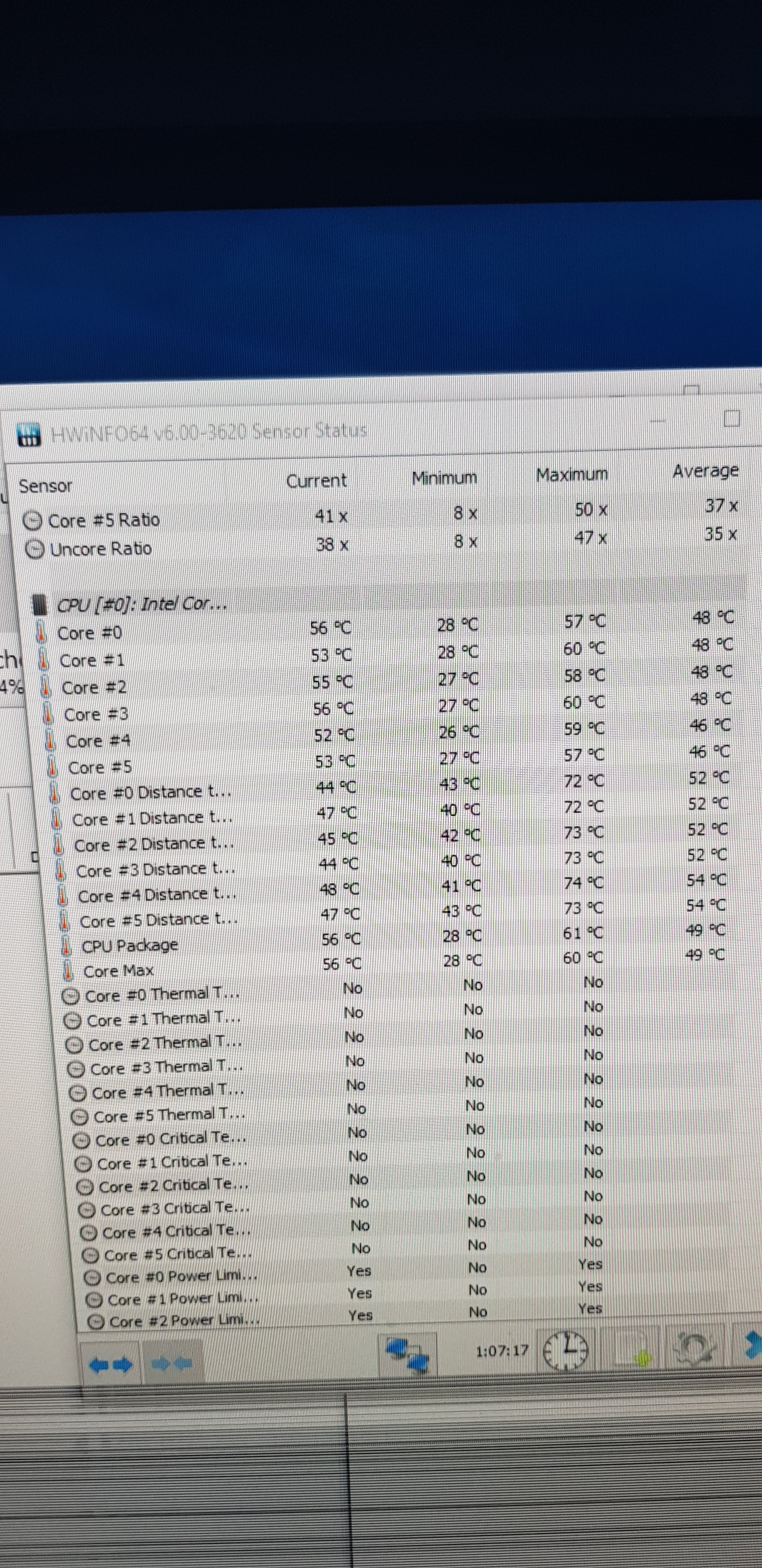

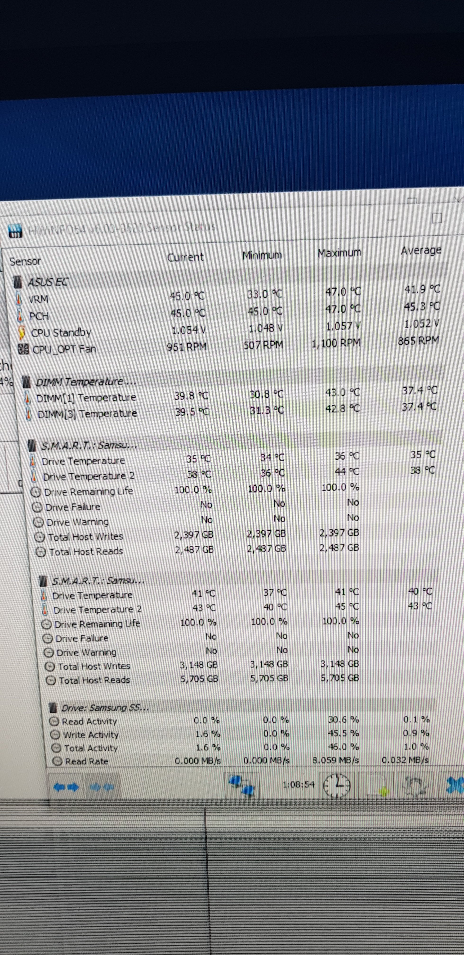

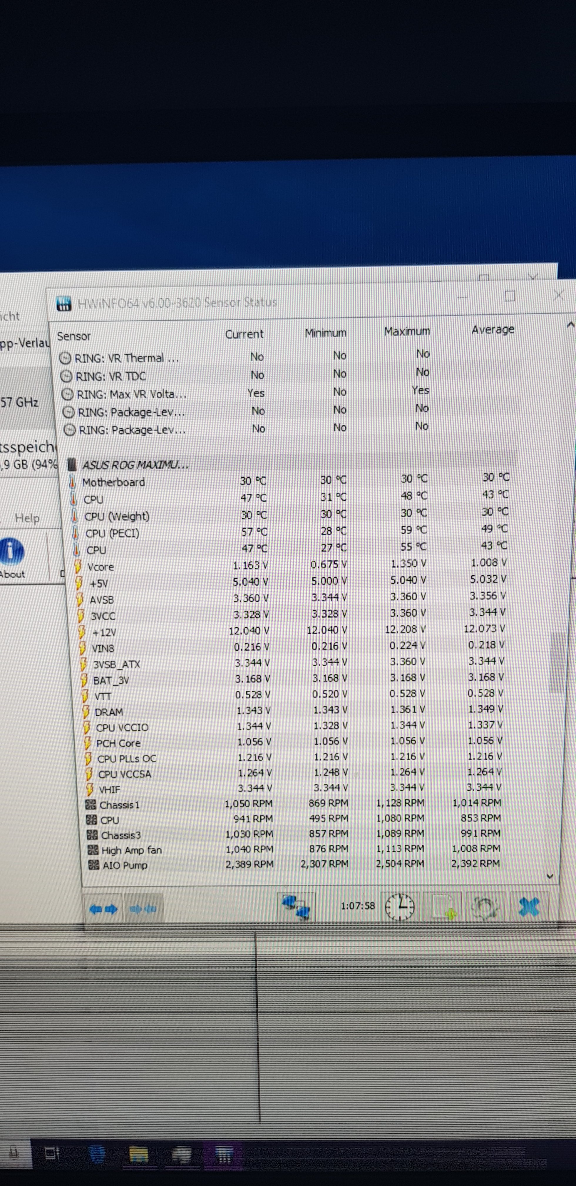

Mir ist aufgefallen das mein cpu kein mhz halten Kann das ist ja nicht normal.
Hier mal ein paar temps mit einem Stress test von Prime95. Habe das jetzt 1 Std laufen lassen.
  • VID_154934921814F.mp4

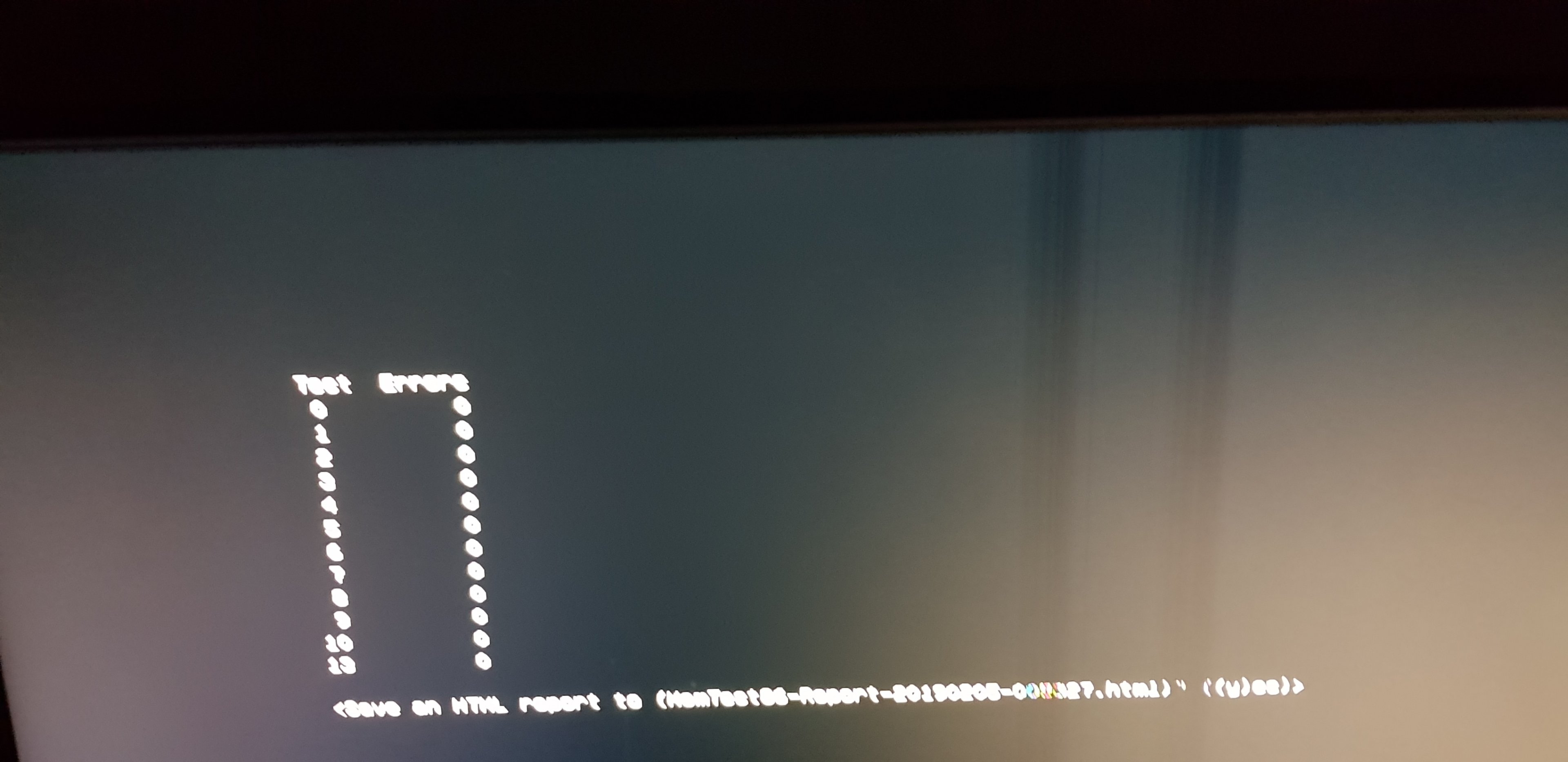

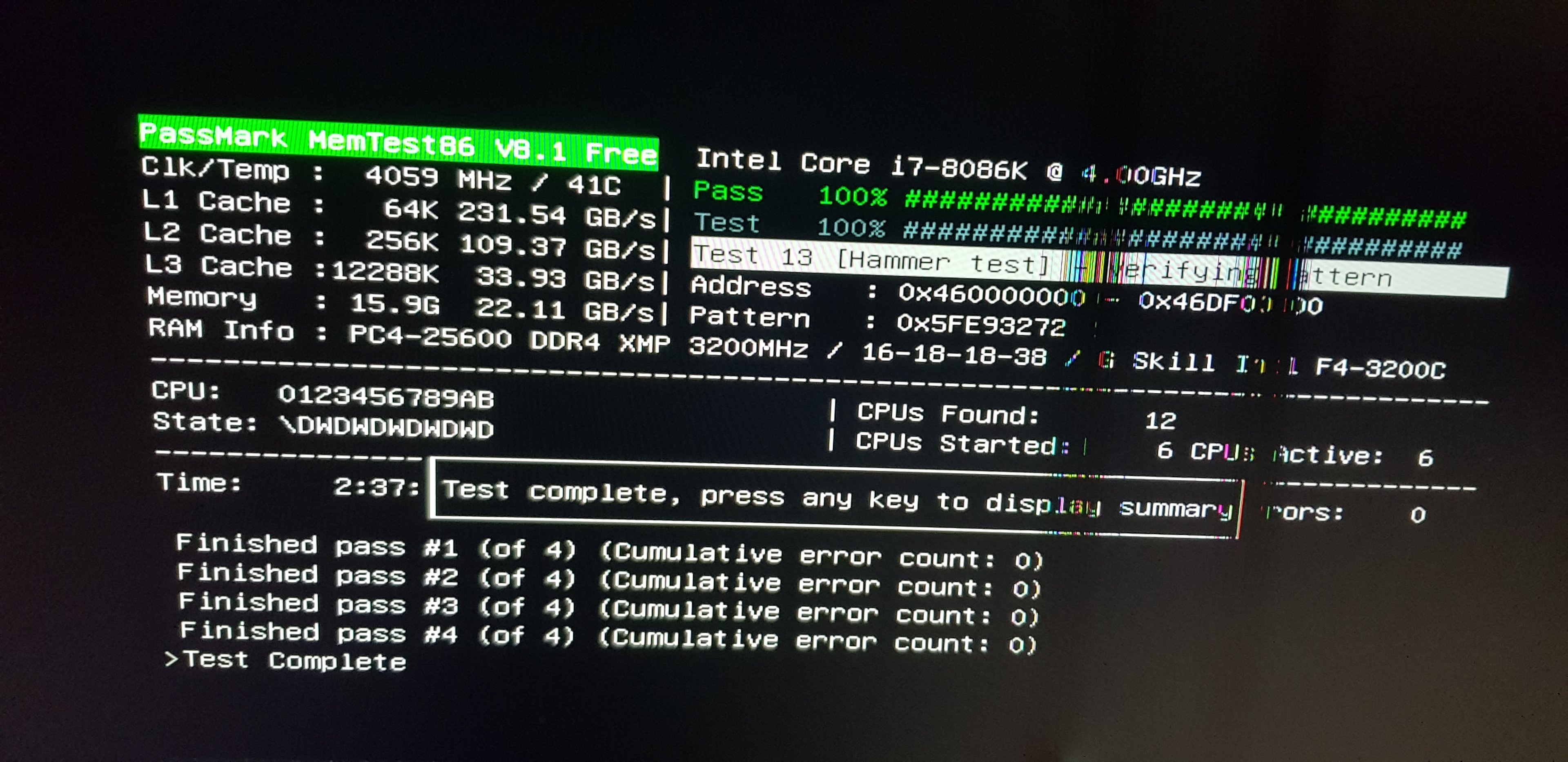

@HisN, vielleicht hast Du ja noch eine Idee zu dem Problem:
Hohe Frametime-Aussetzer trotz stabilem Takt und Temperatur bei CPU und GPU. Die Auslastung der Komponenten ist überschaubar (die CPU (i7-8086K Caseking delidded) liefert im Limit (2 Threads) bei CS: GO knapp 300 FPS, GPU langweilt sich bei 30-40%).
  • Es wurden quasi alle Komponenten getauscht (GTX 1070 -> 1080, Asus Z370-F Gaming (verbogene Pins) -> Z390 Maximus XI Hero, Seasonic 650W (?) -> Pure Power 10 600W)
  • In Post #133 hängt das Afterburner-Log, das während CS: GO lief, darin ist zu sehen, dass es kurzzeitig laggt (FPS Drop, Frametime Peak) trotz sonst hoher FPS (knapp 300). In Post #34 ein Video, das die Aussetzer zeigt
  • Es wurde eine der beiden 970 EVOs ausgebaut (PCIe Überlastung)
  • Samsung NVMe Treiber installiert
  • Auf HDD installiert
  • BIOS Updates
  • BIOS Reset
  • RAM mit OC und ohne
  • RAM in verschiedenen Slots
  • MemTest86
  • Windows 10 mehrmals neu aufgesetzt
  • CPU ohne OC und mit (5GHz AllCore)
  • Monitor und Kabel (DVI/ HDMI) getauscht
  • GPU in verschiedenen PCIe-Slots betrieben
  • Gleiche Probleme wie mit vorherigem i5-8600K
  • Cursor bleibt wohl auch auf dem Desktop kurzzeitig hängen
  • FPS Cap
  • Energieverwaltungsmodus auf "Maximale Leistung bevorzugen"/ "Ultimative Leistung"-Modus
  • Intelligent standby list cleaner (ISLC)
@Olli2001, Könntest Du noch einmal so ein Afterburner-Monitoring mit RE2 machen und das Log hier anhängen? Ist Deine Maus kabelgebunden oder kabellos?
Reaktionen: Nitschi66
ok, weis nicht ob es schon war. Aber hast mal die Freeware "LatencyMon" laufen lassen, die zeichnet ALLE
Unterbrechungszeiten von Treiber/Prozessen auf.
