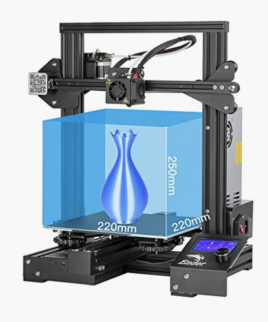

Die Standard Größe ist ja so 220 x 220 x 250 mm oder ein klein wenig besser 235 x 235 x 270 mm.
Standard Empfehlung ist da dieser Drucker:
Creality Ender 3 Pro​
https://www.amazon.de/Creality-Abne...g-220x220x250mm/dp/B09K7CNJ4C?ref_=ast_sto_dp
Bei diesem Drucker sollte man eine zweite Z Achse und einen BL Touch Sensor nachrüsten.
Vor allem muss man den Drucker gut einstellen und nivellieren, das gilt eigentlich für alle 3D Drucker.

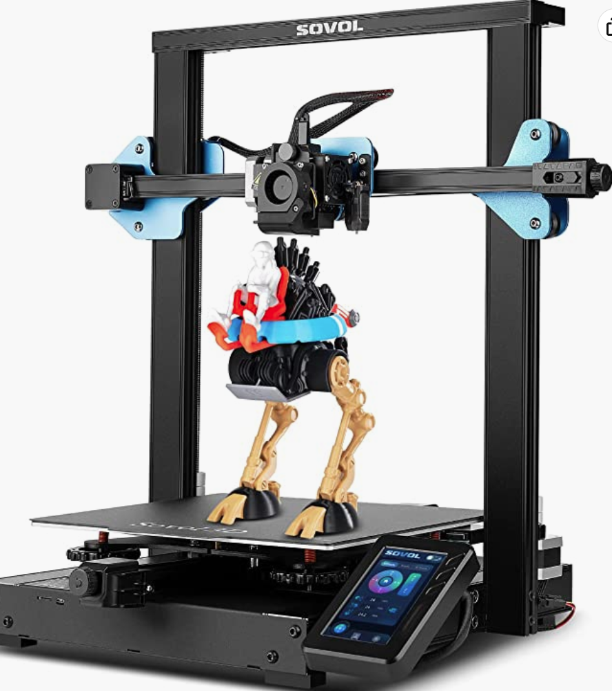

Als zweiten Vorschlag diesen hier, hat schon Dual Z Achse und Auto-Bettnivellierungssensor:
Ein weiterer Vorteil ist der Direkt Extruder, falls man flexibles Material ( TPU ) drucken möchte.
Sovol SV01 Pro​

Ich empfehle gerne auch den Ender 3, würde dann aber gleich die Version V2 nehmen.
Hier gibt es das Teil zu einem vernünftigen Preis.
Der muss zwar auch wie die meisten Drucker noch selbst zusammen gebaut werden,
aber wenn das richtig gemacht ist läuft das Ding einfach.
Wenn man dann mal angefixt ist und etwas mehr druckt kann man sich Gedanken über
Levelsensor usw. machen.

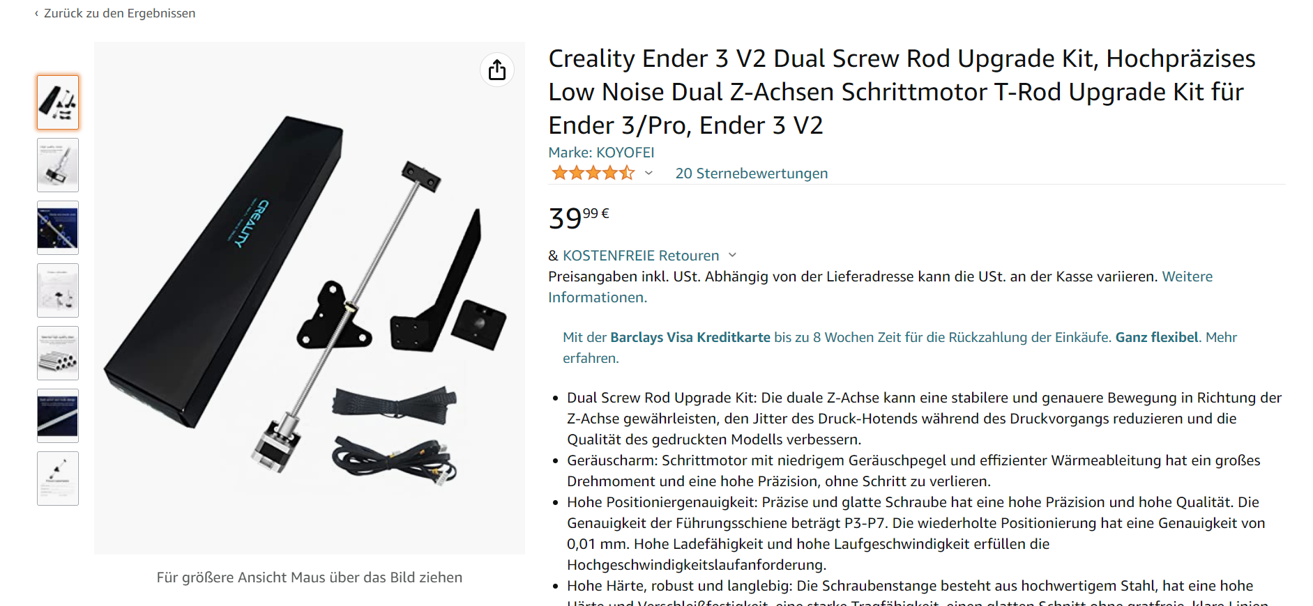

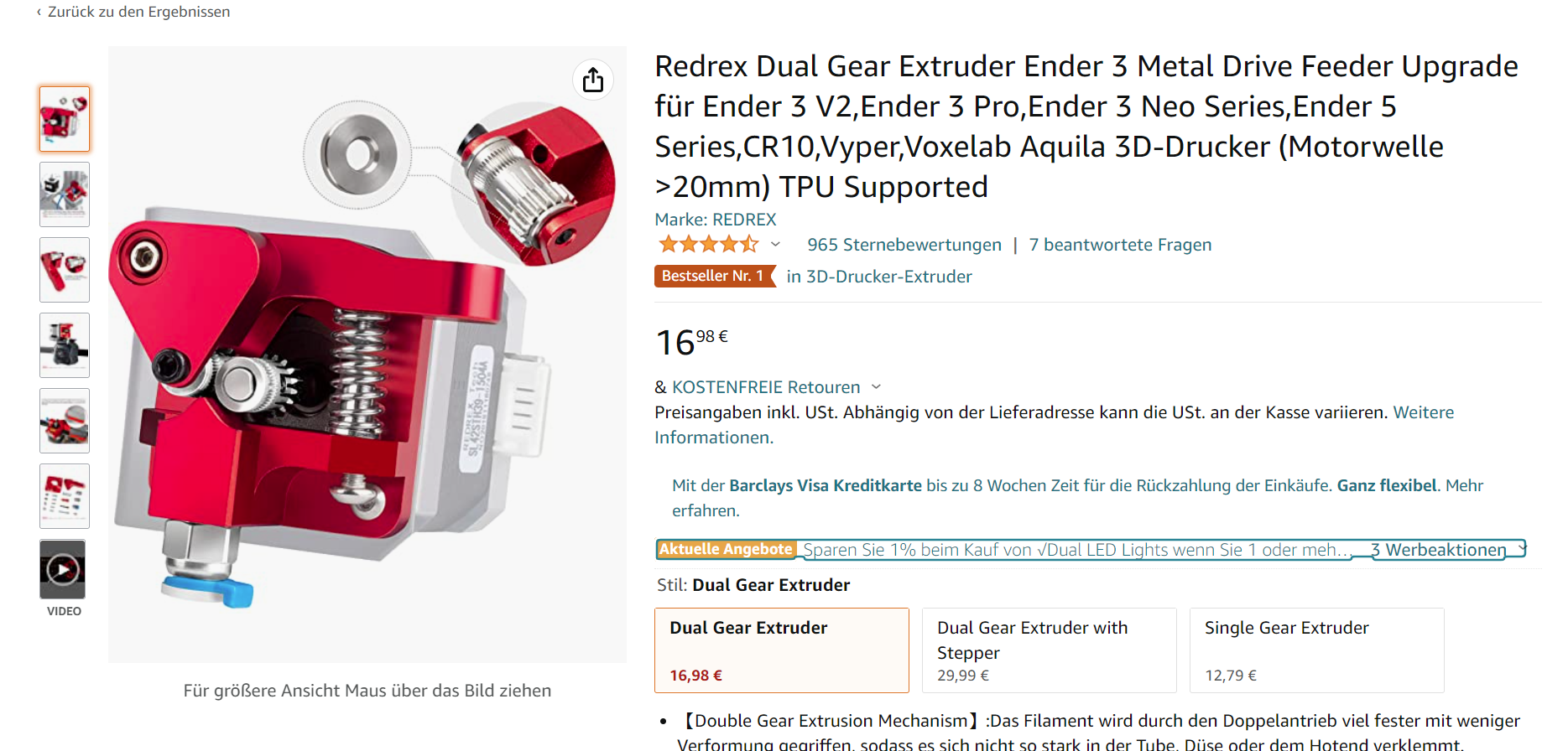

Kollege hat sich den V2 auch zugelegt aber nach kurzer Zeit war dieser Hebel von Extruder gebrochen da aus Kunststoff.
Da hat er gleich andere Verbesserungen mit gemacht:
Durch die Upgrades hat sich die Druckqualität deutlich gesteigert.
- Dualdrive Extruder
- zweite Z Achse
- Level Sensor
- Z Achse Abstützung

Er wollte auch flexibles Material drucken und bei Support dieses leichter entfernen, also ein Direkt Drive Extruder und eine zweite Farbe.
Das wurde dann ein SOVOL SV04 3D Drucker, er ist total begeistert von dem Teil.
Anders als bei Druckern die nur eine Nozzle für 2 Farben verwenden braucht man hier ja nicht diesen Tower neben den Druckteil drucken, der steigert ja den Filament Verbrauch deutlich.
Was auch nicht schlecht ist, man kann 2 Teile gleichzeitig drucken im duplicate Mode, da spart man Druckzeit.

Der Ender hat anscheinend nur auf einer Seite einen Motor für die Z-Achse. Das ist suboptimal.
Den kann man zwar selbst nachrüsten (wie vieles andere auch), aber ich würde mir lieber gleich einen mit zwei Motoren holen.
