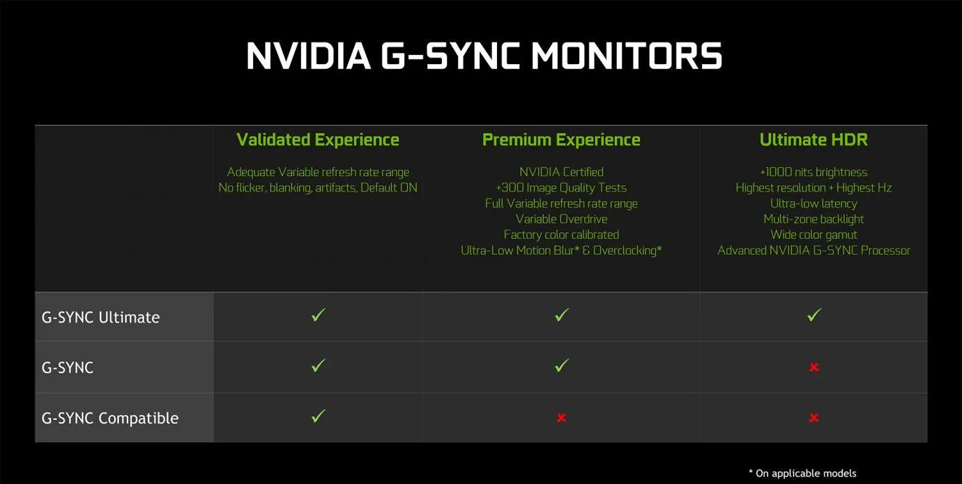

Ich verstehe "Adaptive Sync" als allgemeine Bezeichnung, "Freesync" als AMD-Bezeichnung und "G-Sync Compatible" als Nvidia-Bezeichnung für Nvidia-verifiziert.
Ja eben und wenn das da steht kann er ja beides, hab ich ja geschrieben
Bei aktivierten adaptive sync um es zu nutzen entweder gsync (Nvidia GPU) oder freesync (Amd GPU) im Treiber zuschalten. Bei aktivierten adaptive sync beim Moni und deaktivierten g- oder freesync greift keine synchronisationsfunktion. Also so hab ich es nun verstanden.
Ja das sowieso, man sollte es immer im Monitor (bei nativen G-Sync Modulen nicht bzw. automatisch an - AOC AG271QG bei mir) + AMD (Freesync) oder Nvidia (G-Sync/-compatible) Treiber je nach Grafikkarte aktivieren bzw. prüfen, wenn eines aus ist gehts net
Ob beim Monitor Freesync, G-Sync/-compatible, oder Adaptive Sync steht spielt ja keine Rolle.
Wenn beim Kauf des Monitors aber Adaptive Sync (bei einigen auch Freesync, auch wenn nicht offiziell G-Sync compatible/zertifiziert, z.B den MSI Optix MAG273R den ich hier habe) da steht, dann geht mit dem Monitor nun mal Freesync sowie G-Sync.
Ohne G-Sync-Modul kann ein Monitor kein G-Sync, sondern benutzt bei einer Nvidia-Karte Adaptive-Sync bzw. die Grafikkarte benutzt es und das ist doch, trotz gleicher Funktion, etwas anderes als G-Sync, wenn mich nicht alles täuscht?
G-Sync und Freesync sind dafür da Tearing zu entfernen.
G-Sync compatible bzw. ohne Modul ist natürlich auch G-Sync.
Adaptive Sync ist wie gesagt das der Monitor Freesync und G-Sync kann. Bei einer Nvidia Karte wird dann einfach G-Sync im Treiber aktiviert. Die Grafikkarte benutzt es so oder so.
Das native Modul kann das am besten, da es einen variablen Overdrive hat sowie von 1-144Hz/165Hz geht.
Sonst ist alles gleich.
https://de.wikipedia.org/wiki/Nvidia_G-Sync
Reaktionen: Banger
Es gibt auch bei NV ein treiberseitiges Frame Doubling wie LFC, und das sogar bei nicht offiziell G-Sync-kompatiblen Monitoren. Bei 46 fps und darunter zeigt der Dell S2719DGF die doppelte Bildwiederholfrequenz an, irgendwo unter 30 fps auch die dreifache.
Und meine Kalkulation scheint aufgegangen zu sein, dass das schnelle TN-Panel auch ohne variablen Overdrive auskommt. Ich sehe jedenfalls keine Unterschiede im Nachleuchtverhalten, wenn ich zwischen 47 und 155 fps wechsle.
Reaktionen: Banger
Nach meinem Verständnis benutzt aber auch das Nvidia-Modul untenrum LFC, Nvidia bei 30Hz, Adaptive Sync so meistens zwischen 48 und 60Hz.
Und solange die Panels nicht schnell genug sind, um unten rum adaptives Overdrive obsolet zu machen, bleibt das Nvidia-Modul die erste Wahl für mich.
Ich weiß was G-Sync, Freesync und Adaptive-Sync machen.
Nvidia-Treiber unterstützen seit einer Weile Adaptive Sync und nicht die Monitore plötzlich G-Sync.
Für mich eigentlich auch, ich hatte vorher einen Monitor mit Modul.
Weil es keine besseren Paneltypen ohne Lotterie gibt, habe ich mich für die preiswerteste WQHD-Übergangslösung entschieden. Jetzt warte ich, bis es...
