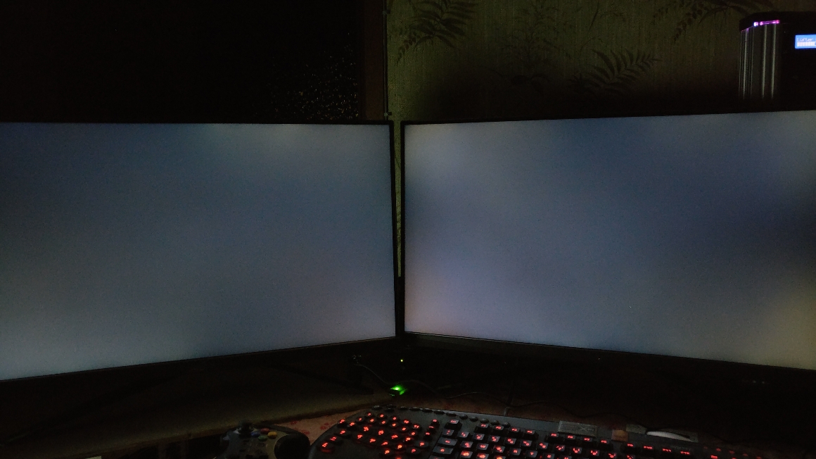

ich habe den zweiten XG279Q bekommen. Der erste hat links unten recht helles BLB bis fast zur Mitte,
und rechts unten auch, aber da nur leicht. (auf dem Foto links)
Der zweite hat kein helles BLB aber leider gelb-braune Ecken, rechts unten schon echt viel,
oben links und rechts nur leicht. (auf dem Foto rechts)
@BmwM3Michi ,
lange Zeit habe ich gedacht, dass mein AOC ein perfektes Panel hat, bis ich so wie du jetzt im Dunkelheit, Fotos gemacht habe.
War vielleicht nicht so ausgeprägt, dennoch weit vom perfekt.
Ich könnte jedoch diesen Phänomen während normalen Gebrauch, nirgendwo feststellen, daher...

auf Fotos wirkt es immer etwas stärker als in real. Man sieht es halt bei dunklen Inhalten zB Ladebildschirm.
