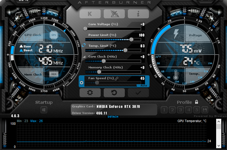

Nach dem Entfernen kann ich ganz klar sagen, alle meine Probleme (eigentlich nur Cyberpunk) sind Geschichte. Overlay mit AB geht, keine Abstürze, nix. Bravo Kleinweich! Und was habe ich auf CDPR geschimpft! Da muss ich jetzt Abbitte leisten!
Überrascht mich nicht, dass Höchstleistung und Ultimativ den Fehler nicht haben.
Diese 3 Presets haben bleibende Auswirkungen bis in den Scheduler, egal wieviel man nachher im Plan selbst ändert. Zu Beginn waren die AMD-Sparpläne basierend auf dem Ausbalanciert-Preset, ich vermute, dass es immernoch so ist.

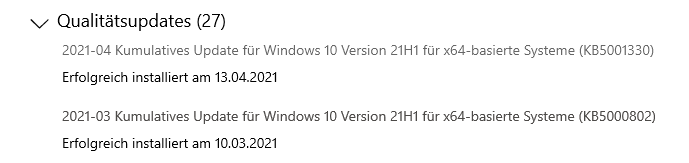

Bei Forza Horizon 4 liegt Nullkommanull am Nvidia Treiber, hab ich alles probiert, keine Auswirkung. Erst das Deinstallieren des KB5001330 hat die massiven Ruckler eliminiert.
Egal wie sehr man Win10 und/oder Microsoft liebt, man sollte versuchen objektiv zu bleiben und nicht Sachen in die Welt setzen, die einfach nicht stimmen, denn das hilft keinem.
Das Problem kam mit dem WinUpdate und mit sonst überhaupt nix.
