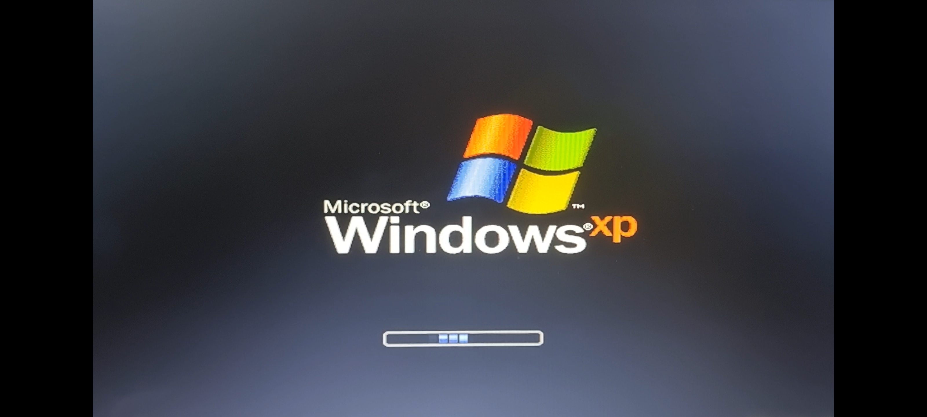

Hallo alle zusammen,
ich habe mir vor kurzem einen retro PC gebaut, und nun habe ich das Problem, das er zwar mit Bild hochfährt und auch den XP Ladebildschirm zeigt aber dann kommt kein Signal mehr.
Ich hatte sowas schon vor ein oder 2 Tagen da ist es ein Mal passiert, ich habe den PC per hardreset neu gestartet und dann ging alles wieder jetzt jedoch bleibt es so. Die BIOS Einstellungen habe ich auch zurückgesetzt, aber auch kein Erfolg.
Hat jemand eine Idee oder habe ich etwas übersehen?

und ja genau ich habe noch ein paar Bilder zur Verdeutlichung

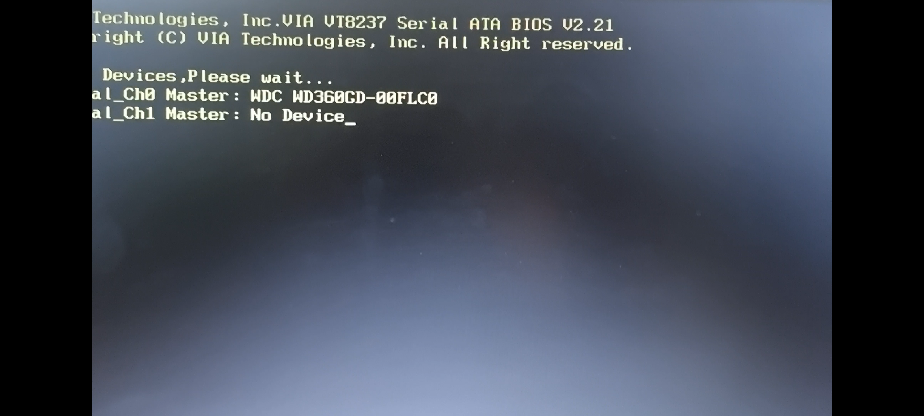

Wenn der Start von XP scheitert:
Es gibt evtl. im BIOS eine Festplatten Einstellung in der man von IDE auf AHCI umstellen kann.
Wenn die verkehrt ist kommt es zu solch einem Effekt.
@Uwe F. Genau das habe ich aber bereits umgestellt, ich prüfe es aber trotzdem noch ein Mal nicht das ich mich doch verklickt habe xD

@Makso nach dem 8 Versuch habe ich es tatsächlich geschafft in den abgesicherten Modus zu kommen xD und habe den Treiber deinstalliert leider bleibt das Problem.
Ich habe auch Linux installiert und das läuft einwandfrei.
