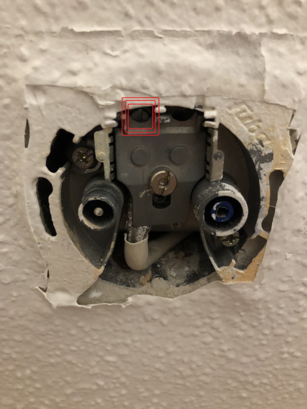

wo kommt den da links der Leiter dran 😀

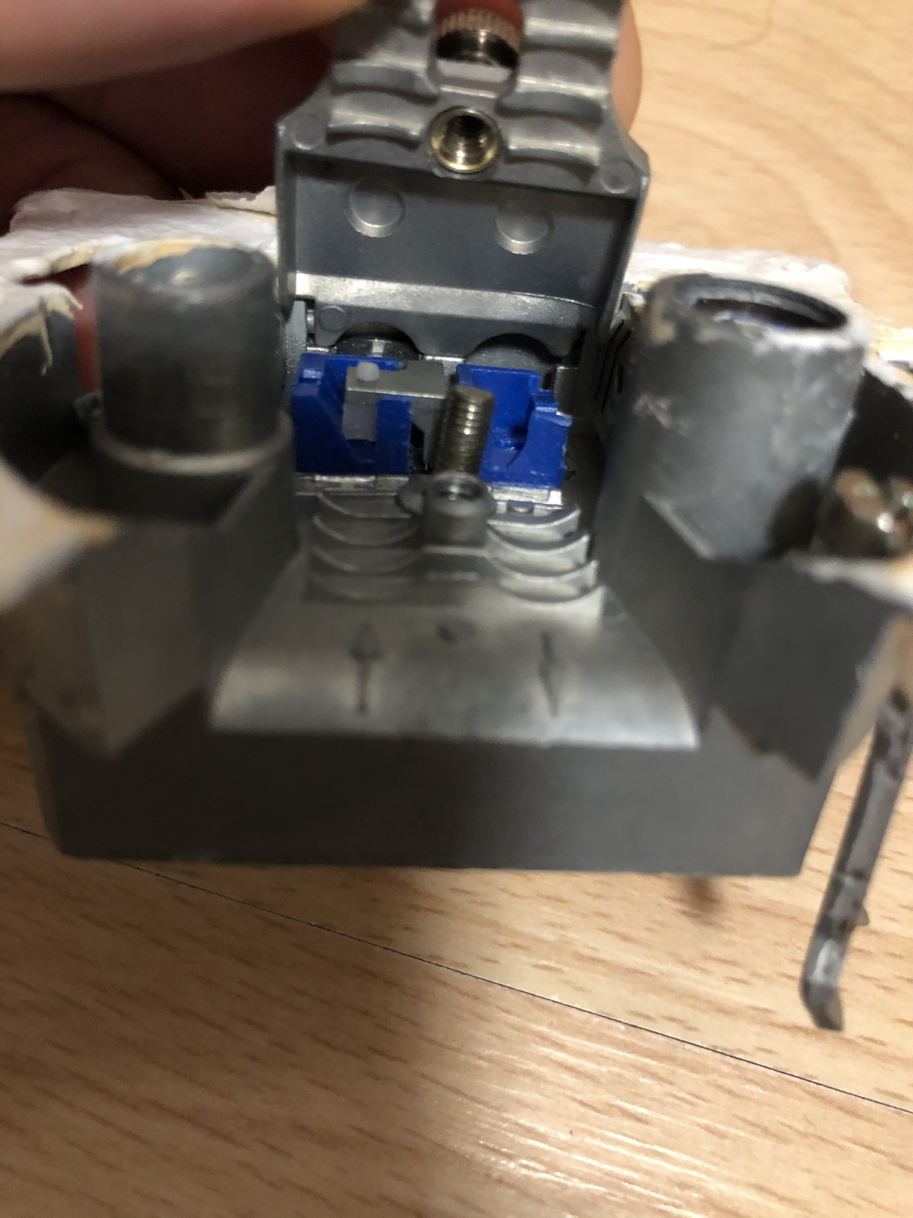

Der Innenleiter vom Koaxialkabel sollte vermutlich weit hineingesteckt und dann mit der Schraube laut Bild (Edit: Mein Bild hier im Anhang) festgezogen werden.
Auf dem Bild in Beitrag #24 wird mit dem "Deckel" das Kabel an sich fest gemacht und das dient als Zugentlastung und gleichzeitig für den Schirmkontakt.
PS: Du hast die "Problemdose" jetzt ausgebaut um was zu machen? Aber wo du dabei bist. Vielleicht war der Innenleiter nicht richtig fest. Alles schon gesehen.

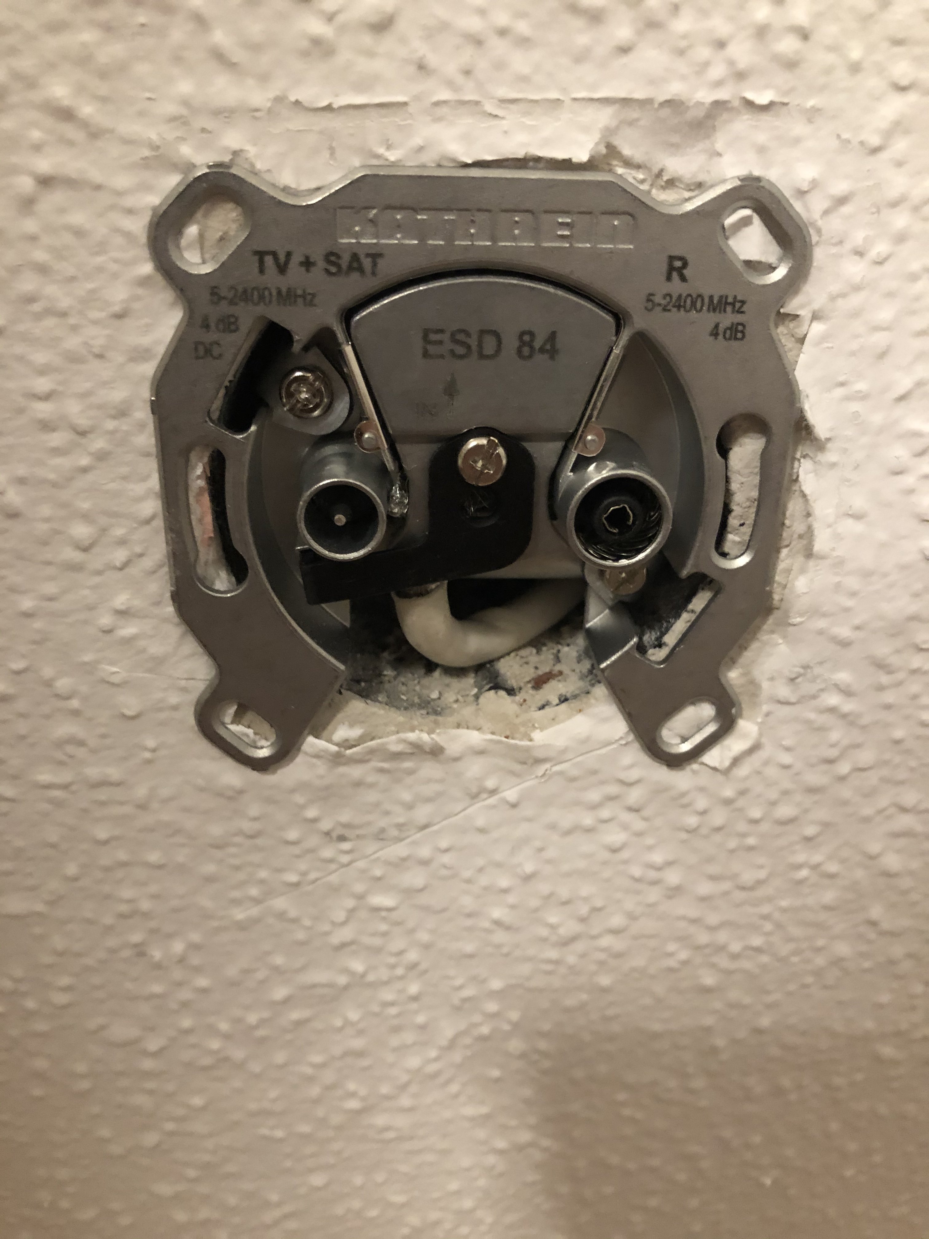

Ja ich habe die alte Dose ausgebaut und eine neue Dose eingebaut. Jetzt läuft alles wie es soll. Danke für die Hilfe hier.
Gruß Sascha
Reaktionen: Wilhelm14
Woher wusstest du, welche du nehmen musst? 😉
Einfach irgendeine? Dann ist es Zufall, dass es nun klappt.
Vielleicht hat der Kabelanbieter bei der Umrüstung im Keller (oder am Anschluss) etwas an den Pegeln gestellt, sodass die alte Dose unpassend wurde. Spekulation...
Nun aber viel Spaß.
Ja hatte die bei Amazon gefunden und ich dachte sie sieht so ähnlich aus 😁
