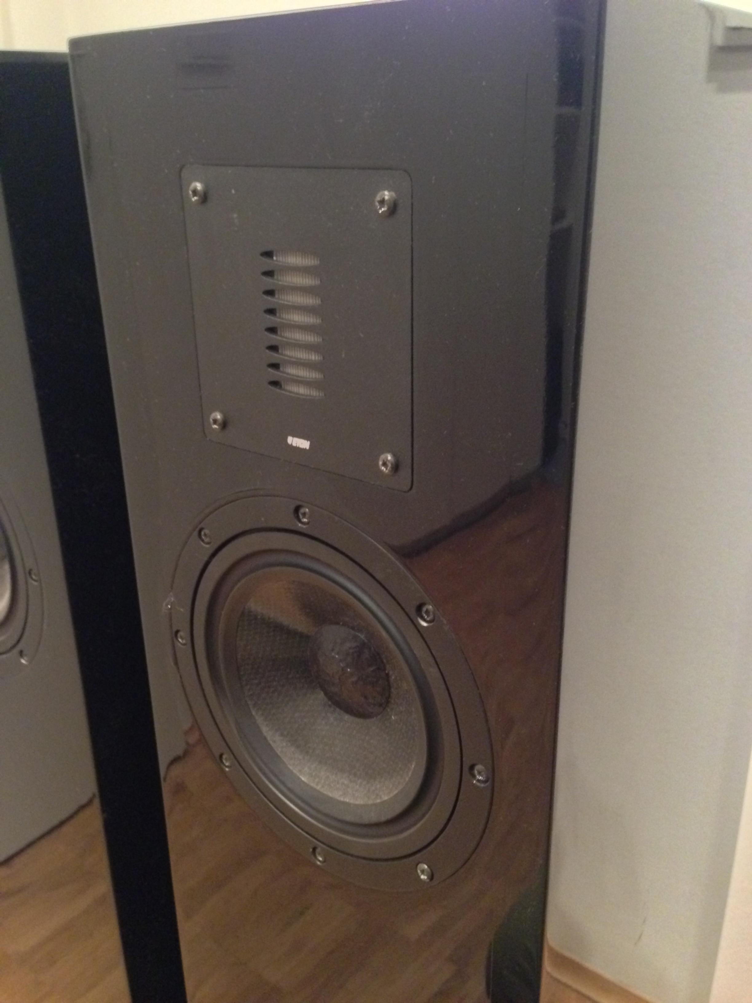

Absolut. Bei meinen Wallstreet hab ich nur gemerkt, dass es für mich nicht möglich war (Haftgrund + Lack) einen nicht-sichtbaren Übergang zwischen Schnittkante und normaler Oberfläche zu erreichen. Evtl. hätte man das mit zusätzlichem Spachteln besser hin bekommen.
Aus der Entfernung passt das zwar - aber wenn man genau hin schaut sieht man es. Die normale Oberfläche ist aber für meine Ansprüche sehr gut gelungen.
Ist leider normal. Kommt immer irgendwie durch.
In dem Fall hilft es, die Gehäuse auf Gehrung zuzuschneiden.
Sieht man bei meiner Duetta Top leider auch, wenn man ganz nah rangeht (alternativ kann man natürlich noch öfter füllern und schleifen, aber dann wirds auch dementsprechend teuer):
Früher oder später wird man es sehen, das MDF arbeitet ja auch je nach Klima, da kann man füllern wie man will.
Wobei es bei ner Hochglanzlackierung natürlich noch extremer ist, da sieht man den kleinsten Mückenschiss.
