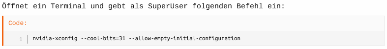

System läuft jetzt soweit ganz gut, aber ich möchte bei meiner Nvidia Karte die Lüfter regulieren, schwierig, da ähnlich zu Windows ein passendes Programm zu finden. Bin nach einiger Suche auf diesen Artikel gestoßen:
https://www.computerbase.de/forum/t...fikkarten-unter-linux-bis-gen-pascal.1802353/
Dacht mir, super, lässt sich also in der X-Config einstellen, aber leider Pustekuchen. Nach Eingabe des Befehls sagt er mir "unable to locate/open X configuration file". Hatte zuvor einen offiziellen Treiber installiert, also keine Ahnung wo dsa Problem ist. Das ist wirklich, was mich an Linux nervt, selbst eher einfache Dinge werden oftmals zur großen Hürde. :( Evtl. liegt das auch daran, dass er mir anzeigt, dass ich anscheinend AMD Treiber installiert habe (zeigt er mir im Store an, wenn ich danach suche), obwohl ich beim Update die offiziellen Nvidia Treiber installiert habe. Bin maximal verwirrt und finde das alles andere als userfreundlich, bzw. das macht es einem als Linuxneuling nicht gerade einfach...
Weil Nvida-Settings keine Schreibrechte in die xorg.conf hat.
Dazu müsstest du die Datei mit Rootrechten direkt öffnen und editieren. Oder eben die Schritte in dem Tutorial vollständig ausführen, das ist offensichtlich nicht passiert.
Screenshot 2021-06-25 at 15-10-52 Leserartikel - [Anleitung Tutorial] Overclocking Fan-Control...png
Der Autor erwähnte was von SuperUser, das ist je nach Distribution etwas anders.
Aber generell bedeutet dass, ein "sudo" an den Anfang des Befehls zu setzen.
Danke für die Info, dass SuperUser "sudo" voraussetzt war mir neu, werde es mal ausprobieren.
Wenn "sudo" auf dem System nicht vorhanden ist, kann man auch "su -c <command>" benutzen.
