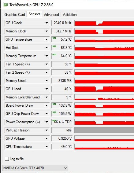

Hier mal für die Gigabyte 4070 OC Windforce 3X.
Optimal und stabil bei mir 0.925v bei 2640Mhz.
TimeSpy original Grafik-Punkte: 17 878 und undervolted bei 17 194.
Sehr leise Lüfter, bisher kein Spulenfiepen.
Bemerkenswert der Hotspot und Speichertemperatur. Sowie maximal 133w(!!!) bei 100% Auslastung.
Bin recht zufrieden.

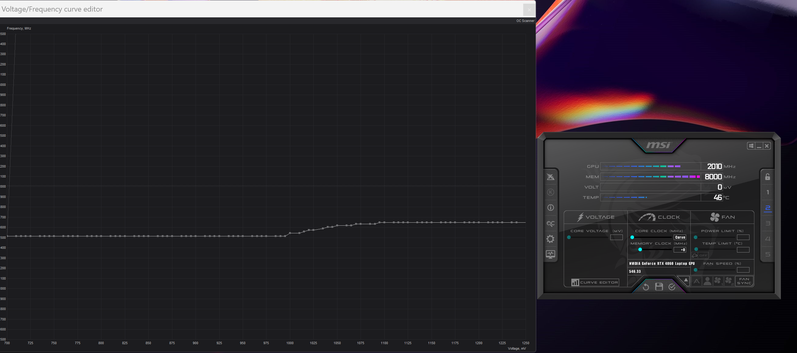

Baal Netbeck schrieb:
Eventuell wurde das schon in den vorherigen 113 Seiten erörtert, aber ich habe es nicht gefunden.
Ich versuche im Moment über den Curve Editor des MSI Afterburners die RTX 4060m(ich hoffe der Thread ist trotzdem richtig, auch wenn 4000er nicht im Titel stehen) in meinem neuen Laptop zu drosseln und bin von dem Verhalten verwirrt.
Aus meiner Sicht kann der GPU Takt nicht zum angezeigten passen oder es ist ein Bug...auf jeden Fall suche ich nach einer Erklärung und Hilfe.
Es handelt sich um einen Dell XPS 17 mit Intel 13700H und der RTX 4060, die auf max 60W konfiguriert ist.
Der Laptop hat verschiedene Modi, die ich mit der Dell software auswählen kann, aber sinnvoll sind nur "Balanced" und "quiet"...und quiet ist verbugt, so dass eigentlich nur Balanced nutzbar ist.
Mein Problem mit "Balanced" ist, dass die Lüfter doch ziemlich laut werden und ich nicht für jedes Spiel diese Leistung brauche.
Der Quiet Modus drosselt die CPU deutlich und die GPU auf 30W. Das ist dann lautstärketechnisch ganz in Ordnung, aber die GPU reagiert ganz komisch und hat immer wieder Wechsel, bei der die GPU für ca. eine Sekunde Gas gibt und dann kommt ein Standbild und eine Sekunde niedrige FPS...gefolgt von hohen FPS...Standbild...usw.
Manchmal ist es auch ein langsames Ansteigen der FPS über mehrere Sekunden, aber auch hier folgt das Standbild und die niedrigen FPS....so ist der Modus unbrauchbar.
Also wollte ich Balanced nutzen und die CPU mit Throttlestop einbremsen und die GPU mit dem Afterburner.
Aber ich kann im Curve Editor nur auf minimal 1500 MHz @700mV runter, was nicht ausreicht um den Verbrauch auf ca 30W zu drücken.
Und jetzt wird es komisch!
z.B. Gloomheaven
Stock ca. 150FPS bei 2300MHz(ca.930mV) und 64W (GPU@96%)
curve 1500@700mV 170 FPS bei 1530MHz(700mV) und 50W (GPU@99%)
curve 1500@700mV 60Hz V-sync 60 FPS bei 1530MHz(1000mV) und 44W
curve 1500@700mV 60Hz V-sync+ Quiet Modus 60 FPS bei 1515MHz(700mV) und 27W
stock Quiet Modus 105 FPS bei 1200MHz(620mV) und 29W
Mit der Kurve werden mir für die GPU ca. 50W angezeigt, die kaum besser sind als die normalen 60W-70W und das bei so viel weniger Takt und Spannung? ...ok, vorher war die GPU nicht voll ausgelastet und daher auch die niedrigeren FPS, aber sie hat ja das Maximum gezogen..... warum ist die Einsparung nur so gering?
Und es wird komischer mit den 60FPS....die GPU muss 65% weniger FPS rendern, aber sie spart nur 12% der Energie? Ein Problem wird sein, das die Spannung auf 1000mV hochgeht, da ich der Kurve nicht abgewöhnen kann, ab 1000mV anzusteigen. Ich ziehe alle Werte runter, aber ich habe nur eine Gerade bis 975mV und dann steigt die Kurve zwingend an.:grr:
Und dann zwingt der Quiet Modus die GPU auf 17 Watt weniger und liefert trotzdem 60FPS....bei gleichem Takt(manchmal auch weniger aber nicht viel).
Also das passt aus meiner Sicht alles nicht zusammen!
1. Ich müsste durch die Kurve viel mehr sparen.
2. Ich müsste durch die 60 FPS viel mehr sparen.
3. Der Quiet Modus spart extrem viel, obwohl Takt, Spannung und FPS gleich bleiben.
4. Wenn ich das FPS Cap und die Kurve rausnehme, taktet der Quiet Modus weiter runter und die FPS gehen bei fast gleichem Verbrauch deutlich hoch.
Kann mir das jemand erklären?
Und gibt es eine Möglichkeit die Kurve zu überlisten und keinen Sprung von 700mV auf sinnlose 1000mV zu bekommen, sobald die Auslastung abfällt?
Kann ich irgendwie unter 1500 Mhz und/oder 700mV kommen?
Ergänzung: Gibt es bei Nvidia die Möglichkeit das BIOS zu ändern oder zu überstimmen?
Bei AMD kann man ja über das morePowerTool die Werte anpassen, ohne das BIOS flashen zu müssen.
Nein. Nvidia lässt seit ein paar Generationen keine Eingriffe ins Bios mehr zu. Ich editiere gleich noch mal...
Wenn's mit dem Afterburner nicht klappt, kannst du mal das in Gfrad enthaltene Nvidia Power Management Tool probieren. Damit kannst du zwar keine Spannung ändern, aber zuverlässig Powerlimits definieren.
Reaktionen: Zotho und Baal Netbeck
Das ist schade.
Im anderen Thread wurde mir das locken über L gezeigt und jetzt kann ich unter 1500Mhz kommen ohne den 1000mV Bug. :)
Ich halte das Verhältnis aus Takt/Auslastung und Verbrauch weiterhin für komisch, aber so bin ich schon ganz glücklich.
Edit: Gfrad werde ich demnächst auch mal ausprobieren. Vielen Dank für den Hinweis. :)
Edit2: Gfrad kann bei der Karte nichts anpassen...ist alles ausgegraut.

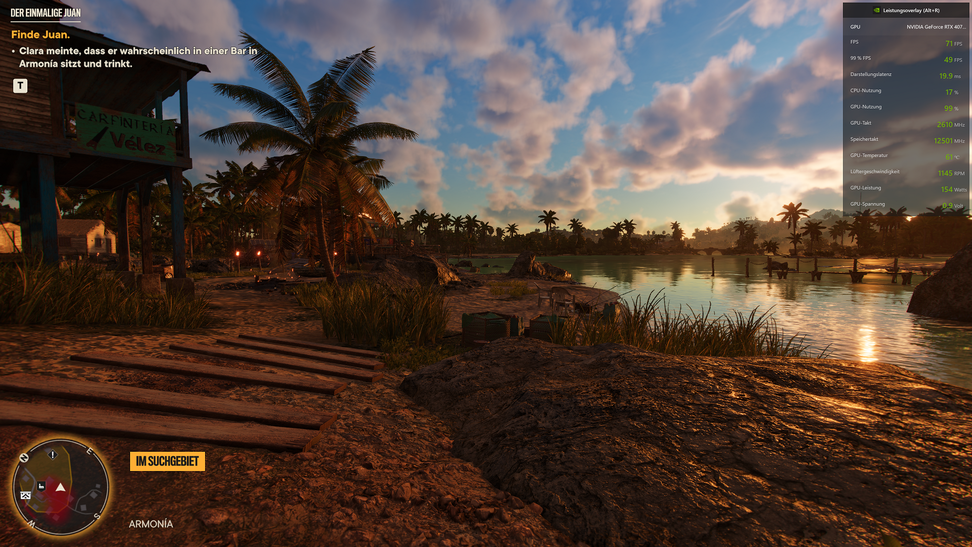

Far Cry 6 in UHD Nativ mit RT und alles MAX + HD Texture Pack ON.
4070 Super Asus Dual
150-200 Watt je nach Spiel mit diesen Werten. FC6 lastet nicht gut aus daher nur 150-160 Watt.
0.9250mv (weiter runter geht es nicht) @ knapp über 2600mhz. Vram volle pulle 2000mhz +.
Mit knapp 3ghz und 245 Watt und Vram + 2000 ist man auf 4070TI Leistung manchmal sogar drüber um 1-2%.
Bei weitem die beste Super Karte imo. Verlässt mich morgen wieder. :)

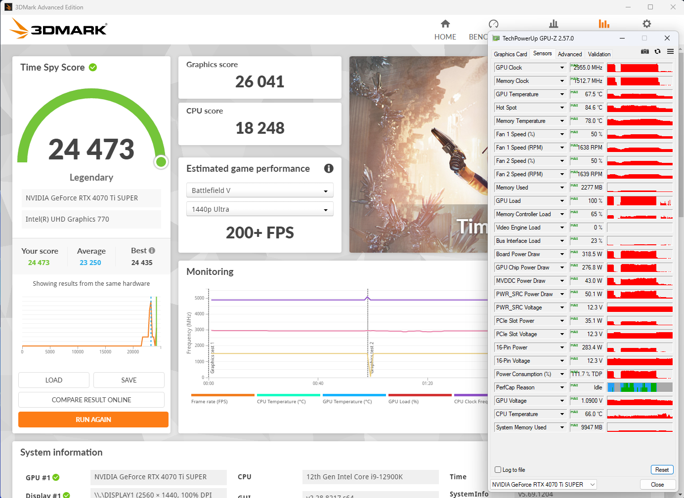

Asus Tuf 4070ti Super @stock
PS: Karte ist mucksmäuschenstill ,Glück gehabt

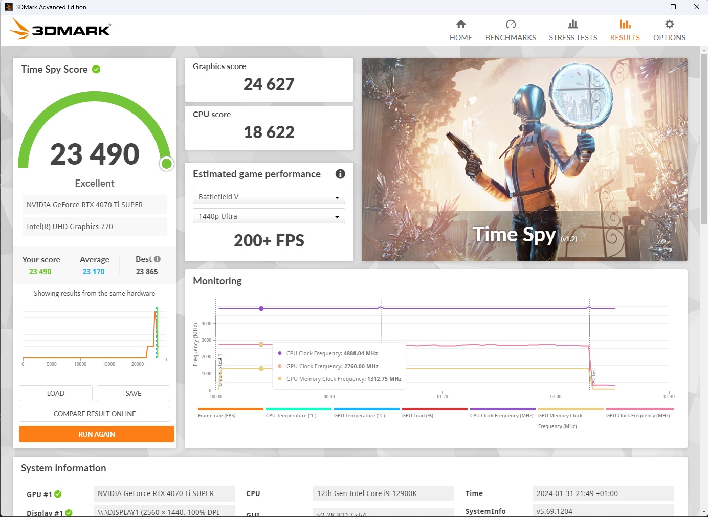

Und mal laufen lassen ,paar Games gezockt, sieht gut aus bisher
+205 MHz Takt +1600 Speicher 110%PL
Reaktionen: Schrotty74
Ist das die TUF OC oder die normale denn die Werte sehen stark nach der OC aus @Tornavida ? Meine Palit 4070 Ti GamingPro ist da deutlich langsamer. Gut 3000 Punkte weniger trotz UV und 2.64GHz. Auch dein CPUscore mit einem 12900K kommt mir sehr hoch vor. Ich habe eine 7800X3D der selbst einen 14900K schlägt beim Gaming und da ist dein 12900K auch gut 5000 Punkte höher? Sehr merkwürdig.
Was ich sehe bei Stock boostet deine TUF auf 2,76Ghz was sehr viel ist. Aber das 130Mhz gut 2000 Punkte mehr ausmachen bezweifle ich mal.
@Schrotty74
Der 7800X3D wird leicht in CPU Benchmarks geschlagen. Es sind doch nur 8 Kerne mit 5GHz. Der große Cache bringt da nicht viel.
Während der Intel noch ein paar E Cores nutzen kann.
Tornavida wird alles auf max. gezogen haben, GPU, VRAM, Spannung, Powerlimit usw. Der macht keine halben Sachen.
