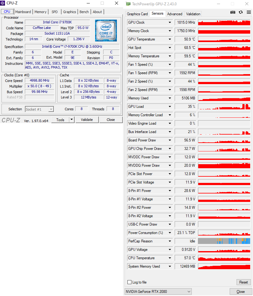

Ich konnte vor einen Tag mit normalen FPS spielen(c.a 120AVG) in Warzone bis 4 Uhr morgens. Daraufhin ging ich schlafen und um 12 Uhr morgens wollte ich wieder Warzone spielen, jedoch direkt gemerkt, dass die FPS nicht normal sind, es fehlen 40 FPS die unterm AVG sind. Ich habe daraufhin es nochmal in anderen Games versucht, dort sind die Probleme auch bestehend. Im Anhang ist auch die App von CPU-Z und GPU-Z offen, diese Statistiken wurden aufgenommen, als das Spiel(Warzone) lief.
Ich habe versucht herauszufinden ob es an bestimmten Spielen liegt, jedoch war dies nicht der Fall. Auch habe ich mein PC überprüft ob alles einwandfrei läuft.

Auffällig ist auf jedenfall, dass die GPU Load nur bei 35% liegt. Die Grafikkarte wird also gar nicht wirklich ausgelastet. Mal den Treiber neu installieren vielleicht. Grundsätzlich sind solche Probleme immer schwer zu lösen / die Ursache zu finden. Kannst auch mal prüfen ob Windows Updates die Nacht installiert wurden.

Hey, danke auf jeden Fall für die schnelle Antwort. Ich habe mich auch bisschen schlau gemacht über das Spiel. Das Spiel ist sehr CPU lastig, wenn die Quellen stimmen sollten, dann sollte die Last von der CPU bei 70-80% liegen. Windows Updates sind auch unwahrscheinlich, ich habe die Windows 10 Pro N Version.
CPU Last sieht man da aber nirgends. Die GPU Last sollte aber schon über 35% liegen, Deine GPU langweilt sich ja förmlich.
Zum Aufnehmen des Screenshots musste er ja das Spiel verlassen. Daher sagen die 35% nichts aus. Vorher ist laut Graf auch nahe den 100%.
Laut CPU-Z taktet die CPU auch auf 4,9 GHz.
Lass am besten mal mit dem MSI Afterburner die Werte im Spiel Anzeigen und schau ob dir bei Auslastung, Temperatur und Takt von CPU, GPU, RAM und VRAM was auffällt.
