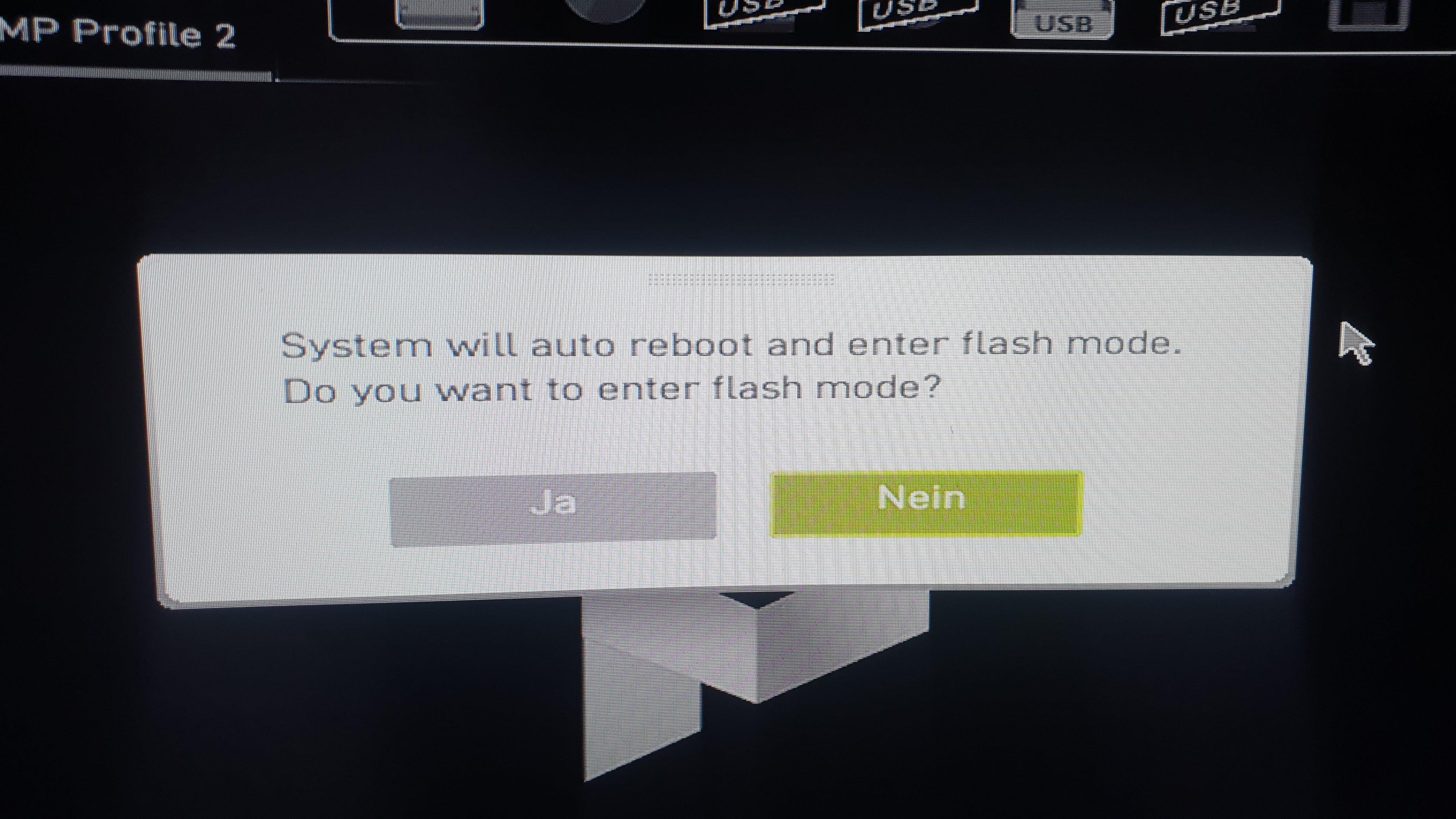

Ist das das hier um das Bios zu Resten ?
Was jetzt Flashen oder Reset?
Flash: Handbuch (EN)Seite: 45 ff. unten
Reset: Handbuch (EN) Seite: 45 oben
Im deutschen Handbuch entsprechend Seite 32...
Wolfpac schrieb:
Ich wollte fragen wenn ich das auf ja setzte ob dann das Mainboard wieder ist wie wenn es frisch ausgeliefert ist oder was das bewirkt.
Da ich versuchen will mein BIOS zu Resten das dann eventuell der boost Takt wieder geht
RoSch-31 schrieb:
Du kannst entweder das aktuellste Bios flashen damit wird auch alles zurückgesetzt, oder du kannst nur das bios resetten?
Hast du das Handbuch gelesen?

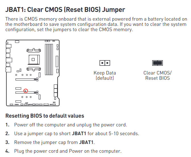

B550-A PRO | MSI Global
B550-A PRO Manual
Ablauf
  1. Computer ausschalten!
  2. Kaltgerätestecker des Netzteils aus der Steckdose ziehen
  3. Optional: Den Power-Button drücken um den Rest-Strom zu verbrauchen
  4. Den Jumper (JBAT1) für 5 bis 10 Sekunden überbrücken.
    Alternativ die CMOS-Batterie für etwa 5-10 Minuten entfernen und wieder einsetzen.
  5. Nach dem Neustart des Systems ins UEFI gehen um die Werkseinstellungen zu laden (Load Optimized Defaults).
Nach dem Zurücksetzen des CMOS das XMP-Profil wieder einstellen.
