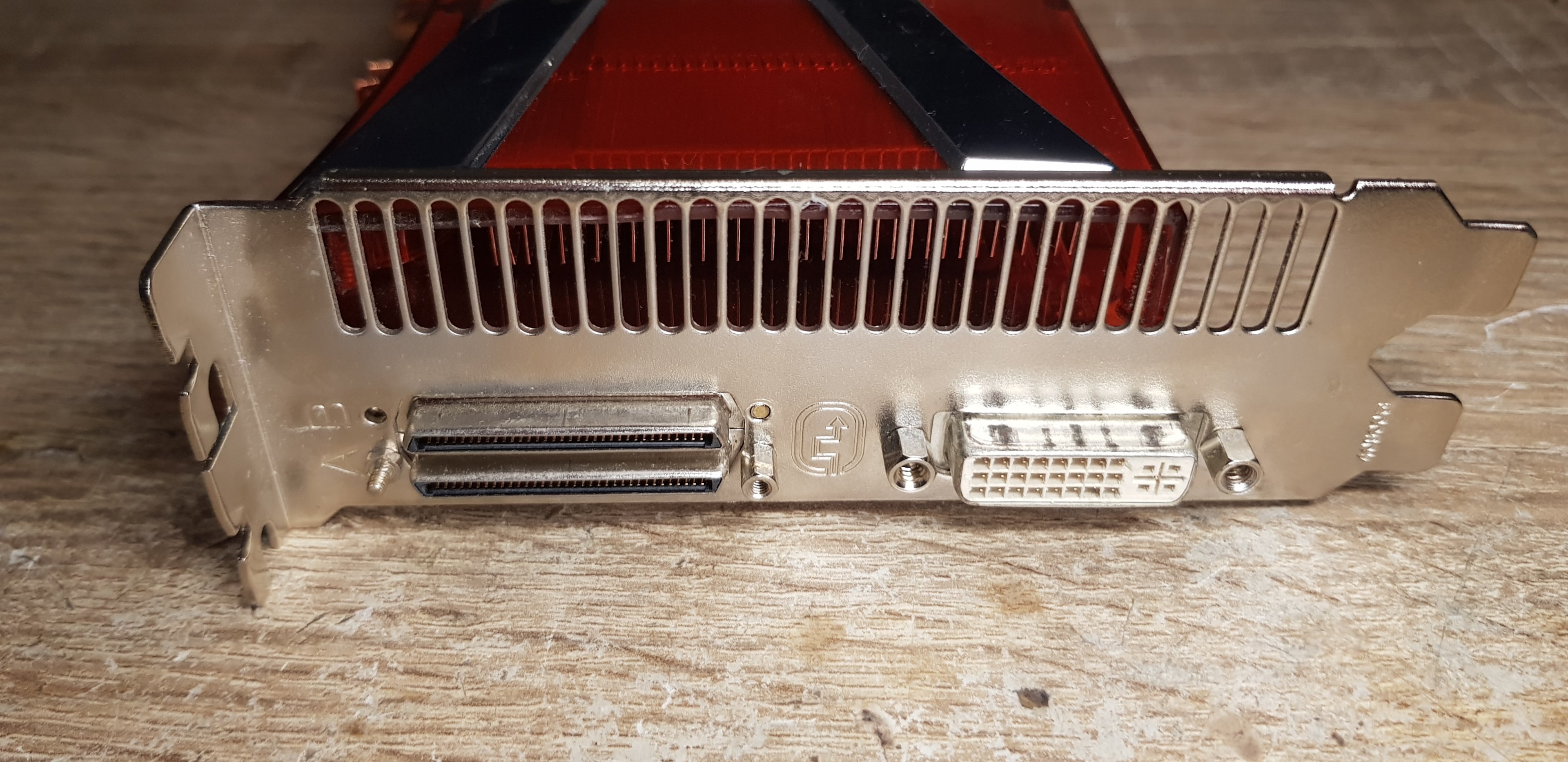

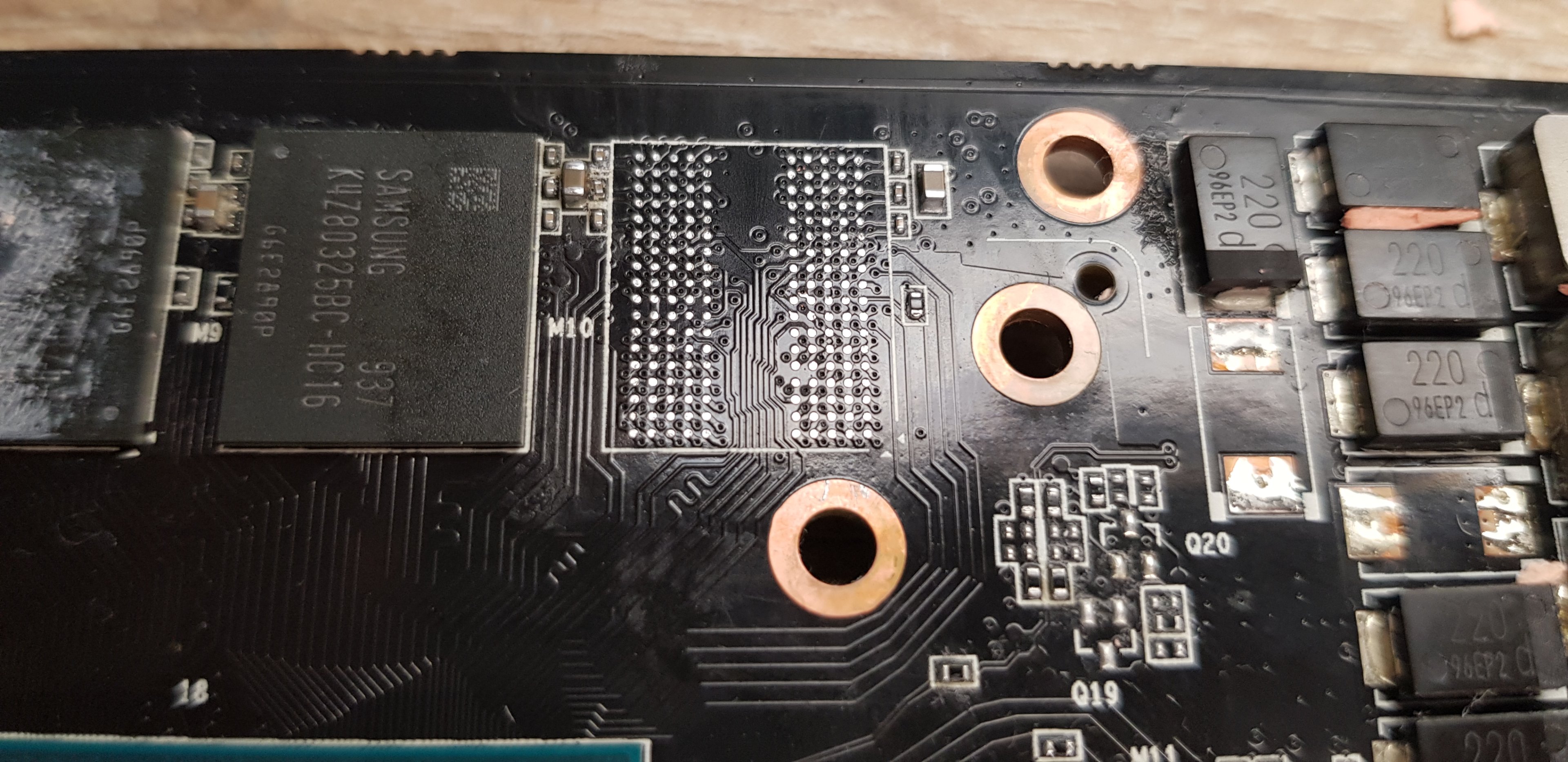

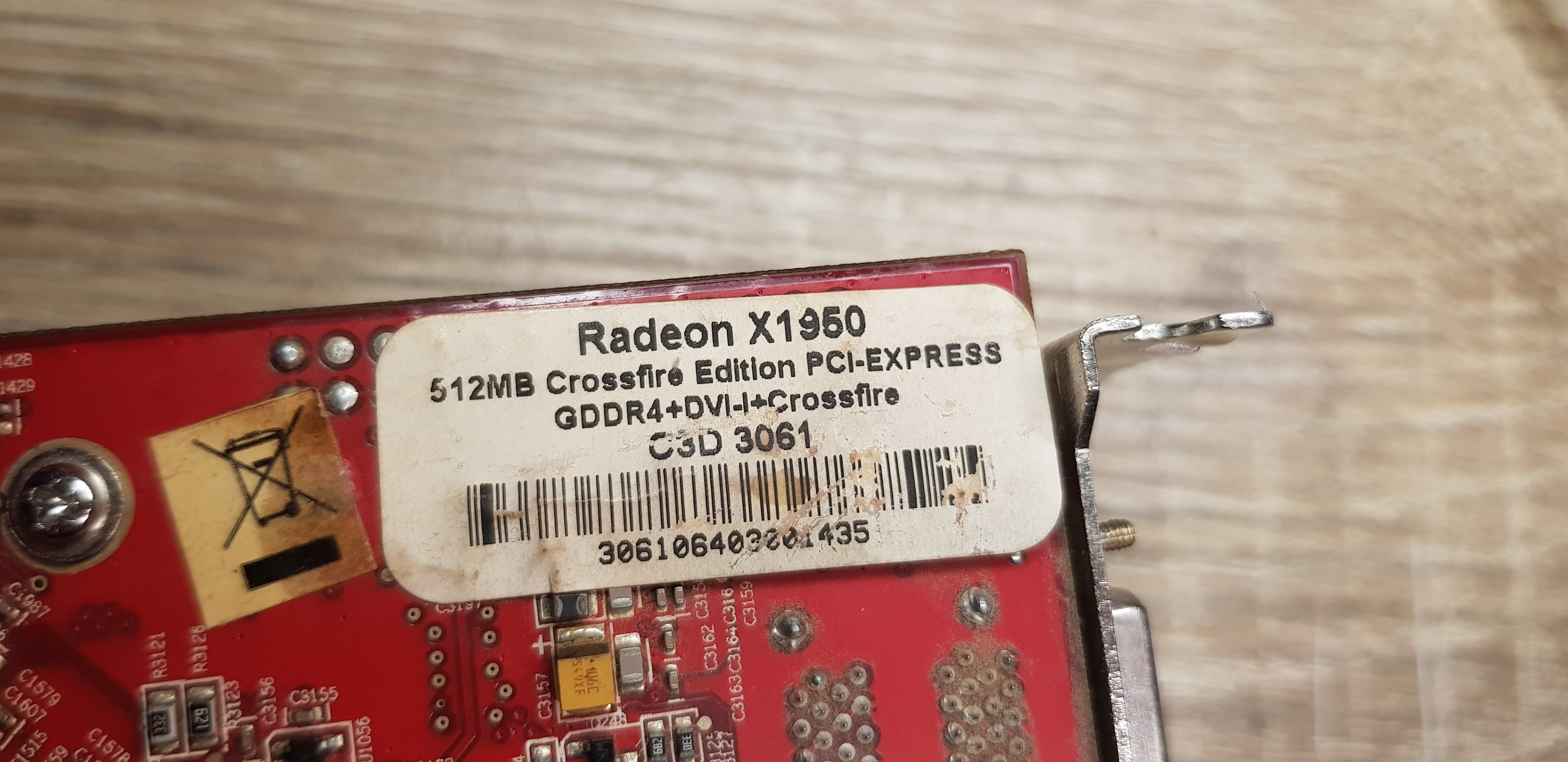

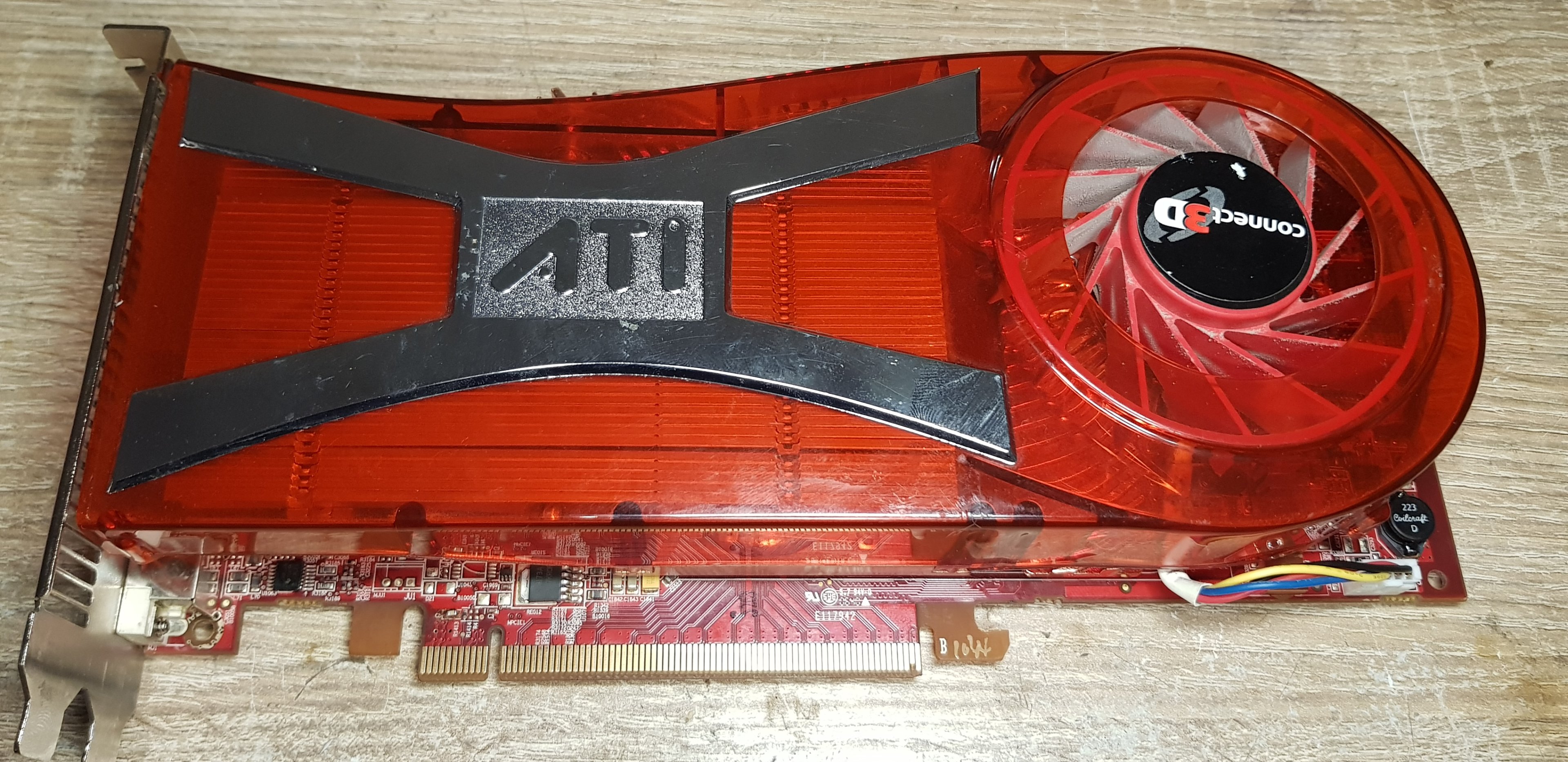

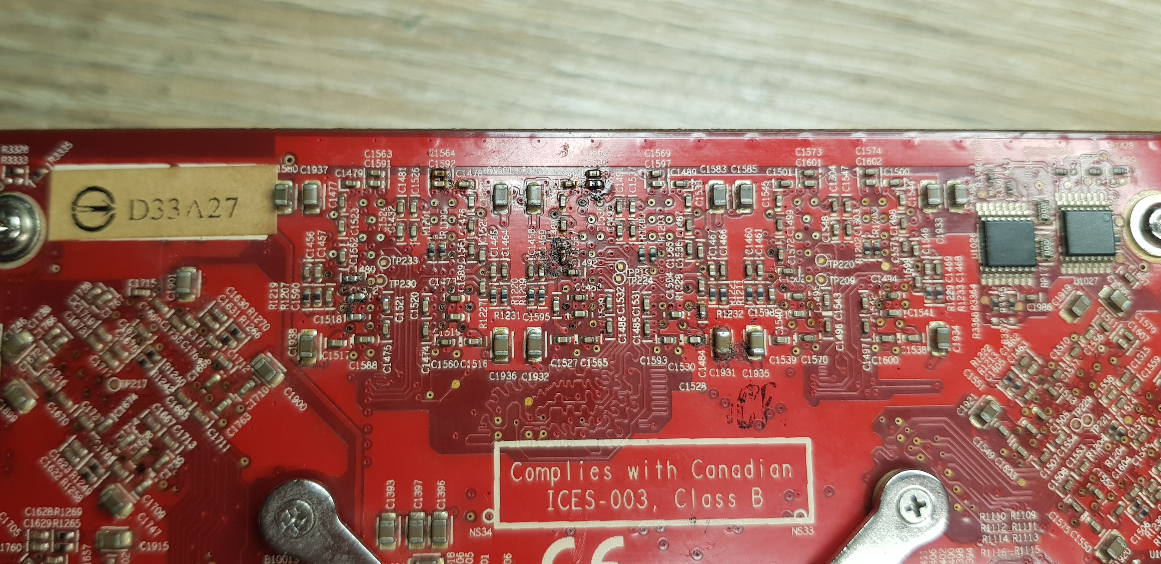

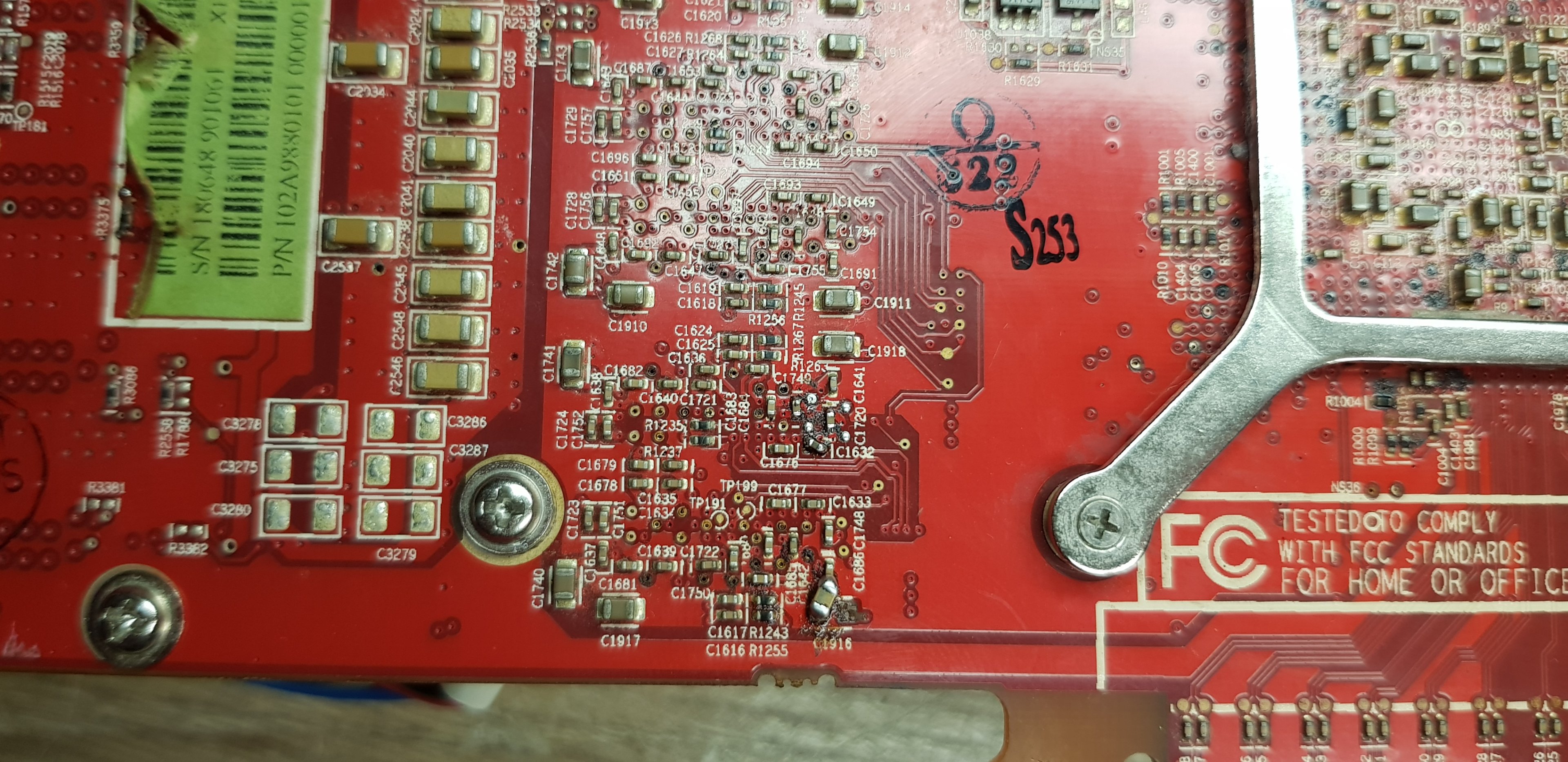

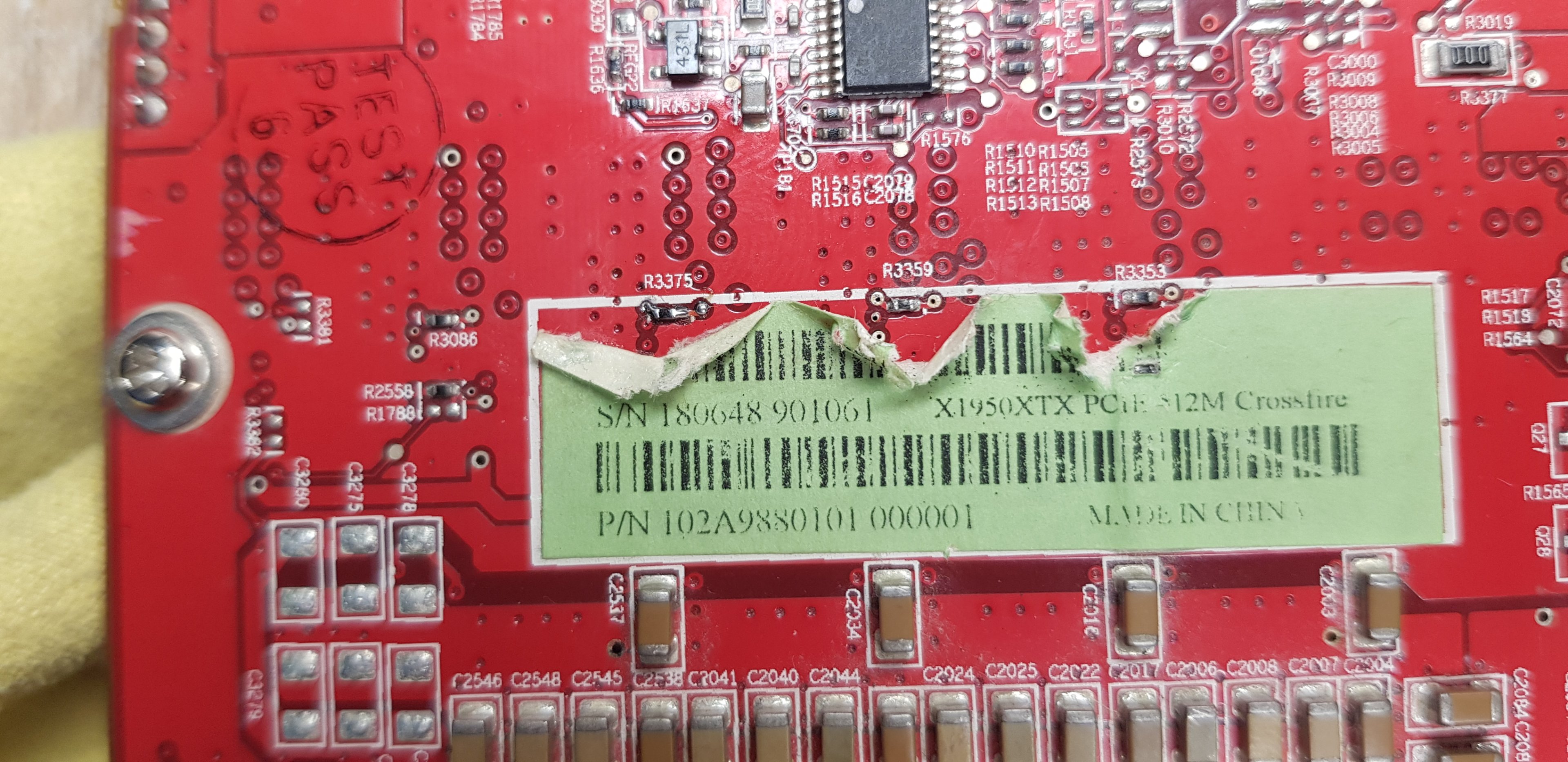

Viel interessanter war aber heute dieser Neuzugang (X1950XTX CF Edition 512MB GDDR4):
Wie üblich als defekt auf eBay gekauft, zusammen mit 7 weiteren Karten (die ich nicht mal ausgepackt habe, denn eigentlich gings mir nur um dieses Schätzchen).
Selbiges war aber sowas von im Ruhestand und hatte überhaupt keinen Bock, nochmal ein paar Pixel auf den Bildschirm zu schmeißen. Gegen jeden Schritt auf dem Weg hatte sie was einzuwenden :D
Erstmal jede Menge SMD Bauteile nachbestückt, die Hälfte davon hatte keine Lötpads mehr. Da musste ich Leiterbahnen freikratzen. Ca. 20 gemopste Bauteile später (danke an die defekte 260, die gespendet hat): Immer noch kein Bild. Diagnose: Alle Spannungen (GPU, Mem, IMC) fehlten.
Ich hab das PCB dann nochmal genau kontrolliert und verschiedene mögliche Ursachen behoben. Am Ende war es dieser sneaky little Resistor (der linke "R3375"), dessen Abwesenheit man unter dem Aufkleber erstmal bemerken musste:
Damit haben Core und Mem zum ersten Mal seit langer Zeit wieder Saft bekommen, und wir haben in Spaceballs ja alle gelernt, wie geil das ist.

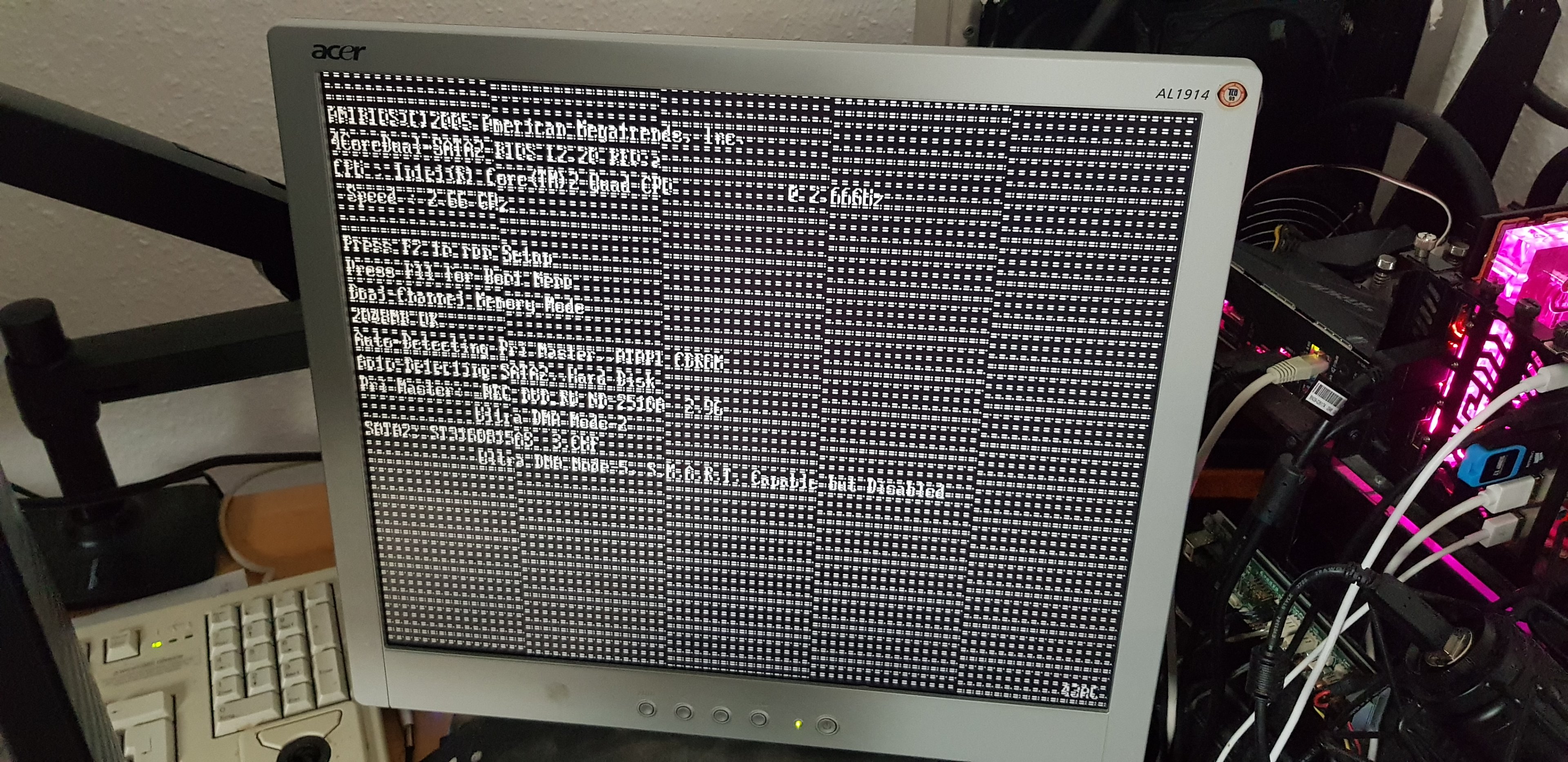

Das Resultat war dann das hier:
Gut, Bildfehler kriegen wir ja normalerweise wieder hin. Hauptsache das Kärtchen lässt sich überhaupt dazu zu bewegen, die orangene Lampe am Monitor in eine gelbe zu verwandeln.
Also ab auf die Heizplatte mit dem Kollegen und alle 8 Ramchips reflowed. Mit strategischem Placement der Abstandshalter und Wärmeleitpads hab ich gleichzeitig versucht, die leichten Biegungen im PCB wieder auszugleichen.
An den Bildfehlern hat sich dadurch leider nicht das geringste verändert.

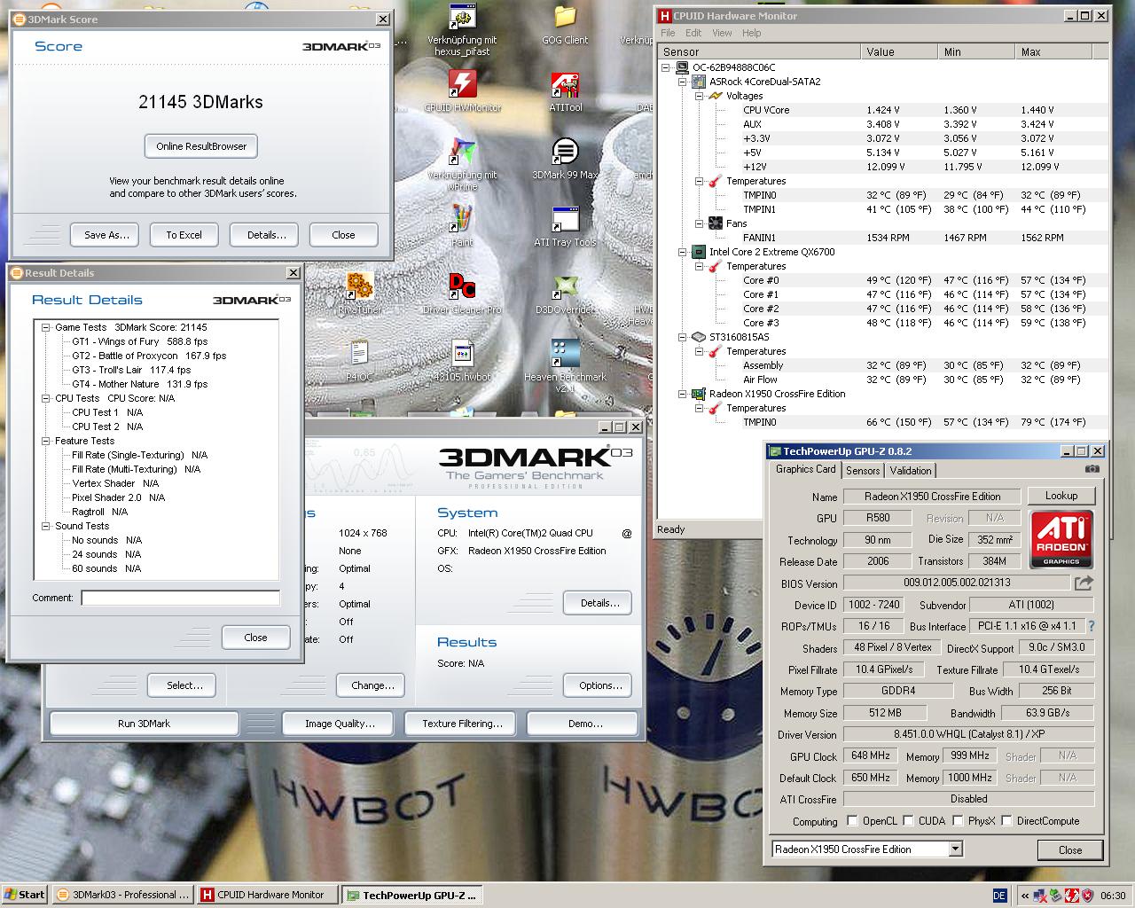

Die Bildfehler waren nach dem Zusammenbau weg! Bis zur Treiberinstallation... Wieder Streifen im Bild. :grr:
Als letzte Maßnahme habe ich den Preheater mit 350°C auf Maximum gestellt. Ziel war, alle Balls der GPU gleichzeitig flüssig zu bekommen. Dann musste ich die fehlerhaften ja erwischen.
Natürlich besteht die ganze Zeit über auch noch die Option, dass der Speichercontroller oder einen anderer Teil der GPU einen irreparablen Defekt hat und die letzten 3 Stunden Arbeit einfach umsonst waren... Oder dass Pads unter der GPU fritte sind... Oder dass sie bei den Temperaturen förmlich gegrillt wird, wie z.B. die G71 GPUs. Die mögen das garnicht.

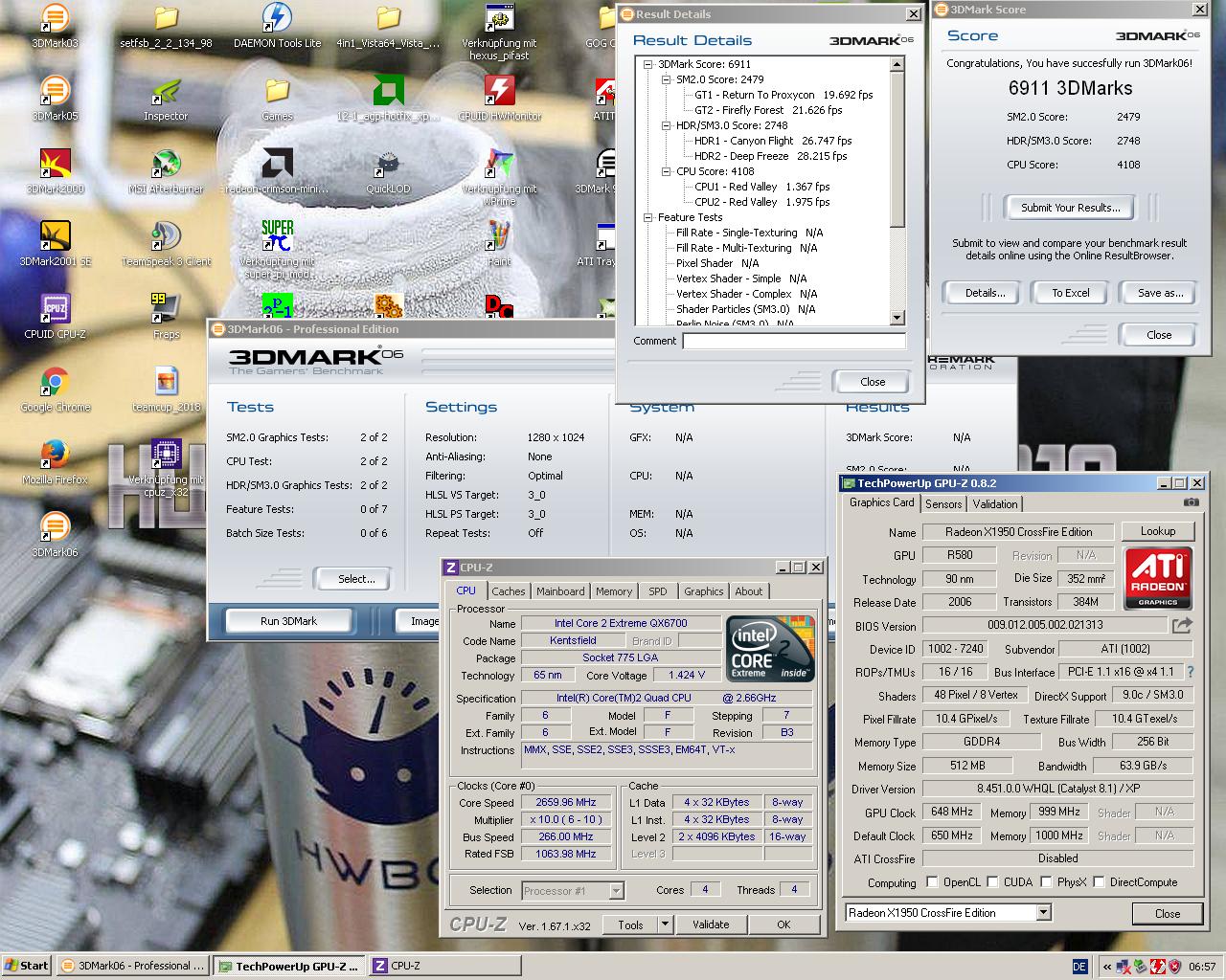

Aber nein, endlich läuft sie. :D
Das war mal eine Odyssee. Ich wollte eigentlich nur NFS Carbon zocken, und nachdem das auf der 6800GT 256MB eher so Diashow-mäßig läuft, musste ich halt erst diese Karte reviven...
Jetzt startet nur das Game mit der XTX nicht, mit Nvidia-Karten aber schon :D Ich geh kaputt.

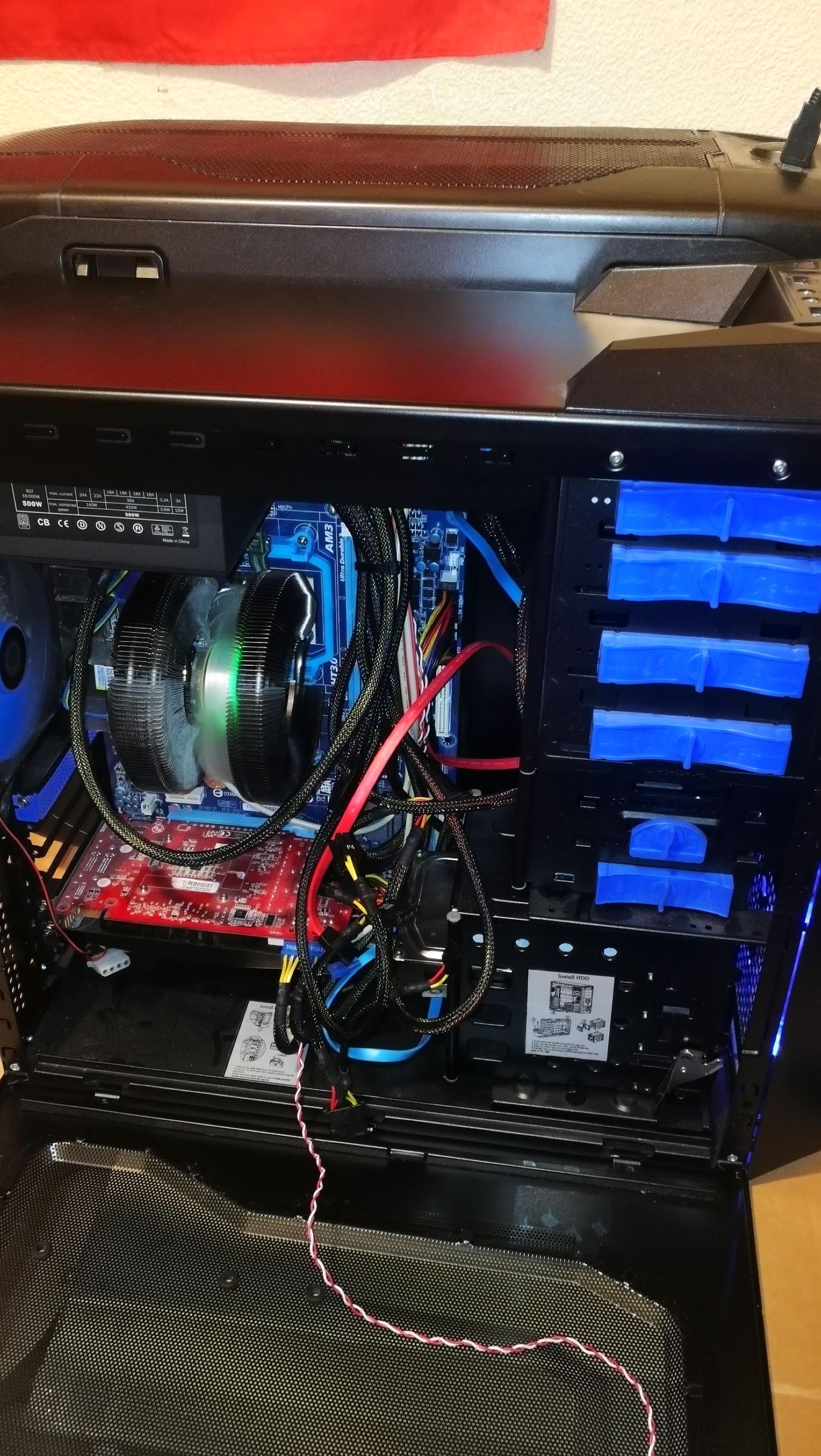

Mit dem ,,defekten" PC auf Facebook vor 2 oder 3 Jahren hatte ich dann wohl riesen Glück. Beworben wurde er mit einem AMD X2 6000+, aber die Bilder waren verräterisch, weil ich blaue USB-Ports erkannt habe, also ,,relativ neu" ab AM3-Sockel. Und dann die legendäre Palit GTX460 wieder erkannt. Lediglich RAM fehlte dem Rechner, 4GB DDR3 hatte ich noch rumfliegen. Habe ich dann alles zum Laufen bekommen. Der 6000+ entpuppte als X6 1075T, also für 2011 und AMD eigentlich recht geil. Bündel aus CPU-Kühler, Board, Netzteil und RAM brachte mir ca. 60€ inkl. Versand. Die Grafikkarte habe ich erst ca. 1,5 Jahre später verkauft. Ich dachte, die war dann zwischendurch durchs Rumliegen defekt, bis ich es wieder geschafft habe, die auf meinem Board nochmal testen zu können. Mein Z690 spastet halt bei bestimmten uralten Karten auch rum, aber wird wohl vermutlich auch ein Faktor gewesen sein, dass automatische CSM-Einstellungen sich nicht eingeschaltet haben, im Nachhinein. Und jetzt kommt ein großes LOL! Mit einer noch etwas älteren Quadro FX380 kam dieses Board einwandfrei klar und Windows hat dann den richtigen Quadro-Treiber gezogen. Ich hoffe, das bisschen OT ist jetzt ok an der Stelle.
Einzig das Gehäuse ist übrig und eine Festplatte. Aber Gehäuse kann ich dann wohl wegschmeißen, selbst zum Verschenken geht es im Luxx nicht weg. Kannst auch dir dir hier holen kommen, weil das Mainboardtray ist entnehmbar, gut wenn man fix einen offenen Aufbau machen will. ^^

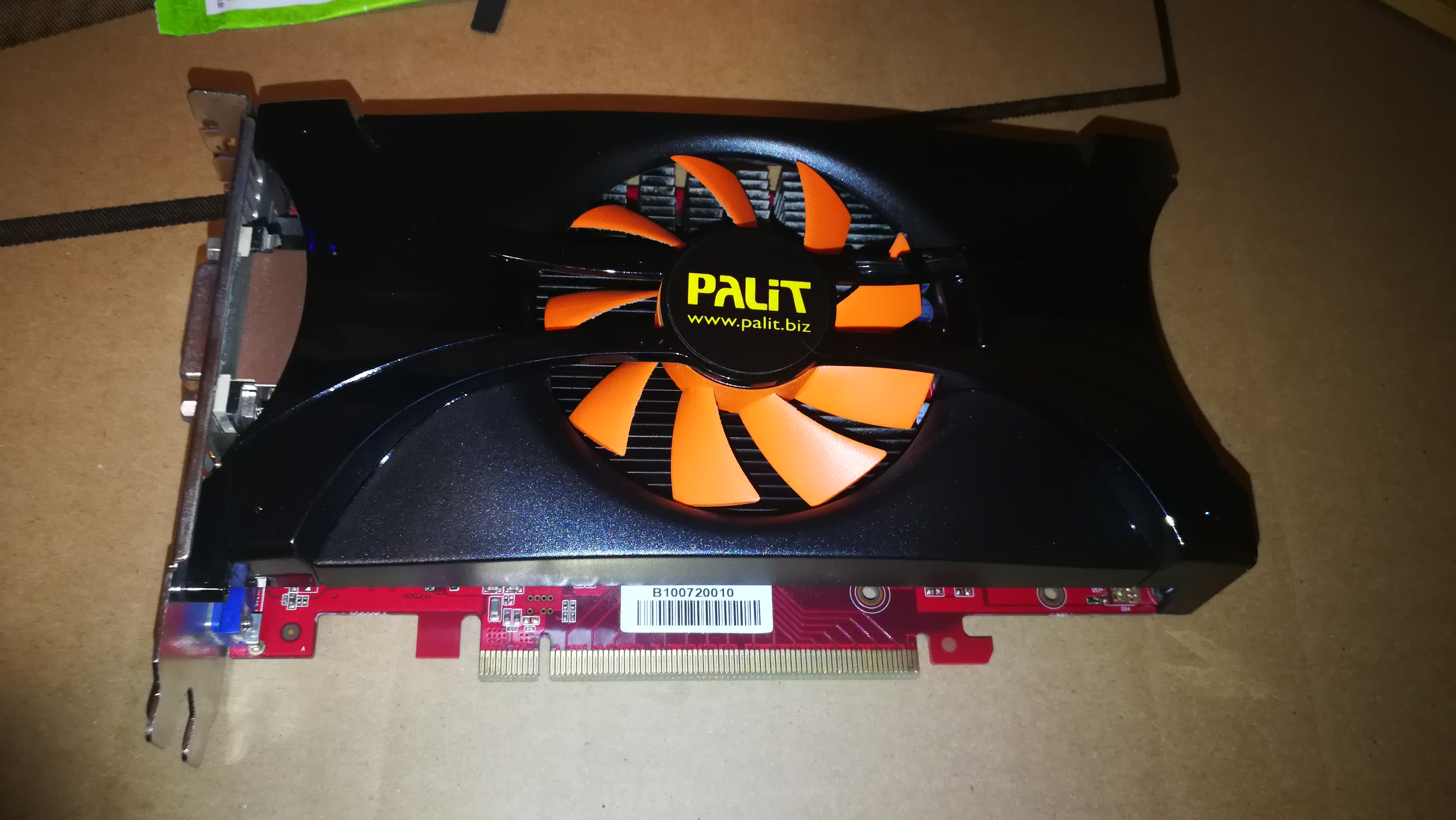

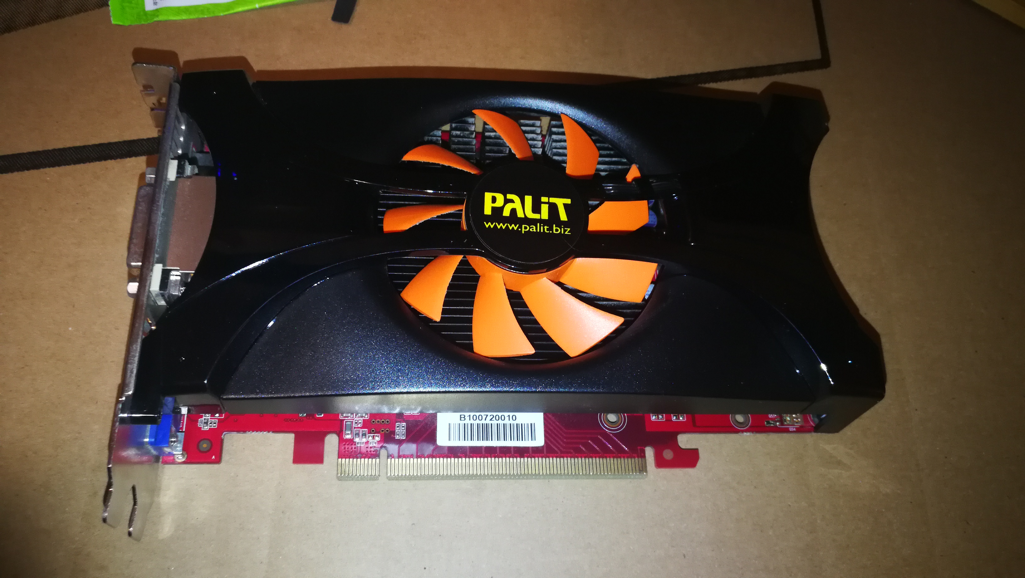

Hi @Masterchief79, ich benötige mal deine Meinung bzw. Erfahrung. Ich konnte mir für relativ wenig Geld eine 7900GS AGP aneignen und wie hätte es nicht anders sein können, das Teil funzt nicht. Bis auf einen drehenden Lüfter passiert gar nichts. Bei einer Quadro FX 1000 hatte ich das auch mal. Hier half es die GPU ordentlich nachzuföhnen.
Hast du Erfahrungen mit der 7er Serie von Nvidia, was mögliche Schwachstellen sind? GPU, Brückenchip oder doch der RAM?
@Prauscht Hmm, schöne Karte, aber das kann leider alles sein. Mit der 7er Serie habe ich was Reparaturen angeht leider keine guten Erfahrungen gemacht.
Ich würde grundsätzlich dem Tutorial folgen, was ich für meine 9800GT Step by Step Reparatur (siehe Signatur) geschrieben habe. Das gute ist, dass man eine 7900GS mit Mods 173.48 diagnostizieren können sollte. Bekommst du ein Bild, wenn du den Bildschirm an eine andere Graka anschließt und die 7900GS als zweite Karte einbaust? Bzw. hast du eine PCI Graka zum testen?
Ansonsten erstmal das übliche, also optisch gut kontrollieren und Spannungen nachmessen. Wenn du Hilfe bei den Messpunkten brauchst, schick mal ein Foto von deiner Karte und sag Bescheid.
Föhnen ist (leicht) besser als Backofen, aber bitte niemals ohne Flussmittel! :)

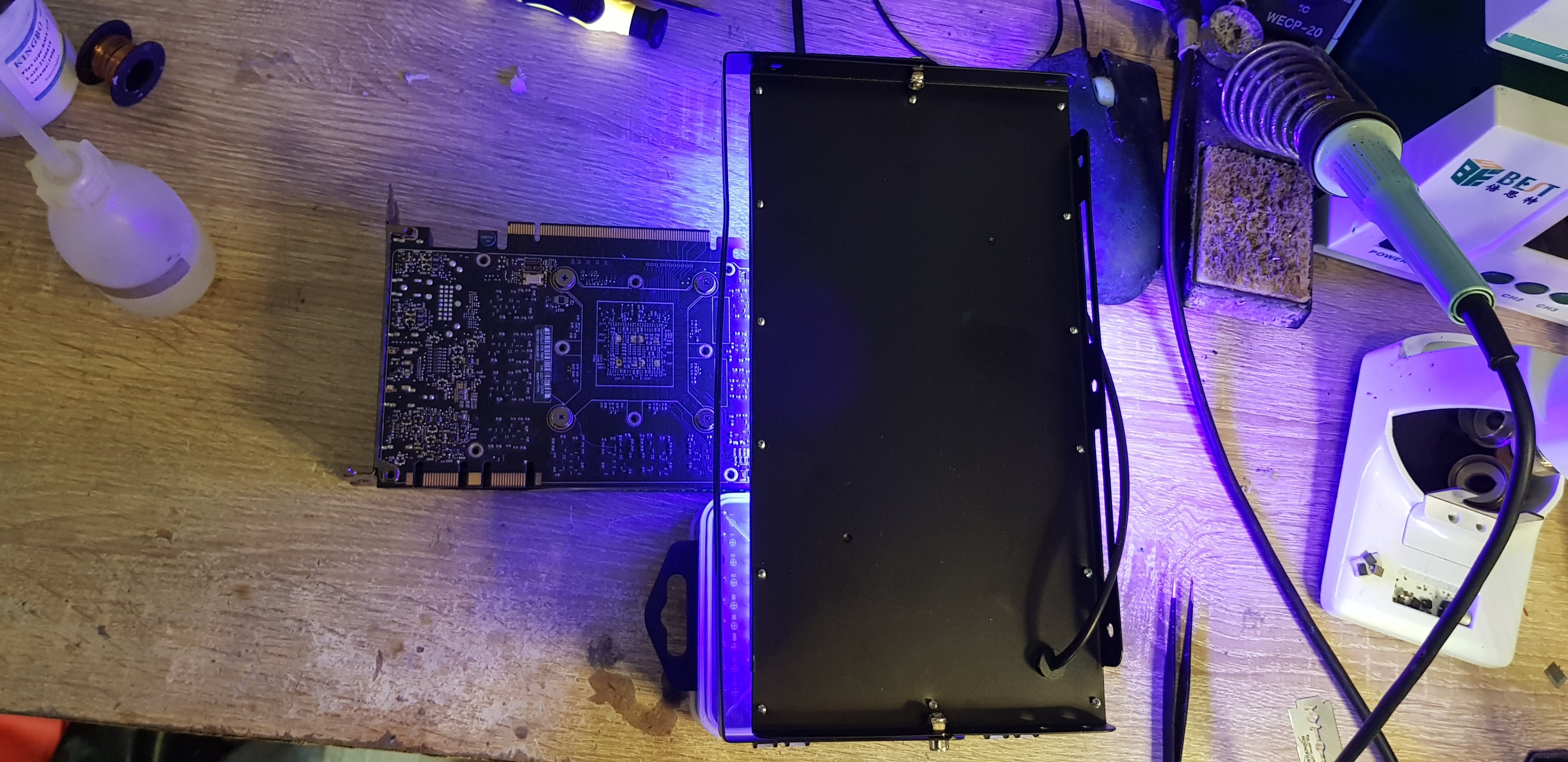

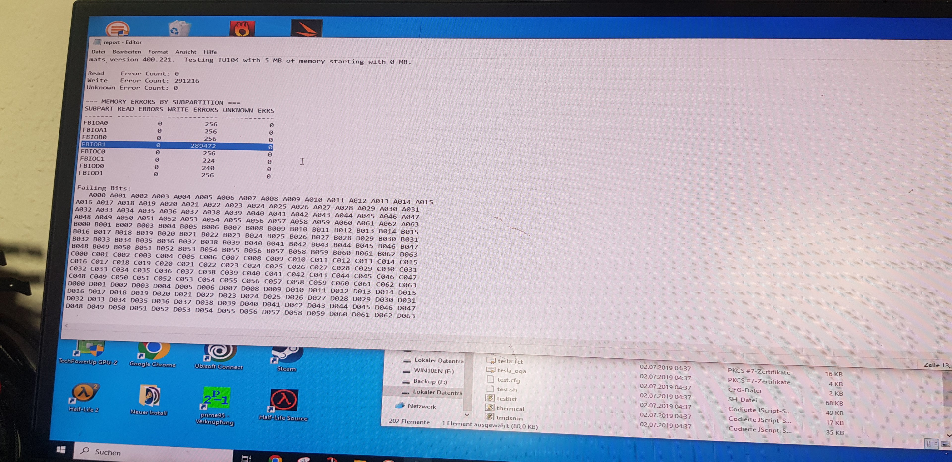

30.01. Palit GTX1080 Reparatur und Fortschritte bei der 2080 Super

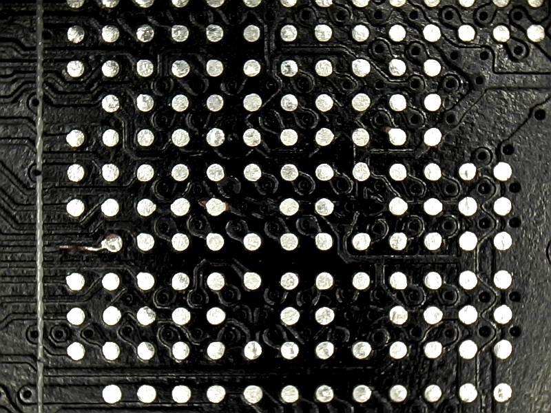

Ich habe diese zwei Karten mit Speicherfehlern aufgegabelt, allerdings waren die Fehler bei beiden nach einem Reball der Speicherchips nicht weg.

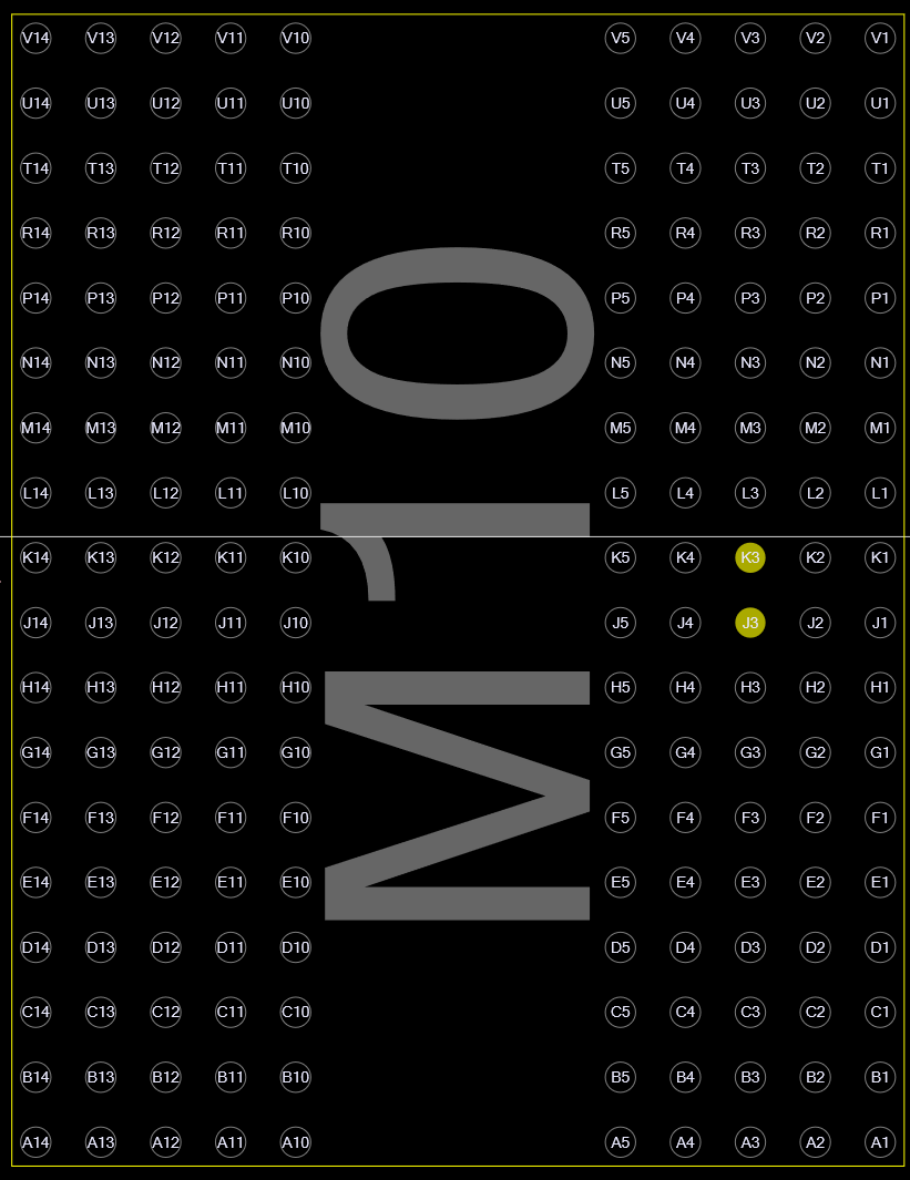

Neue Methode: Ramchips wieder runternehmen und alle Pads auf dem Board einzeln durchmessen. Vorteil: So findet man mit Sicherheit heraus, ob die Verbindung zur GPU in Ordnung ist. Alle Datenleitungen haben denselben Widerstand (bzw. im Diodenmodus den selben Spannungsabfall von ca. 0,3V).
Bei der 1080 sahen die Verbindungen zur GPU alle einwandfrei aus. Also ist entweder meine Löterei oder der Ramchip selber Schuld. Ich habe den D9VRK Ramchip sicherheitshalber durch einen D9VRL von einer 1080Ti ersetzt (der ist etwas höher spezifiziert, läuft aber genauso mit dem Rest zusammen). Und Fehler sind weg :) Die Karte hat ne Stunde Heaven und einen Abend CS2 ohne Fehler hinter sich.

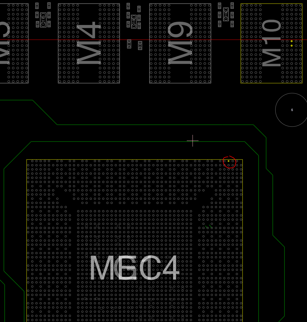

Die 2080 Super läuft und gibt ein Bild, stürzt aber bei Treiberinstallation ab. Test mit Mods/Mats ergibt: Speicherfehler auf B1.

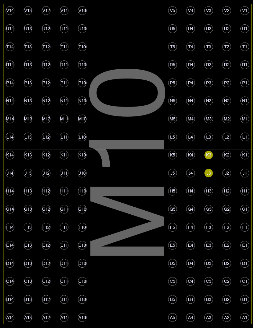

Ich habe auch diese Karte nach der neuen Methode durchgemessen. Folgende Pads sind auffällig gewesen (rechts oben am Ramchip die beiden):
Dort ist "offene Leitung", also kein Widerstand zu messen. Drückt man allerdings beim Messen auf die GPU, sieht der Widerstand gut aus! :D
Schlussfolgerung: Das entsprechende markierte Pad unter der GPU hat keinen richtigen Kontakt mehr. Die Lötstelle ist gebrochen oder gerissen. Korrekterweise würde man die GPU jetzt runternehmen und reballen, aber da ich keinen Stencil für die TU104-GPU habe und die Lötstelle ganz außen an der Ecke liegt, werde ich es erstmal mit einem gezielten Reflow probieren. Wünscht mir Glück!

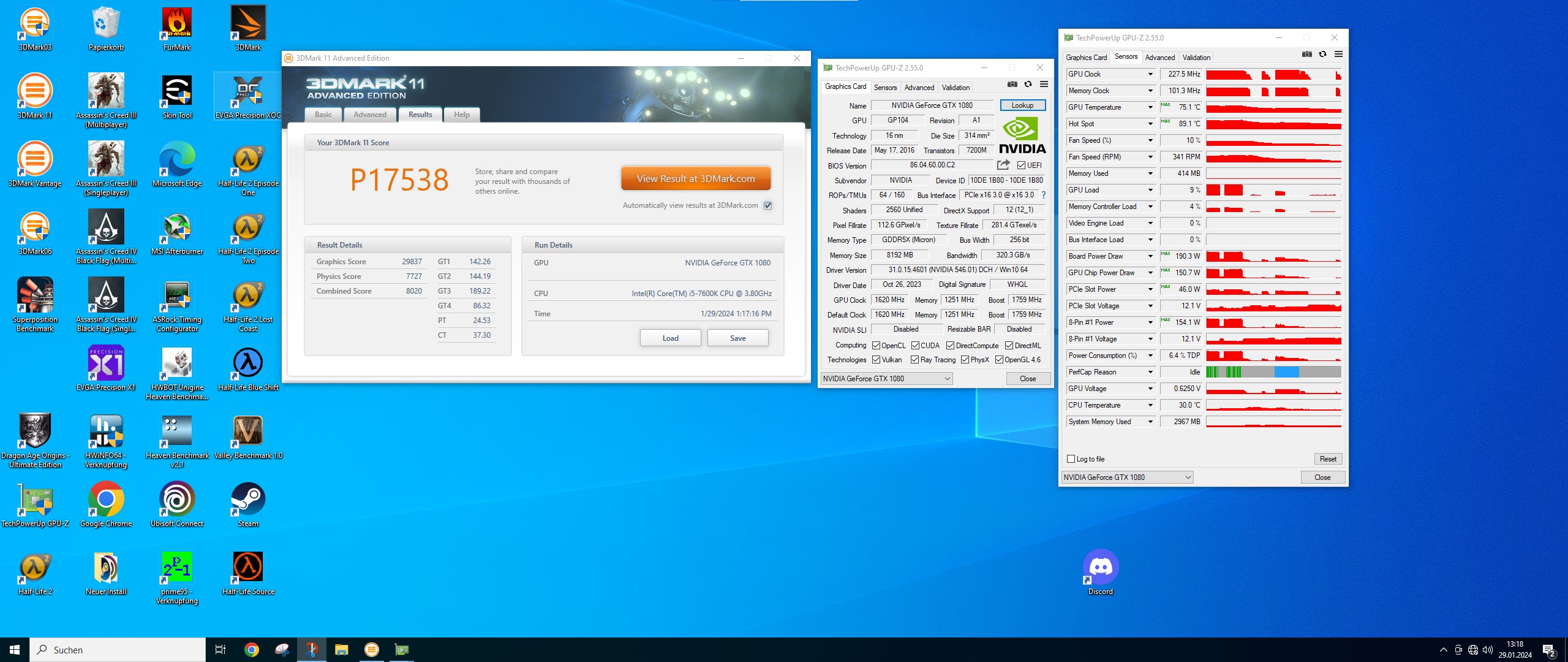

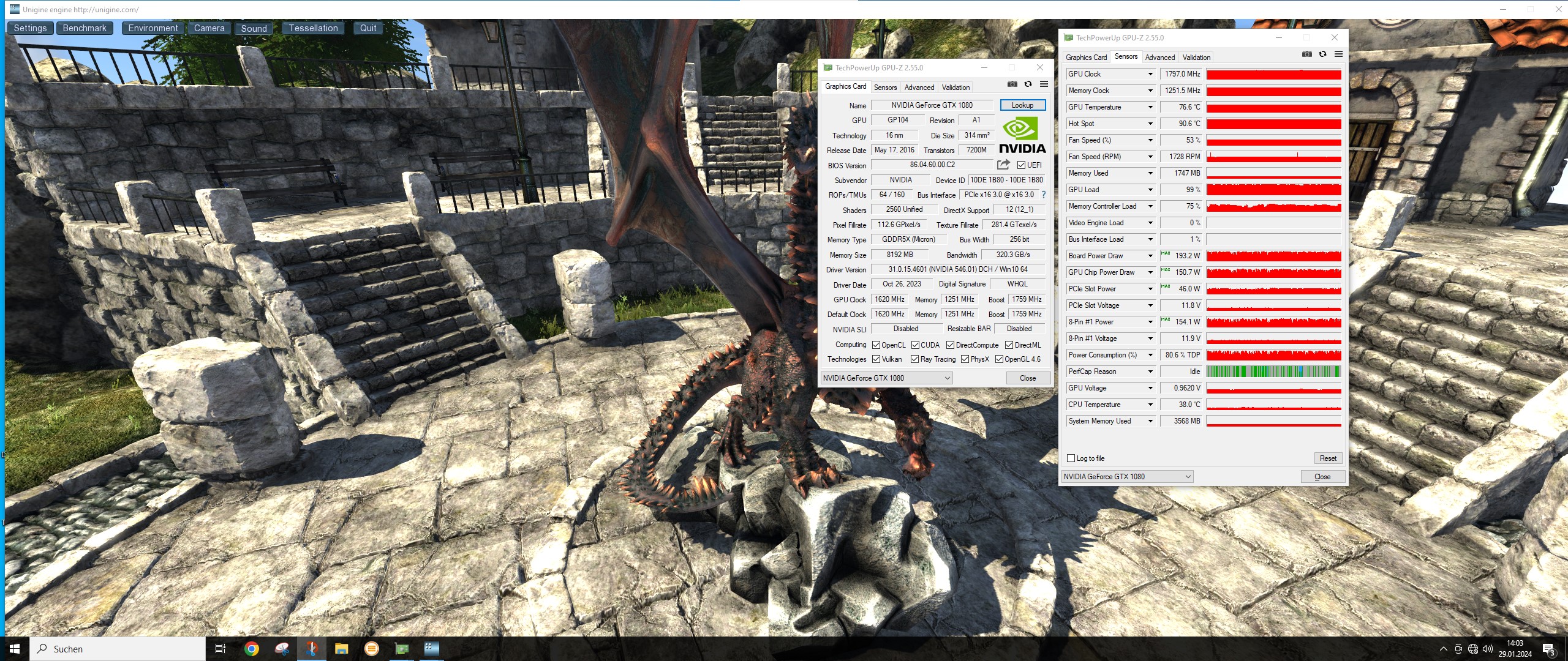

Update: Gesagt getan. Karte auf die Heizplatte mit ca. 200° PCB, und dann vorsichtig die Ecke der GPU reflowed bis ich sehen konnte wie die Lötkugeln flüssig wurden.
Ich hab beim Aufwärmen das besagte Ram-Pad gemessen und ab ca. 120° PCB hatte es wieder Kontakt zur GPU - durch die thermische Ausdehnung bzw. Biegung im PCB durch die Hitze. ^^ Deswegen habe ich die Karte komplett abkühlen lassen, bevor ich den Ramchip verlötet habe, um zu checken ob das Pad auch bei Raumtemperatur noch Kontakt hat. Das war der Fall.
https://www.3dmark.com/fs/31319837
So weit so gut, ausführliche Tests macht meine Frau dann über die nächsten Wochen :) Vielleicht bau ich mir die Karte auch mal fürs Simracing ein, in Assetto Corsa dümpelt meine 6900XT sowieso bei so 30% Auslastung rum.
Bin überrascht bei wie wenig Spannung die 2080 Super laufen, die Karte macht 1900MHz bei 0,85V oder so. Mal gucken wo sich das im 3D Mark Stresstest einpendelt, der ist als nächstes dran. Bei meiner 2080Ti von weiter oben durfte man für 1900MHz nicht unter 0,975V gehen.

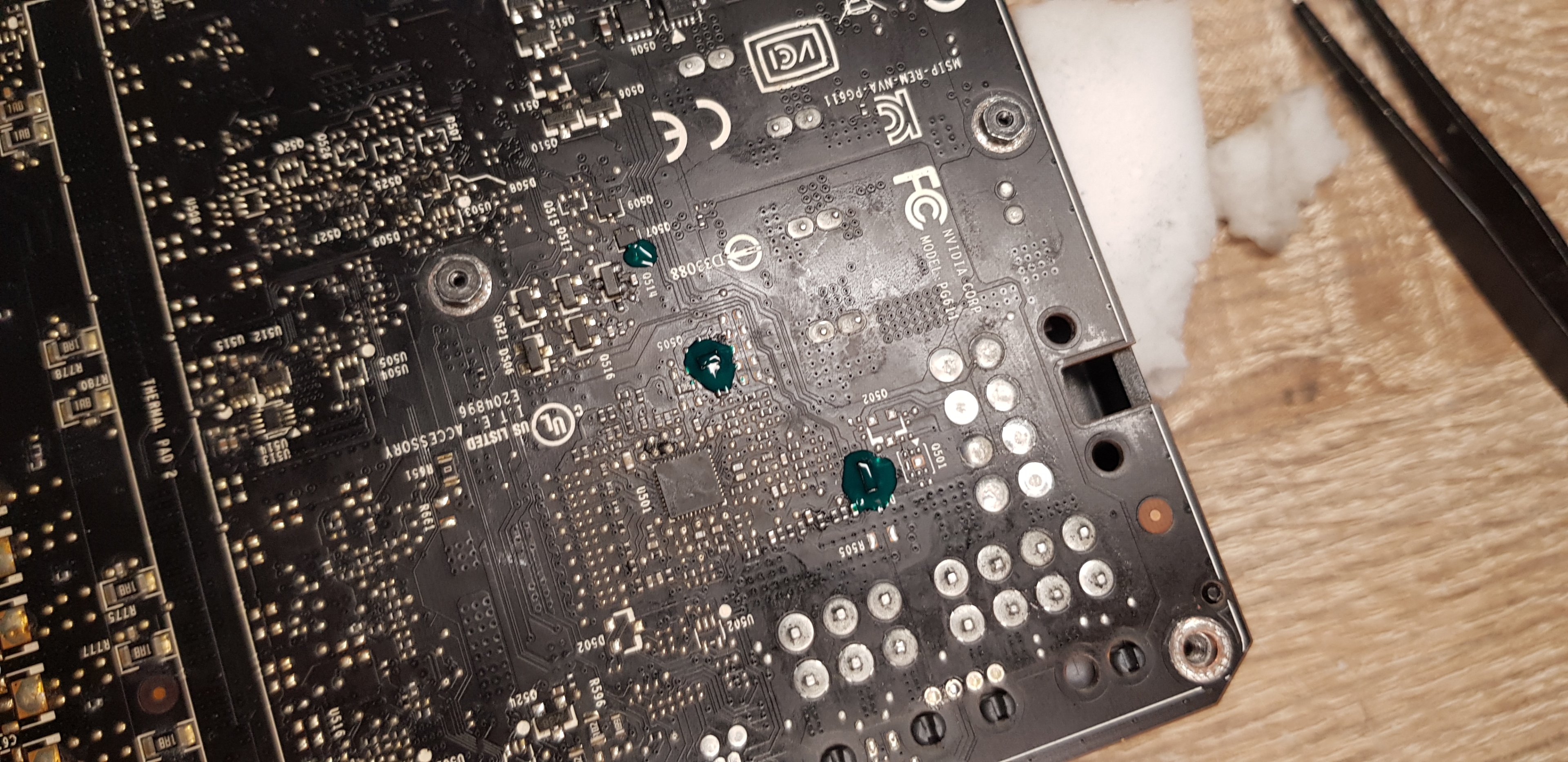

Heute lasse ich einfach mal Bilder sprechen.

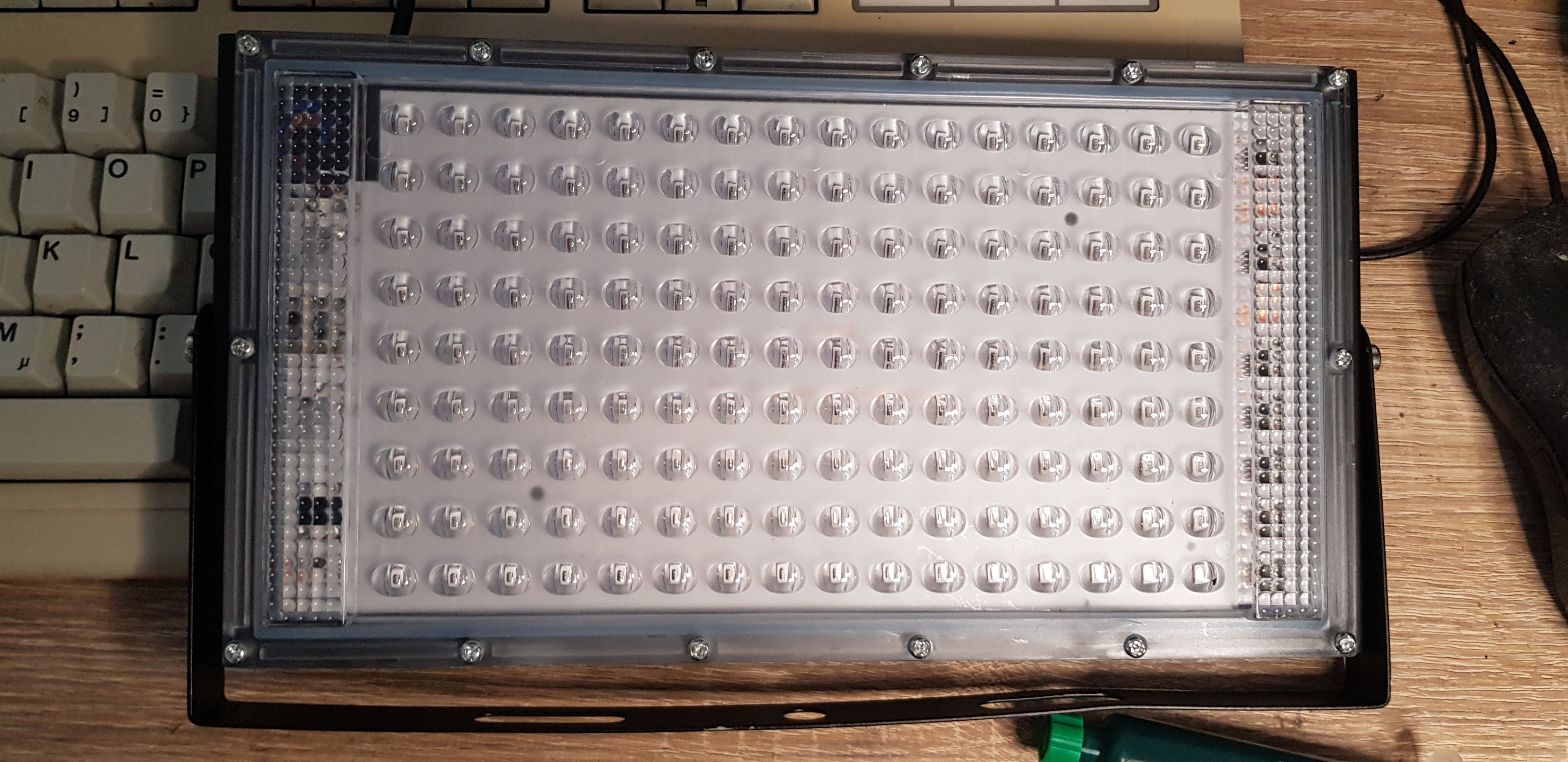

Hab endlich nen leistungsfähigen UV-Strahler zum aushärten von Lötmaske. Bin es so Leid gewesen, immer ewig darauf zu warten. Der Patient: Eine 1080Ti FE, die hoffentlich von der Neuanschaffung profitieren kann (ich konnte jetzt auch endlich ein Lötpad unter einem Ramchip vernünftig reparieren).
Vorher - währenddessen - 5 Minuten später.
