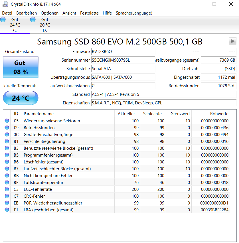

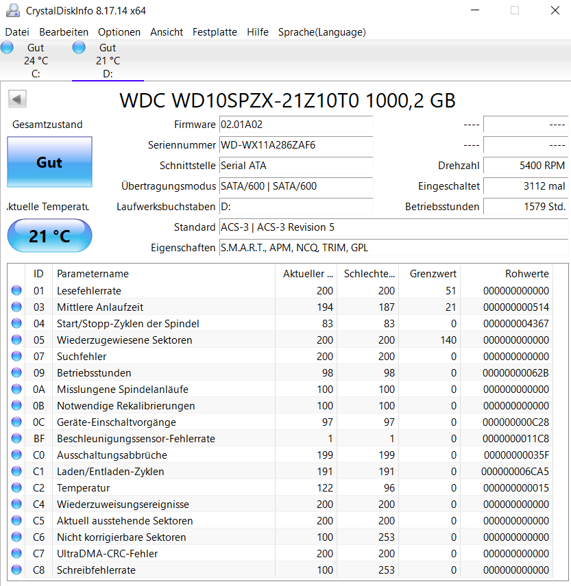

Wie erwähnt würde ich auch mal die SSD prüfen. Hatte erst letztens den Fall wo auch ein Gerät plötzlich langsam wurde und mir dann die ungewöhnlich hohe SSD Auslastung aufgefallen ist. Nach dem Wechsel der Festplatte lief es dann wieder normal.
Die SSD und HDD hab ich bei CrystalDiskInfo überprüfen lassen und beide Festplatten sind im guten zustand.
Außerdem wollte ich sagen das es auch hängt wenn ich z.B. in Excel, in Google Chrome und sogar wenn ich hier schreibe. Als ich gespielt habe ist es mir aufgefallen, wenn ich fps-drops hatte, das meine Gpu nicht ausgelastet wurde. Ich weis nicht ob das normal ist
