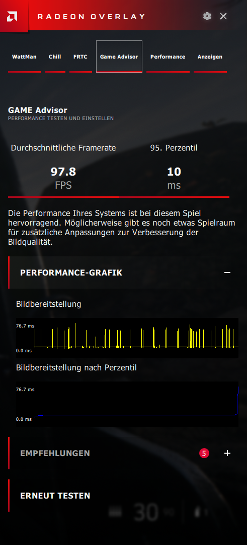

Ich kann das, was mir angezeigt wurde gerne sonst schreiben: ~ 70.2 FPS bei 25ms.
Der gelbe Graph für die FPS anzeige sah ungefähr aus wie das EKG eines Kolibris auf Amphetaminen. Ging extrem rauf und runter.

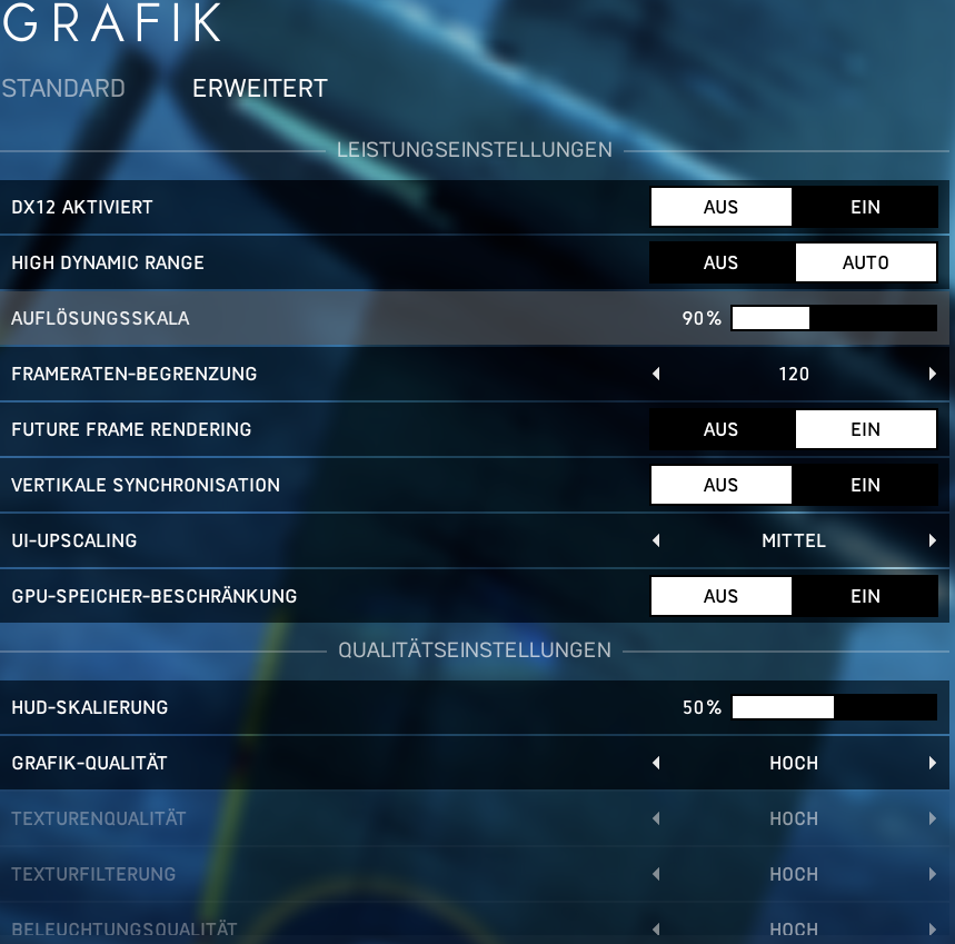

So, ich habe jetzt noch ein weiteres mal getestet.
Meinen Monitor habe ich auf 100Hz runter und das FPS lock auf 100Hz gestellt.
Das Wattman Profil ist im GameAdvisor auf Turbo eingestellt, DX12 ist deaktiviert (dazu alle Settings später als Screenshot).
Windows 10 ist im Energiemanagemant auf "Höchstleistung" eingestellt.
Die Temperaturen sind wesentlich niedriger, bleiben gefühlt durchgehend bei ca. 60°C. Vielleicht lag das am alten Treiber, den nur mit diesem hatte ich das Gefühl, dass sich die GraKa wesentlich mehr Mühe gab.
Hier alle Screenshots direkt nach und während des Spiels.

Was passiert wenn du den Moni einfach auf 144Hz belässt, den Vorteil von 144Hz hast du ja unabhängig von den FPS. FPS ist nicht gleich HZ!
Außerdem mal das FPS-limit weg lassen damit die Karte nicht ständig runter taktet aus langeweile.
Textur kannst du auch ohne Probleme auf Ultra stellen, das kostet wenn überhaupt 0,X FPS und mit 8GB geht der Vega da auch nicht der Speicher aus ;).
Turbo kannst du auch weg lassen, da taktet die GPU nur real etwas höher, da limitierst du mit dem "niedrigen" HBM aber sowieso. Balanced wird nicht langsamer laufen aber die Karte nochmal etwas Kühler wenn du nicht selbst etwas UV/OC machen möchtest.
