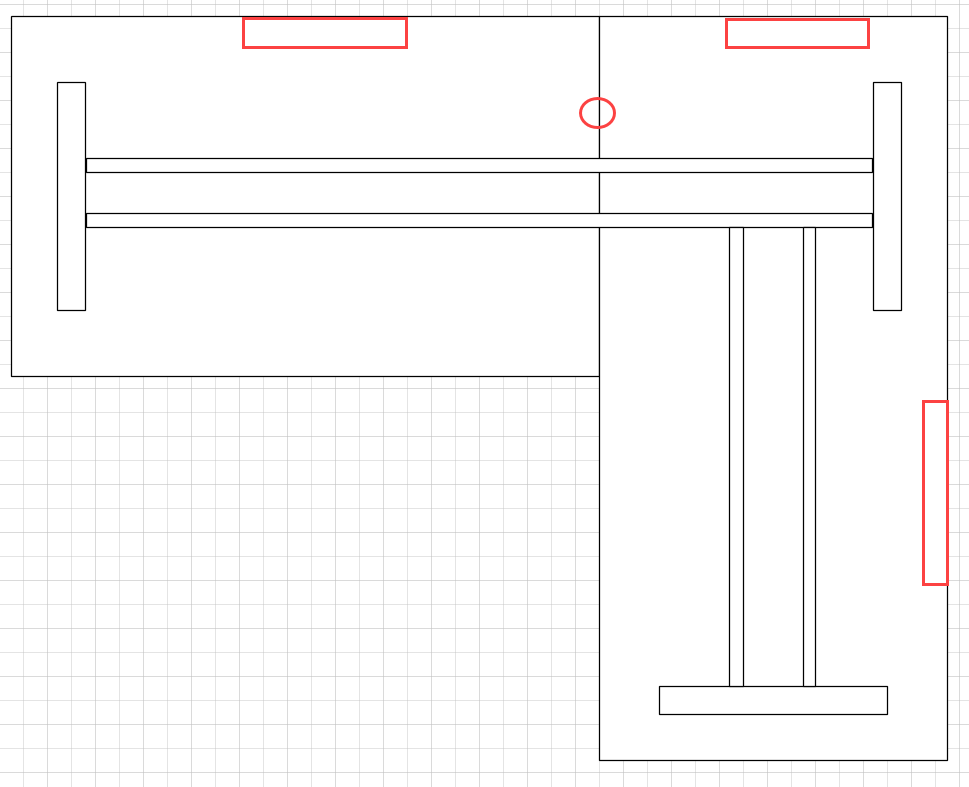

Fuer meine Arbeitsplatte habe ich mich inzwischen fuer diesen Lack hier entschieden:
https://www.lack-albrecht.de/produkte/bautenlacke/klarlacke/holzsiegel-tuchmatt/
Tuchmatt soll nochmal etwas matter als Seidenmatt sein, das duerfte also hinkommen, und den bekomme ich vor Ort im Obi, so bin ich ueberhaupt erst auf Tuchmatt gestossen.
Jetzt habe ich aber dennoch immer noch ein paar Fragen zu dieser Platte.
Die Platte muss geteilt werden. Das vorhandene Stueck ist nicht gross genug um einfach nur eine Ecke rauszuschneiden, und die Platte waere als ganzes auch viel zu schwer um sie zu handhaben.
Also Teilen. 45 Grad auf Schraege kommt nicht in Frage, um den Winkel wirklich praezise zu treffen fehlt das Equipment und Knowhow.
Also wird die Platte in etwa so geteilt:
Grobes Bild mit Platten und dem Tischgestell mit seinen Streben. Geplante Kabeldurchbrueche in rot.
Die Streben zwischen den Tischbeinen sind aber relativ duenn, und ich habe jetzt Bedenken, das wenn die Platten da draufliegen, die Streben nicht halten, und mir der Tisch an der Stosskante zusammensackt.
Also muessen die Platten miteinander verbunden werden, aber so das man sie ohne grosse Umstaende trennen kann.
Da die Platte ziemlich dick ist (40 Millimeter), sollten Einschraubmuttern kein Problem sein, oder?
Die wuerde ich zum einen dafuer verwenden wollen um die Platte mit Maschinenschrauben auf dem Gestell zu fixieren, aber die waeren auch gut um eine Metallplatte unter die Stosskante zu schrauben.
Maschinenschrauben will ich verwenden, damit ich zur Not die Platte ohne weitere Beschaedigung abnehmen kann. So kann die Platte auch einfach in der Werkstatt vorbereitet werden, und vorort kann die Platte einfach montiert werden.
Zweite Frage: Es muessen noch Kabelloecher in die Platte, grobe Platzierungen oben in rot.
Aus dem Serverschrankbau kenne ich solche Teile:
https://www.amazon.de/DIGITUS-Kabel-Durchführung-mit-Bürstenleiste-Netzwerk-Schrank/dp/B075RQMZFC/
Gibts da was aehnliches das besser fuer den Moebelbau geeignet ist? Ich wuerde eine Ausspaarung in das Holz schneiden wollen, das die Serverschienen vollumschliessend sind, also ein Kabel nicht zur Wand rausfallen kann, passt daher ganz gut.
Sonst kaemen die erstmal einfach von oben draufgeschraubt. Alle drei Bereiche sind nicht direkt im Sichtbereich.
Und wo das Runde eingezeichnet ist sowas in der Art:
https://www.amazon.de/Kabeldurchfüh...s-kabeldurchlass-Computertisch/dp/B0989W6THC/
Aber am liebsten haette ich was das nur Buerste ist, das Plastikteil ist nur im Weg. Da das Sichtbereich ist, soll es aber nach was aussehen, und halbwegs buendig sein.
Ideen oder Vorschlaege?

@WhiteHelix Die habe ich auch gesehen. Da ich aber ein offenes Loch am Rand habe, habe ich eine der langen Seiten frei in der Luft haengen. Ob das recht duenn aussehende Alu das langfristig mitmacht?
Zudem sehe ich keine gute Befestigungsmoeglichkeit, aber vielleicht kann man von innen zwei Schrauben reindrehen.
Bei dem anderen Teil wuerde ich an den Auflagestellen wo die Rackohren liegen von der Platte was wegnehmen, damit das Teil buendig ist. Dann tendenziell zu kleine Senkkopfschrauben die wenig oder garnicht ueberstehen, damit das Teil nicht weg kann. Wobei alle drei nicht im Sichtbereich sind.
Oben links stehen meine Monitore, oben rechts ein Stapelregal mit ein paar Geraeten direkt da drunter, und ganz rechts noch mehr Laborgeraete oder mein 3D Drucker.
