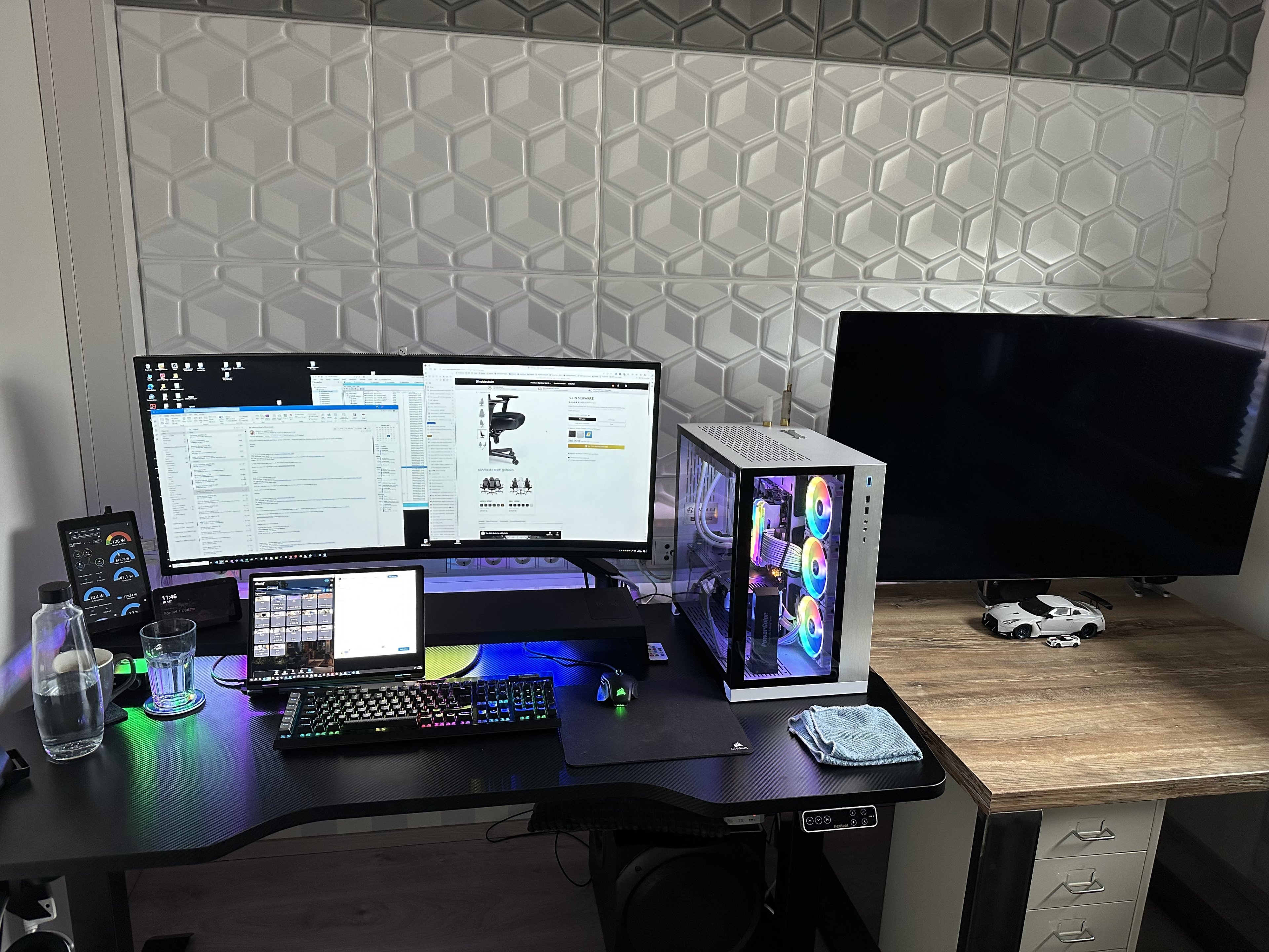

Vielleicht kann mir hier jemand helfen.
Wir haben uns vor ein paar Wochen einen StandXT D06 gekauft https://standxt.de/products/standxt-elektrisch-hoehenverstellbarer-schreibtisch-d06
Nun wo es morgens dunkler wird, würden wir gerne die beim Tisch beiliegende LED Beleuchtung Tisch verwenden, weil es praktisch und aufgeräumt wäre. Die "Kinderbeleuchtung" kann leider jede Farbe und Effekt, außer statisches neutrales weiß/warmweiß.
Der LED Streifen wird über einen RJ11 (ähnlichen?) Stecker mit 3 von 6 belegten Kontakten ans Bedienteil angeschlossen.
Wie könnte ich hier alternative, passende LED Streifen finden? Das wird ja keine proprietäre Technik sein.
Puh, wenn du RGB behalten willst koennte das schwer werden. Der Anschluss mit drei Pins deutet auf einzeln ansteuerbare LEDs hin. Die brauchen +, - und einen Datenpin, ueber den man hunderte in Reihe geschaltete LEDs einzeln ansteuern kann.
Vermutlich kann das Teil auch Muster und Lauflicht und soeinen proeddel?
Da gibt es verschiedene Varianten, die nicht unbedingt kompatibel miteinander sind.
Wenn du ein Multimeter hast, versuch mal ob du die Spannung messen kannst. Zwischen zwei Pins sollte in dem Fall, egal welche Farbe eingestellt ist, immer die gleiche Spannung anliegen.
Wenn die Spannung dann bei ausgeschalteten LEDs weg ist, und nicht nur ueber die Programmierung ausgeschaltet wird, solltest du einen anderen, Spannungsgleichen, LED Streifen an + und - anschliessen koennen. Du verlierst dann natuerlich die Steuerung, schlimmstenfalls, wenn die LEDs nur programmatisch ausgeschaltet werden, komplett.
Leider ja. RGB behalten will ich übrigens nicht.
Ich hab hier dauerhaft 5V anliegen, auch wenn die LEDs laut Bedienteil aus sein sollten. Das passiert dann wohl komplett über die dritte Leitung. Da kann ich nur 0,10-0,12V messen, kann das aber nicht den Farben zuordnen. Bei "aus" messe ich 0,07V auf der dritten Leitung.
Hmm, das dauerhaft 5 Volt anliegen ist bloed. Dann sind es aber definitiv steuerbare LEDs, moeglicherweise WS2812b oder kompatibel, aber leider gibt es auch noch andere.
Am anderen Pin wirst du nichts messen koennen, das ist ein digitales Steuersignal.
Moeglicherweise funktioniert ein SK6812 RGBW LED Streifen. Die haben eine zusaetzliche weisse LED, und die gibt es in kalt, warm, oder dazwischen. Ich habe aber selber noch nie damit gearbeitet (nur mit orginialen WS2812b) ich weiss also nicht ob die Firmware automatisch mit der weissen LED umgehen kann.
NACHTRAG: Ich hab mal ein bisschen gegoogled, und es scheint so zu sein, das mindestens der W Part, also die weisse LED, anders angesteuert wird als die WS2812. Es ist also wahrscheinlich, das ein Controller fuer RGB LEDs mit den RGBW nicht ohne weiteres umgehen kann.
Ist auf dem Controller irgendeine Teilenummer zu erkennen? Es soll welche geben die man umstellen kann.
Der Controller ist im Bedienteil des Tisches integriert. Das würde ich nur ungern aufschrauben.
Dann werde ich einfach irgendeine andere Lichtquelle nehmen. Früher hatte ich einfach eine 1W Osram LED Birne in einer stinknormalen Milchglaslampe mit E27 Fassung hinter dem Monitor stehen, das war völlig okay.
Dann werde ich mal abwarten bis alle Hardware da ist die zukünftig betrieben werden soll und dann schau ich nach einer anderen Lichtlösung. Bis dahin tuts wieder die alte Lampe.
Besten Dank für deine Mühe

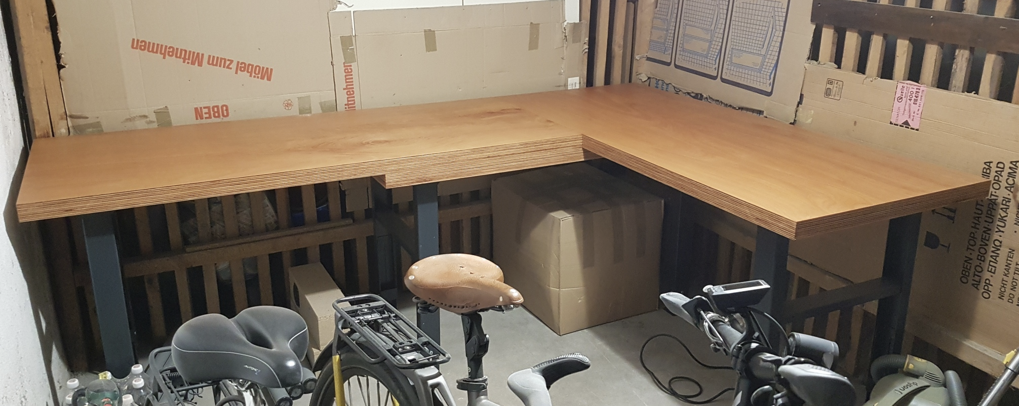

  • Eher etwas wie eine Arbeitsplatte? Buche Multiplex wäre eine Option... Ich hatte mir für meine Werkbank eine 250x150 Buche Multiplex in 2x 175x75 und 1x 150x75 schneiden lassen und diese auf Eck montiert. Siehe hier:
Hier im Keller im L-Format aufgebaut, aber mit den 3 Segmenten bin ich sehr flexibel, was die Konfiguration angeht. Das sind so 250x75 auf der langen Seite und nochmal 100x75 rausstehend am L.
Der Preis war 2020 375€ für 2.500x1.500x50mm "Multiplexplatte Buche II/III nach EN 314-2 Kl.2" + Zuschnitt und nochmal 170€ für 4 solide Tischbeine... gekauft hatte ich die Platte bei einem lokalen Holz-Großhandel, der auch an Privatkunden verkauft. Die Holzpreise sind seitdem aber mWn hoch gegangen...
