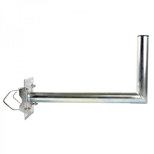

da ich vor mehr als 10 jahren vor dem selben problem stand, hab ich mir eine halterung für das balkongeländer gebaut.
metallplatte, in jede ecke ein loch gebohrt, schrauben durch (metallplatte -> geländer -> sat-haltearm) und auf der anderen den SAT-haltearm dran geschraubt. (quasi ein sandwich).
es gibt aber auch fertige halterungen für das balkongeländer zb:

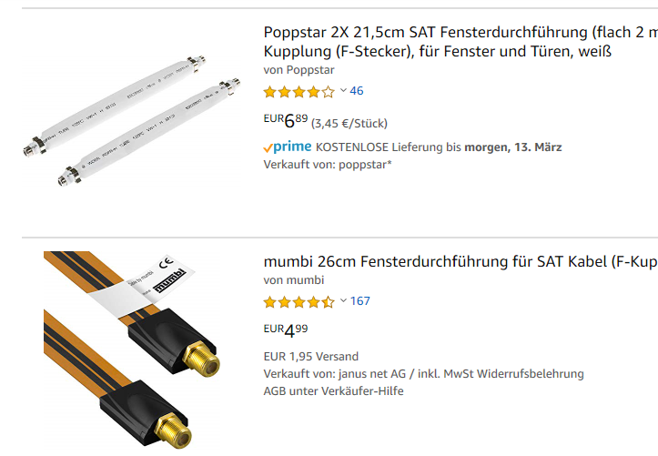

Du solltest auch überdenken wie du die Kabel in die Wohnung führen willst. Ohne Bohrung wird das eher schwierig.
@inge70 ETW bedeutet, für mich, dass der TE nicht zur Miete wohnt.
@DJKno Es gibt reichlich Kabel, die man durch einen Fensterfalz führen kann.

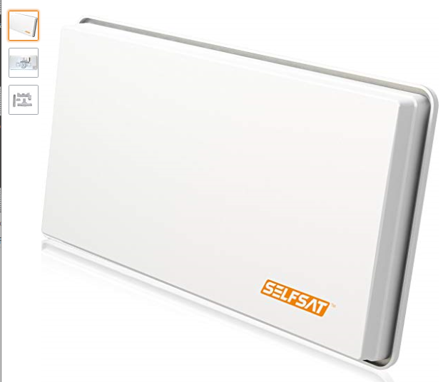

Ich würde auch eine etwas unsichtbare Selfsat H21dCSS+ vorziehen und dazu z.B. eine DUR-line Profi Fensterdurchführung.

Je nachdem wieviel Schlechtwetterreserven du gerne hättest, könnte man auch eine eher unaufällige Flachantenne anbringen.
https://www.amazon.de/Selfsat-H30-Flachantenne-Teilnehmer-weiß/dp/B003Q5M1JE/ref=sr_1_5?ie=UTF8&qid=1552389018&sr=8-5&keywords=flache+satellitenschüssel&th=1
Z.B. samt integriertem Quad-LNB.
Danke für deinen Vorschlag, aber von diesen "Flachantennen" halte ich nicht all zu viel.

Fensterdurchführungen
Habe diese Kombi schon des Öfteren verbaut, taugt absolut!
Du musst nur darauf achten, den Schirm immer gescheit aufzulegen bei den Steckern / Verbindern!
