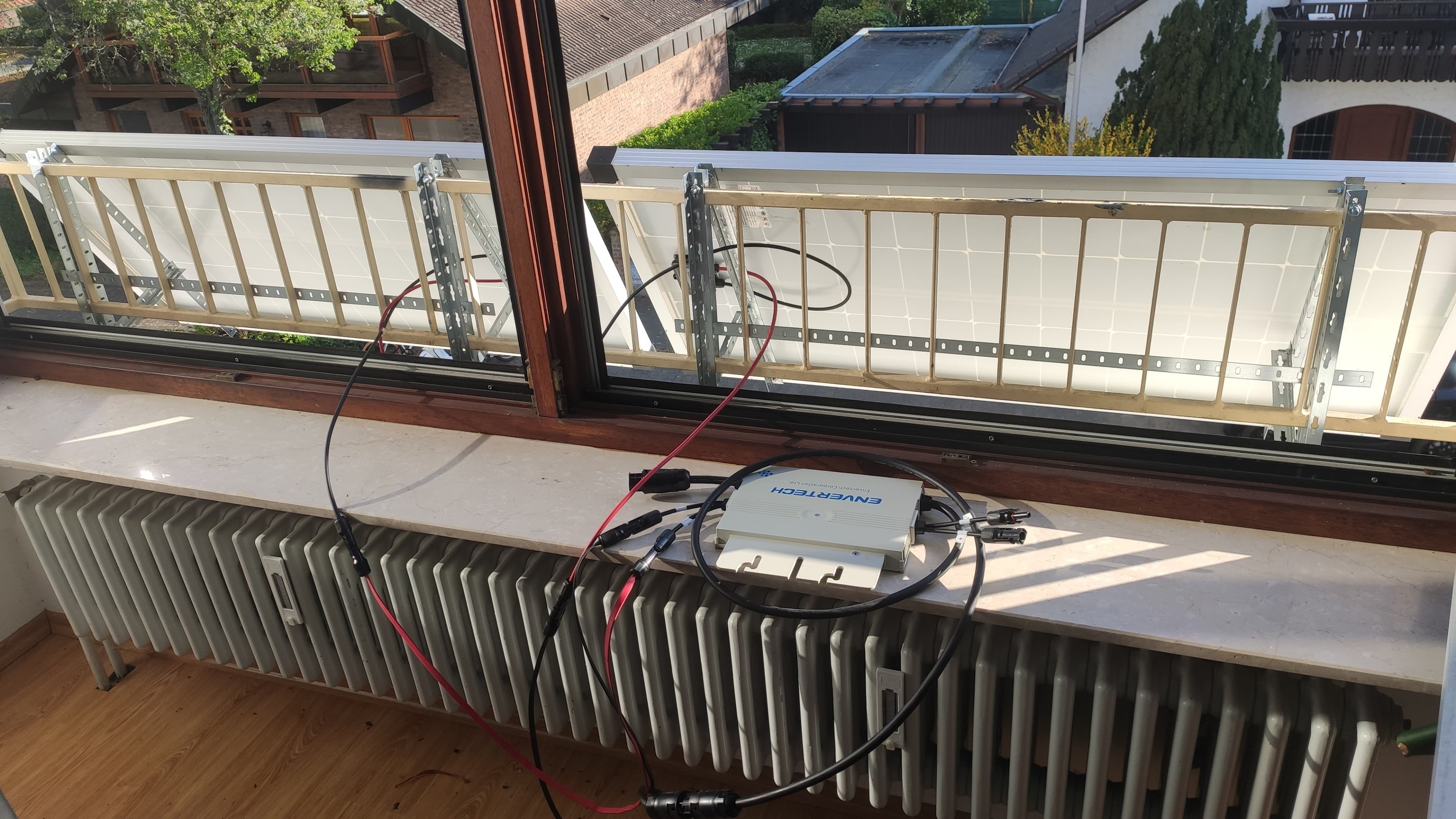

Nilson schrieb:
Das Gitter ist zu dünn und zu lang und damit nicht verwindungsfest genug.
Hättest du nicht einfach über die gesamte Breite ein Aluprofil anbrigngen können? Da hätte sich dann sicher nichts verwunden.
Die Frage ist jedoch, wie massiv die Verankerung in der Wand ist. Bei zwei Modulen kannst du da schonmal mit einer Windlast von 160kg zzgl. dem Eigengewicht von ~50kg rechnen.

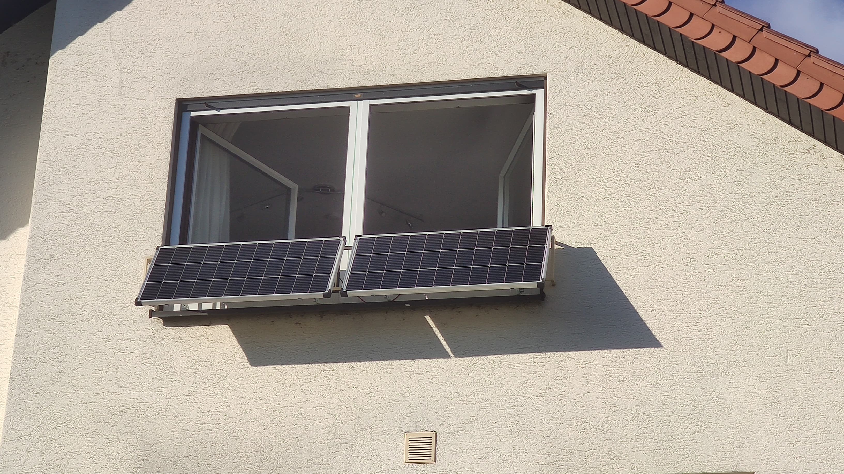

Mein Plan wäre aktuell mit zwei 140 Watt Modulen parallel statt einem großen 400 Watt Modul zu arbeiten. Die sind nur halb so breit und kürzer.

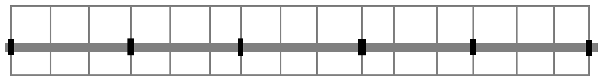

Wie meinst du das mit den Alu Profilen? Das Problem sind die rund 70 cm Gitter links und rechts zwischen Auflagepunkt der Halterung und der Befestigung des Gitters in der Hauswand.
So meine ich das.
Wenn du dir über die gesamte Länge eine Profilschiene dahinterschraubst und diese an mehreren Punkten befestigst, sollte das Geländer von der Steifigkeit auf jeden Fall ausreichen. Bleibt nur noch die Frage wie stabil die Verankerung ist.
