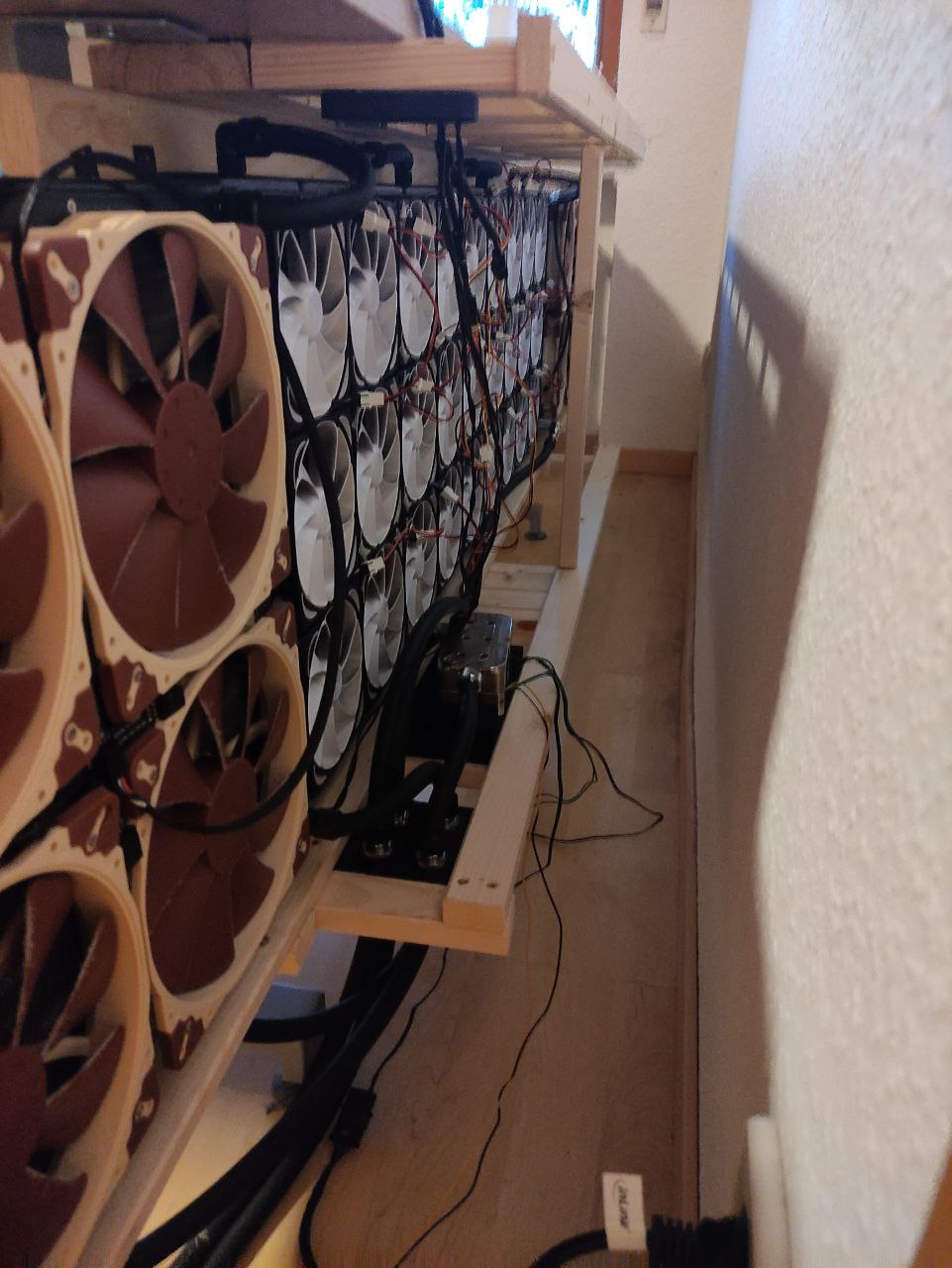

Also ich würde bei weitem nicht mehr den Weg gehen, den ich mit meiner Wakü gegangen bin und damit dann mehrere 1000€ sparen, die ich für internen Kram verschleudert habe. Hinterher ist man immer schlauer und inzwischen ist meine Wakü auf dem Niveau, dass ich sagen kann, mir egal was an Hardware dran kommt, bekomme ich mit <30°C Wassertemperatur wirklich lautlos gekühlt.xneo70 schrieb:Das ist doch der ganze Sinn darunter. Lernen durch probieren, und dabei Spass haben. Oder etwa nicht?

Nicht nur einen.xneo70 schrieb:Hast du denn einen MORA? Oder wie krigst du das hin?

@Sinusspass gab es einen spürbaren unterschied zwischen 3 und 5 MoRa ?

Du bist ja mal so richtig durchgeknallt.Sinusspass schrieb:Das willst du nicht wissen.![]()

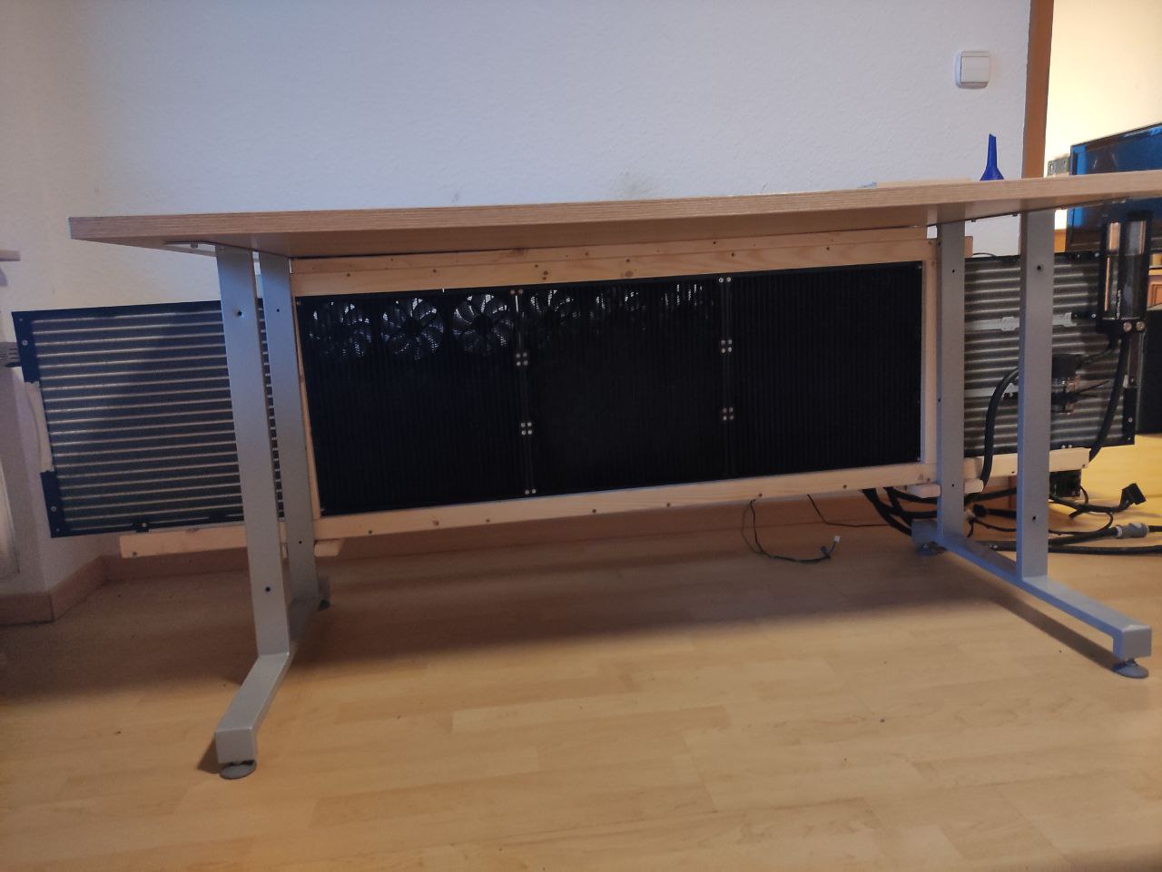

Also die vielen kleinen Lüfter würden mich aber da sowas von stören^^
Abgesehn das der Tisch schon viel zu klein wäre.
Hab übrigends den gleichen nur mit momentan abgeschraubter Eckplatte und 2. Tisch dazu.
Und Ich müsste meine Füße gegen die Radiatoren drücken
Von daher werde ich die 81 Grad die Ich im Benchmark habe wohl so gut wie nie da sehen.
Darum werden sich die Wassertemperaturen auch stark in grenzen halten.

Weiß nicht, bin von 1 auf 5 gegangen, weil...NasterX21 schrieb:gab es einen spürbaren unterschied zwischen 3 und 5 MoRa ?![]()
... ich es kann.Helge01 schrieb:Wieso macht man das? Sag jetzt nicht weil du es kannst.![]()
Klar, die Drehzahl entscheidet. Die Anzahl kann man so gut wie ignorieren, wenn es um Akustik geht.xneo70 schrieb:Und die GANZEN LÜFTER sollen auch Leise sein?
Nö, in meinem PC-Zimmer. Das geht natürlich schöner und wenn ich für andere Leute baue, achte ich auch drauf, aber mir ist das egal, wie es aussieht.xneo70 schrieb:Und die steht in deinem Wohnzimmer auch so wie im Bild?![]()

Jetzt hast du mich aber neugerig gemacht!!Sinusspass schrieb:... ich es kann.![]()
Also, womit werden die GANZEN Lüfter ge"saftet" (also Strom) und Wieviele Pumpen stehen da im Einsatz? Und wo kriegen die Strom her? Benutzt du auch "nur" destilliertes wasser? Und "nur" ein AGB reicht da aus? Wie hängen die 5 Mora's am PC? Ich hoffe mal mit Schnellverschlüsse.....
