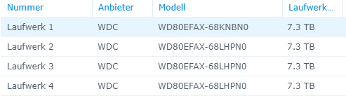

Freut mich wirklich, dass ich 1000€ Kernschrott in meinem NAS habe...
Für 1000€ hättest du auch Western Digital WD101EADS aus WD Mybooks Elements bekommen können. Da die auf der Ultrastar DC HC330 basieren sind die definitiv CMR. Und ja @Holt Die sind offiziell 5400rpm... Und nein die R/N und die FCC Nummer sagt es sind DC HC330...
Und die Vorgänger MyBook Elements sind Ultrastar He8/10 wie sich an den R/N und FCC Nummern erkennen lässt...
