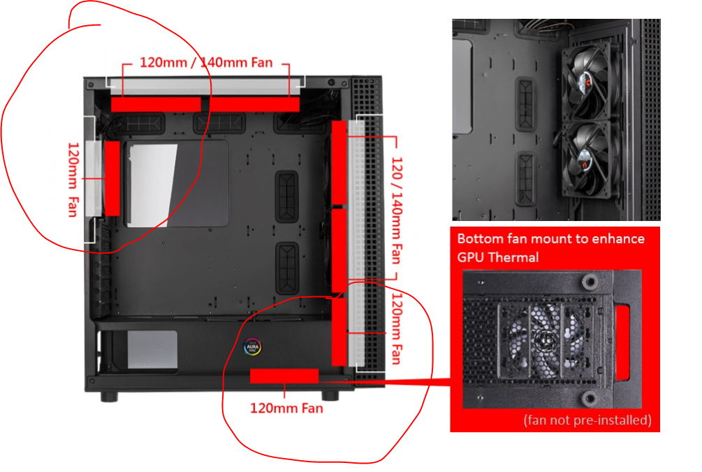

Anzumerken ist, dass ich beim einbau der grafikkarte einen lüfter im case neu positioniert habe.
Ursprünglich, hatte mein case an der front 2 lüfter (der obere auf höhe mit der cpu) und hinten einen lüfter welcher auch auf höhe der cpu ist. Aufgrund der größe der graka musste ich jetzt den unteren frontlüfter jedoch ummontieren: Dieser ist jetzt an der "decke" des cases rechts über der cpu. Mein case lässt sich oben öffnen wodurch ein airflow eigentlich möglich sein sollte.
Kannst du ein paar Bilder vom Innenleben des Gehäuses machen?
Entnehme ich deiner Beschreibung, dass du jetzt einen Lüfter an der Front, einen hinten und einen an der Decke hast?
Ich würde auf eine mangelnde Frischluftversorgung im Gehäuse tippen. Deine neue GPU kann unter Last gut 50 W mehr Leistung ziehen, deine neue CPU ebenfalls, was dann bis zu 100 W zusätzliche Abwärme ist, die zusätzlich aus dem Gehäuse raus muss.

Ich würde mehr Lüfter einbauen speziell den unten oder vorne und mehr oben/hinten raus.. aber nicht vorn/oben rein !
