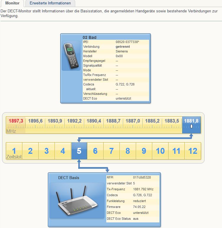

Und ob die von mir genannten Boxen das können! Bis zu 6 Geräte! Betreiber selber eine 7270 mit 3 Gigaset Mobiltelefonen über die Box
habe ja nicht gesagt, das das nicht geht, aber halt nur im GAP-Modus, also Telefonieren, ggf. noch int. Rückfrage.
GAP können und müssen alle.
... und wo liegt der Unterschied? So auf die Schnelle scheinen die Funktionen gleich, ob an der original Basisstation oder der Fritz!Box
