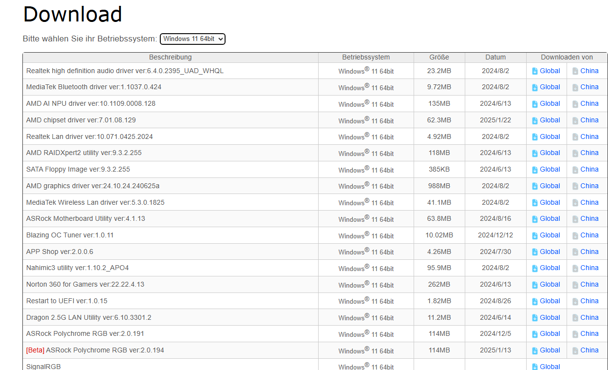

Das hier ist vom Mainboard was muss ich da alles installieren?
Die meisten Sachen bringt Windows schon mit, allenfalls die Chipsatztreiber würde ich installieren. Je nachdem wo es neuer ist von ASRock oder AMD direkt.
Sowas wie Bluetooth, Audio etc nur bei Bedarf. Von so nem Kram wie Norton würde ich die Finger lassen, bei NVIDIA Karten würde ich zusätzlich Msi Afterburner mit Rtss installieren, bei AMD halt bei deren Software bleiben.
Bei RGB musste dich halt für ne Software entscheiden falls benötigt. Von ASRock oder be quiet z.B. oder Openrgb oder Signal Rgb, was da ja sogar in der Liste steht.
