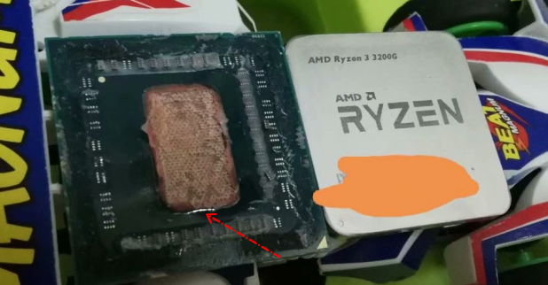

Aus den CB-Test von Picasso:
Ok, dann muss @Volker jetzt den Scharfrichter für uns spielen...
Die Bilder aus dem Chiphell Forum sind ja recht eindeutig.
804292
804293
Gut, das Delidden ist nur eine Option.

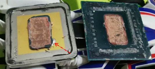

Sieht für mich wie Paste aus, aber ich habe auch keine Ahnung, wie es denn mit Lot aussehen sollte.
@Ozmog
Ne, das ist Indium Lot. Deswegen hat er auch das Die mitsamt dem Deckel aus dem Träger gerissen. Habs mal noch mit Pfeilen markiert.
Kann aber natürlich eine vorserien CPU gewesen sein. Who knows.
Das könnte in der Tat von CB ein Fehler sein. Immerhin ist der 3200G im Test auch über 4° Kühler als der 2200G, schon recht dicht an der Differenz von 3400G zu 2400G.
Hatte mich auch gewundert, dass der 3400G verlötet sein soll und der 3200G nicht, hab es aber nicht hinterfragt.
